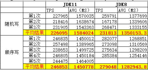

2 测试结果:JDK11性能下降
通过PE进行测试,运行结束有TPS数据,表示性能。
在相同的硬件环境、相同的HBase,仅仅使用不同的JDK来运行。同时为了保证结果的准确性,多次运行,取平均值。测试结果如下:
从表中可以快速的计算得到吞吐量下降,运行时间增加。
结论:使用G1 GC,JDK11相对于JDK8来说性能明显下降。

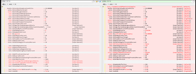

3.1 统一JDK8和JDK11的参数,验证效果
由于JDK11和JDK8实现变化很多,部分功能完全不同,但是这些变化的功能一般都有参数控制,一种有效的尝试:梳理JDK8和JDK11关于G1的参数,将它们设置为相同的值,比如关闭IHOP的自适应,关闭线程调整等。这里简单的给出JDk8和JDK11不同参数的比较,如下图所示:
将两者参数都设置和JDK8一样的值,重新验证测试,结果不变,JDK11性能仍然下降。

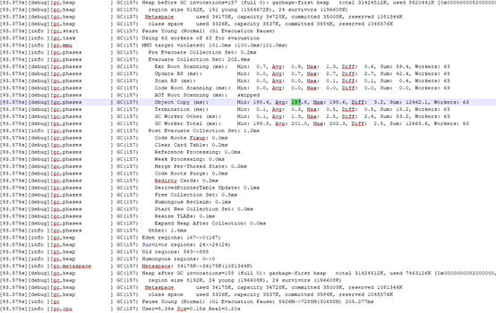

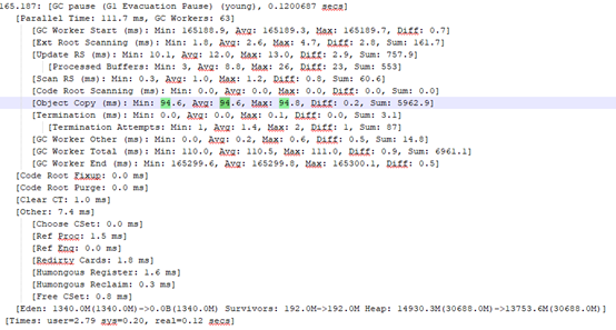

3.2 GC日志分析,确定JDK11性能下降点
对于JDK8和JDK11同时配置日志收集功能,重新测试,获得GC日志。通过GC日志分析,我们发现差异主要在G1 young gc的object copy阶段(耗时基本在这),JDK11的Young GC耗时大概200ms,JDK8Young GC耗时大概100ms,两者设置的目标停顿时间都是100ms。
JDK11中GC日志片段
JDK8中GC日志片段
我们对整个日志做了统计,有以下发现:
- 并发标记时机不同,混合回收的时机也不同;
- 单次GC中对象复制的耗时不同,JDK11明显更长;
- 总体GC次数JDK11的更多,包括了并发标记的停顿次数;
- 总体GC的耗时JDK11更多。
针对Young GC的性能劣化,我们重点关注测试了和Young GC相关的参数,例如:调整UseDynamicNumberOfGCThreads、G1UseAdaptiveIHOP 、GCTimeRatio均没有效果。

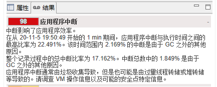

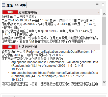

3.3.1 JDK11总体信息
JDK8中通过JFR收集信息。
3.3.2 JDK8总体信息
JFR的结论和我们前面分析的结论一致,JDK11中中断比例明显高于JDK8。

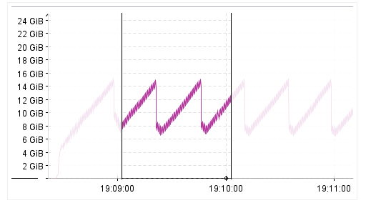

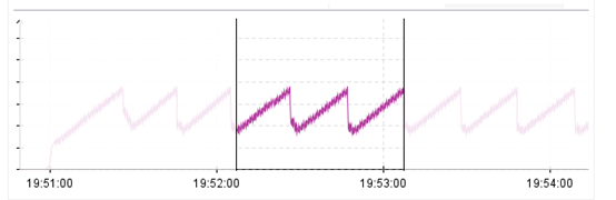

3.3.3 JDK 11中垃圾回收发生的情况
3.3.4 JDK 8中垃圾回收发生的情况
从图中可以看到在JDK11中应用消耗内存的速度更快(曲线速率更为陡峭),根据垃圾回收的原理,内存的消耗和分配相关。

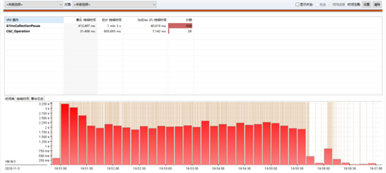

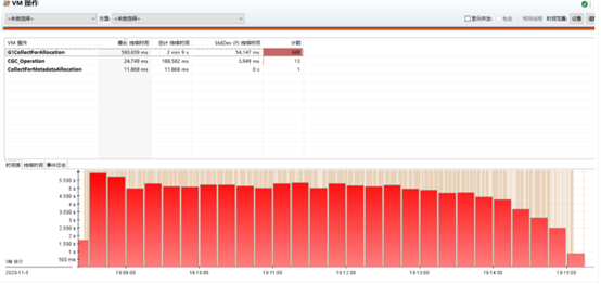

3.3.5 JDK11中VM操作
3.3.6 JDK8中VM操作
通过JFR整体的分析,得到的结论和我们前面的一致,确定了Young GC可能存在问题,但是没有更多的信息。

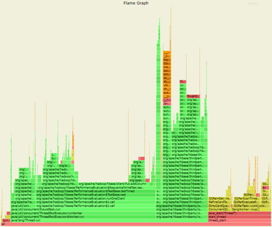

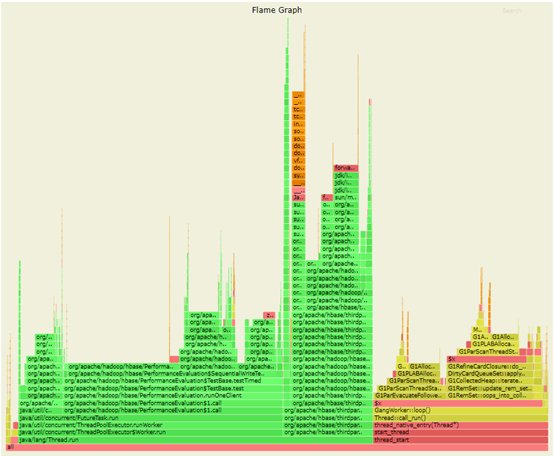

3.4 火焰图-发现热点
为了进一步的追踪Young GC里面到底发生了什么导致对象赋值更为耗时,我们使用Async-perf进行了热点采集。关于该工具的使用参考本系列的其他文章(如何使用火焰图解决性能问题)
3.4.1 JDK11的火焰图

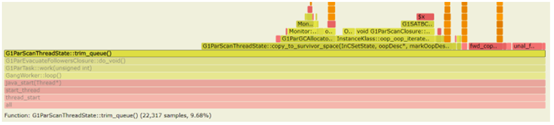

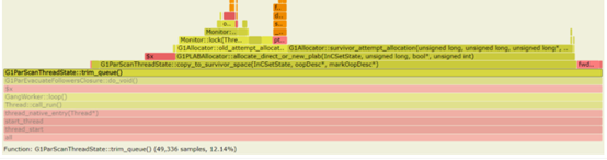

3.4.2 JDK 11 GC部分火焰图
3.4.3 JDK8的火焰图
3.4.4 JDK 8 GC部分火焰图
通过分析火焰图,并比较JDK 8和JDK 11的差异,可以得到:
在JDK 11中,耗时主要在:
- G1ParEvacuateFollowersClosure::do_void()
- G1RemSet::scan_rem_set
在JDK 8中,耗时主要在:
更一步,我们对JDK11里面新出现的scan_rem_set()进行更进一步分析,发现该函数仅仅和引用集相关,通过修改RSet相关参数(修改G1ConcRefinementGreenZone),将RSet处理尽可能的移除Young GC的处理。火焰图中参数不再成为热点,但是JDK11仍然性能下降。
比较JDK8和JDK11中G1ParEvacuateFollowersClosure::do_void()中的不同的,出来数组处理基本没有变化,我们将JDK 11此处的代码修改和JDK8完全一样,但是性能仍然下降。
结论:虽然G1ParEvacuateFollowersClosure::do_void()是性能下降的触发点,但是此处并不是问题的根因,应该是其他的原因造成了该函数调用次数增加或者耗时增加。
