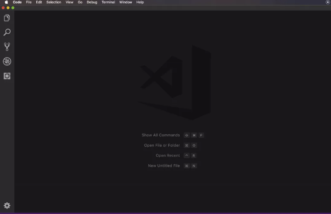

主命令
F1 或 Ctrl+Shift+P : 打开命令面板。在打开的输入框内,可以输入任何命令。
这个比较常用的是安装插件或者查找文件,我一般都是用来查找项目文件,插件的话一般直接在扩展程序中安装。
