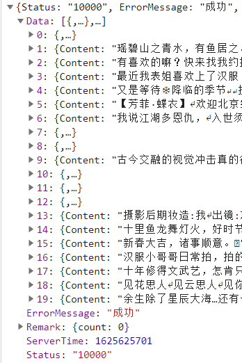

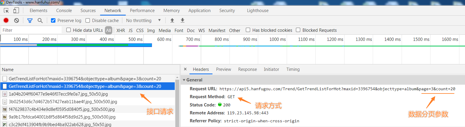

  • 本次抓取的目标数据为异步传输,即通过服务器接口返回,通过浏览器开发者工具查询接口结构如下:
  • 数据接口为:https://api5.hanfugou.com/Trend/GetTrendListForHot?maxid=3396754&objecttype=album&page=3&count=20,其中重要的参数为 page 与 count,即页码与每页数据量,测试过程发现,count 值可以任意修改,当超过 100 之后,接口返回数据速度变慢,后续该值设置为 500。
  • 接口响应的数据格式为 JSON,如下图所示,接口成功状态为 Status,接口核心数据在 Data 中。
