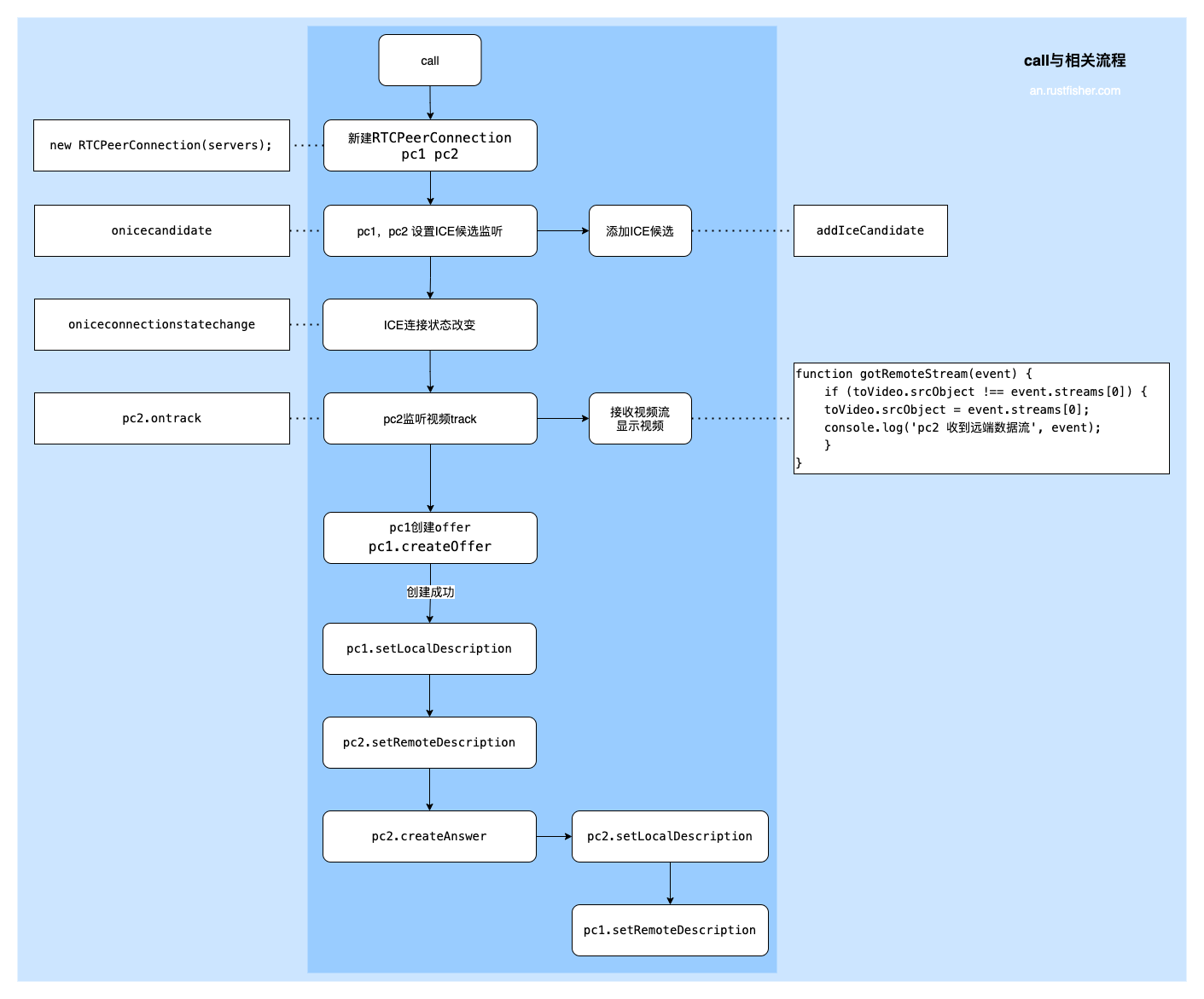

call()方法发起模拟传输的流程。新建节点后,设置ICE相关接听。监听ICE候选变化和连接状态变化。
pc1创建offer,pc2应答(answer)。pc2拿到视频流后,直接显示出来。
call与相关流程图示
