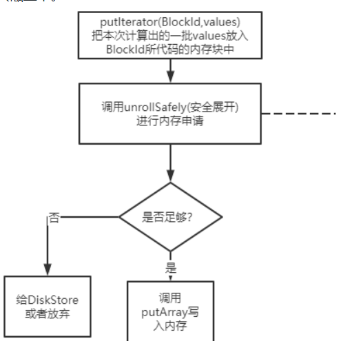

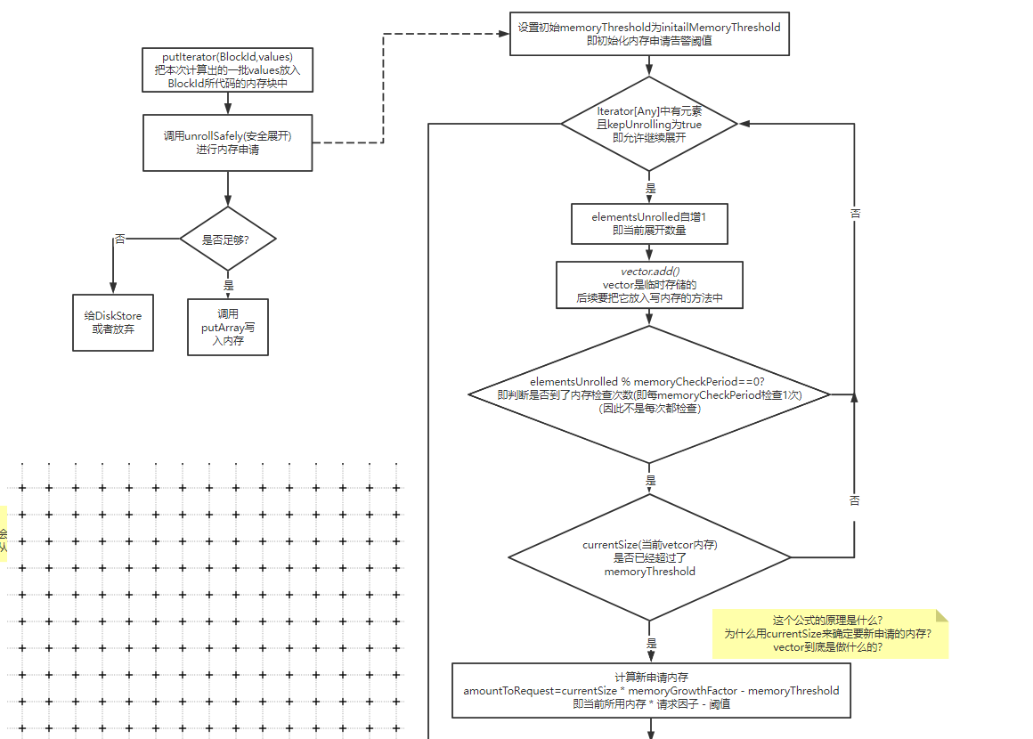

MemoryStore的putIterator
这个方法是把一堆values的数组内容放入内存中(本质上就是放到Map<blockId, blockEntry>中。
如果发现内存足够,能够申请,则调用putArray把数据写入内存(就是放到map中), 否则就去调用diskStore的接口写入磁盘中。

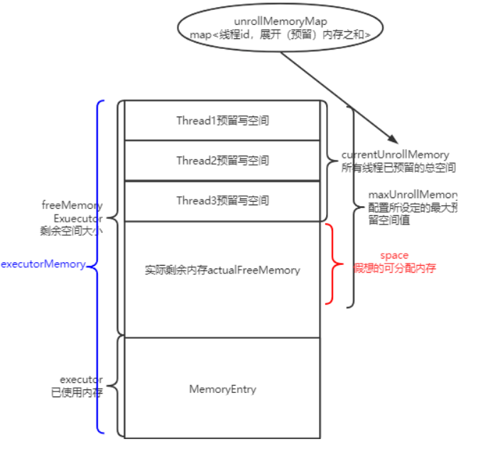

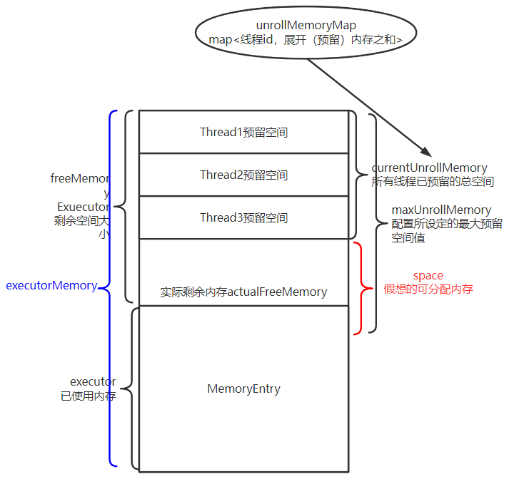

所以引入一个概念,叫展开内存unrollMemory。
每个线程都有自己的unrollMemory, 可以理解为该线程 准备 写入到内存中的大小。
因此我们统计剩余可写入内存时, 实际上是等于 MaxMemory - currentMemory - 所有线程unrollMemory总和。

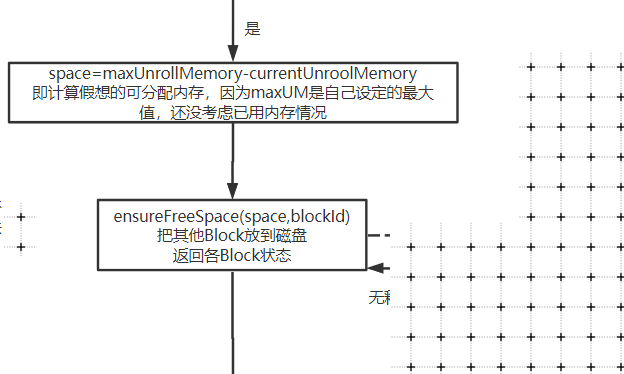

但是我们又不能让线程展开的这个值正好把剩余内存占满,所以会设定一个展开内存总和maxUnrollMemory,替代MaxMemory。
因此此时我这个线程可用的剩余内存space,实际上为
maxUnrollMemory -  cyrrentUnrollMemory。
但问题又来了,如果我们假想的可分配内存比实际剩余内存小,怎么办?如下图:
一种方式,是发现假想剩余内存小于实际剩余内存时,认为内存不足,把数据写入磁盘。
但有个问题, 假设我需要写入100M, 实际剩余内存是98M, 其实只差了2M, 那为什么不能挤挤呢?只差2M了!
然而我肯定不能去动其他线程的unrollMemory,毕竟人家都认为自己是ok的准备写入了,你总不能插队吧?如果能动其他线程准备写入的数据,这管理就太复杂了。
因此我们需要去已使用内存MemoryEntry里面找, 找一下是不是有比较小的block块,比如有一个块只有5M, 那我就把这个block块放入磁盘,那么我就可以塞进去了!

memoryStore完整安全展开流程
1. 计算需要写入的内存大小,是否需要申请新内存
这里的计算不同于上文中提到的直接遍历完之后判断总大小
因为当时传入的是一个迭代器,只能迭代一次,每次迭代时都需要放入vector这个临时存储的列表中,万一超级大,放入vector时超出范围就GG了, 所以它实际时每隔一段就会检查一下是否超出阈值。

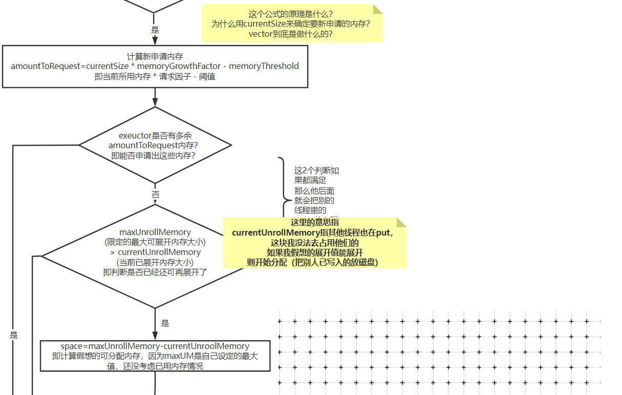

2. 计算剩余可用的展开空间
下图标注的地方就是上文最后算出的space:

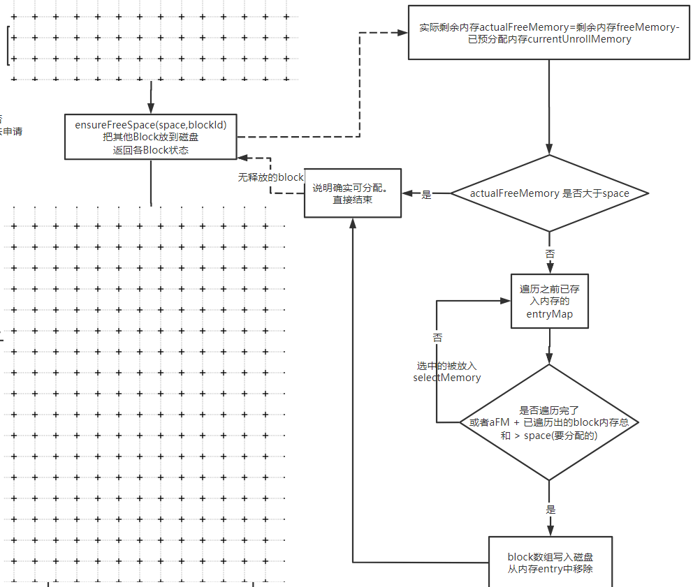

如果小于实际内存,那么就需要去已分配的内存中找,看下能不能选一些小朋友去磁盘中。

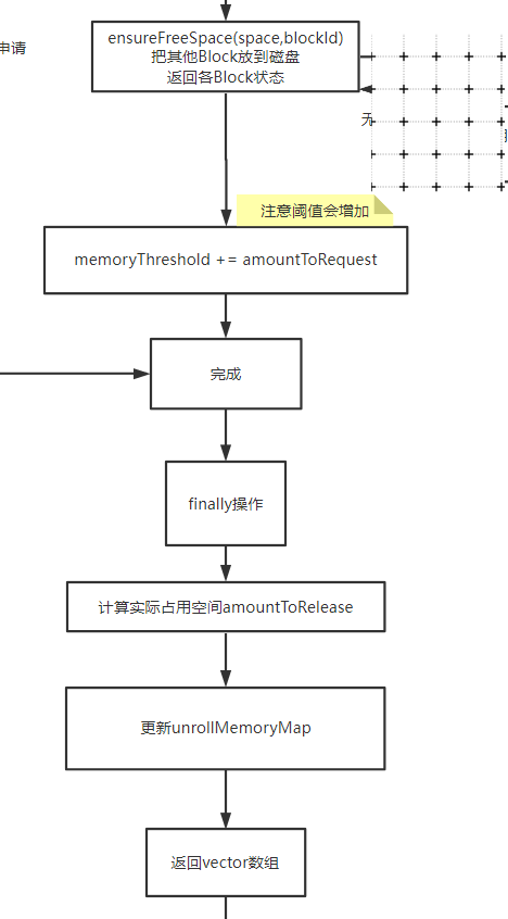

spark不足时,检查能否抽一些已分配内存区磁盘
核心方法来自ensureFreeSpace
我们看下它的实现:
这个过程比较简单,也没做太多优化,不考虑最优情况,否则会有排序的性能问题。
如果发现抽内存也不够用, 那就直接认为不行了。
如果ok,那就认为可行,
内存足够分配,写入

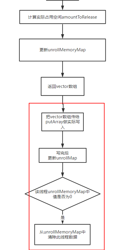

最后会返回一个vector数据
这个vector会拿去做真正的写入操作。

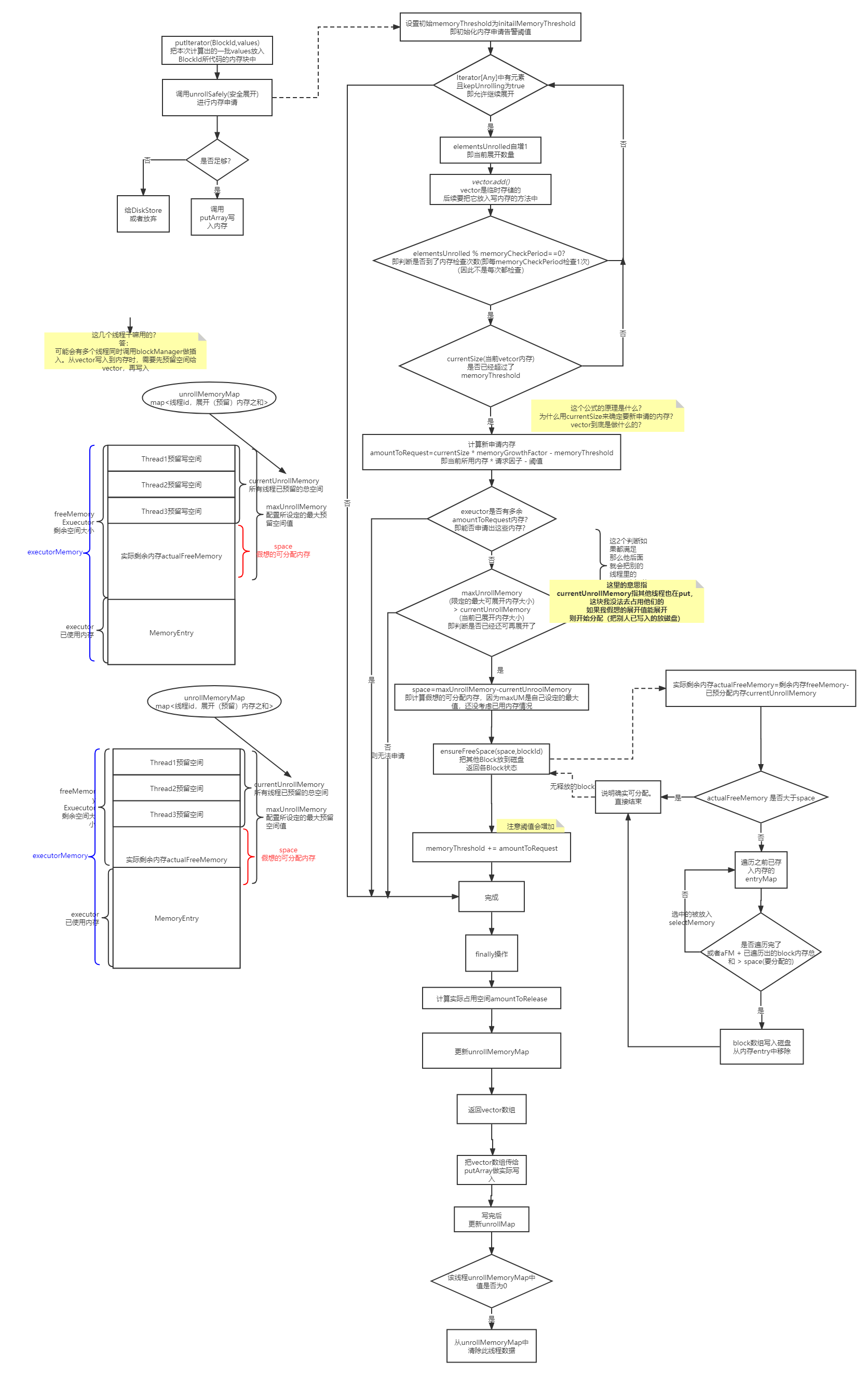

完整高清大图过程:
