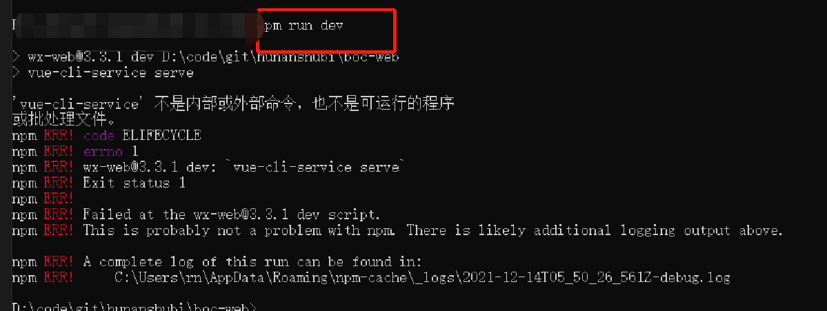

问题
在npm run dev启动的时候,提示:vue-cli-service不是内部或外部命令。
原因
原因一、 新拉取的项目没有执行 npm install,找不到相关的依赖包(也就是说没有node_modules文件夹)。
原因二、 项目的依赖包损坏。
处理方式
解决方法1: 执行下 npm install 即可
解决方法2: 删除node_modules文件夹, 执行 npm install 重新安装
