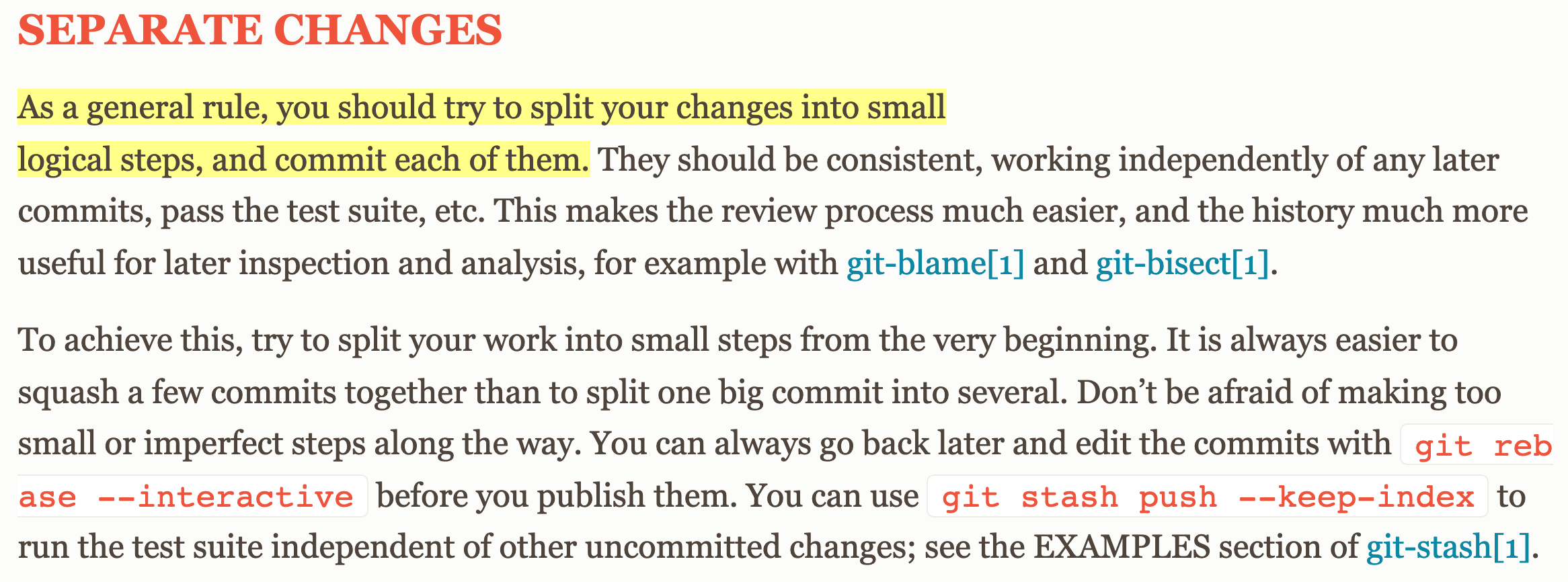

如何恰当地使用代码提交记录、组织和管理个体贡献,是群体高效协同进行软件开发和维护的基础。“面向任务的原子性代码提交”是Git官方文档中倡导的最佳实践,也是一种被开源社区(如Angular、Vue等)和知名软件公司(如Google、Microsoft等)明确提倡的规范和要求。
“代码提交原子性”的具体含义是:每次提交中的代码变更应该高内聚(cohesive)和自包含(inclusive),聚焦于一个软件开发或维护任务(如添加新特性,修复 bug,重构等)。遵循这种最佳实践,对于软件开发者来说,在群体协同进行软件开发时,有利于他人理解和审查代码变更、定位问题引入提交并回退、拣选复用历史变更等;对于软件仓库挖掘(MSR)的研究者来说,面向任务的提交有助于减少数据中的噪音,从而提供更清晰的演化历史数据。
Git文档中对于代码提交原子的描述 [2]

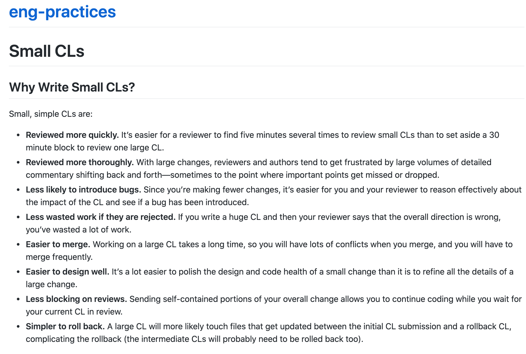

Google工程实践中对于变更提交者的要求 [3]

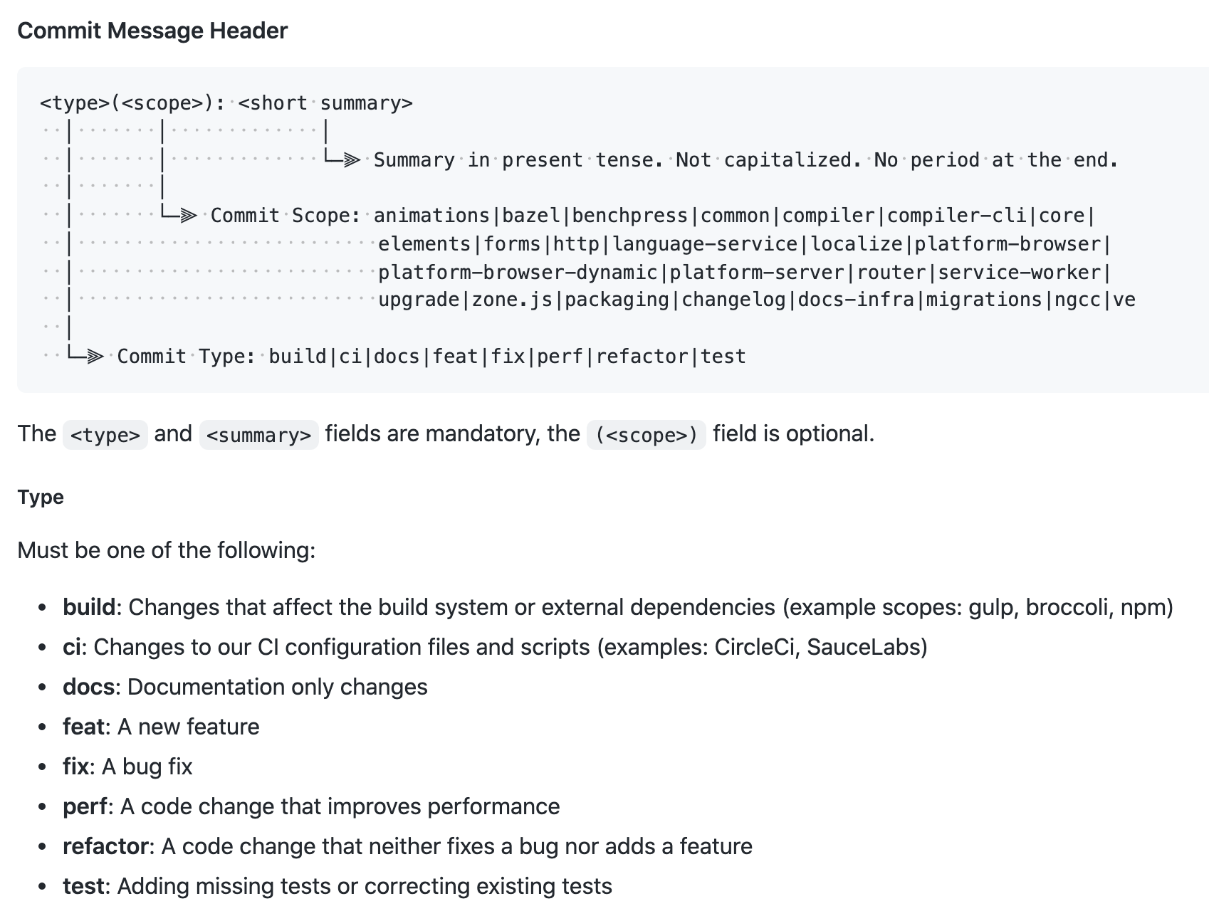

Angular项目中对于提交信息的规范 [4]

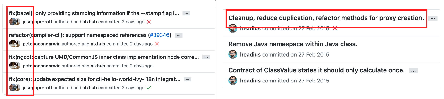

在群体协同的软件开发中, “原子提交”(Atomic Commits)对于开发者群体的有效协同有着重要作用;然而,多项研究已发现,在开源项目和工业项目中普遍存在“复合提交” (Composite Commits)现象(大概占总commit数目的10~40%)。
与原子提交相反,复合提交指开发者将一段时间内做出的所有代码变更一次性提交,即使其中杂糅了针对多个开发/维护任务的代码修改。复合提交产生的原因主要包含三个方面:

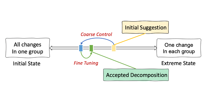

首先,SmartCommit将杂糅变更分解问题转换成一个渐进式的方案优化问题:
给定一个变更集 𝐶 = {c1, c2, c3, …, cn} 作为输入,变更分解问题的目的是将 𝐶 划分为一个由若干非空集合构成的列表 G = [𝑔1, 𝑔2, …, 𝑔𝑛],每个集合称为一个变更分组(Change Group),对应于一个开发或维护任务。
如下图所示,若将所有细粒度变更提交为一个 commit 视为初始状态(Initial State),将每个细粒度代码变更被独立提交为一个commit 视为极端状态(Extreme State),则变更分解的目的是在初始状态和极端状态之间寻找一个满足代码提交原子性的可接受状态(Accepted Decomposition)。

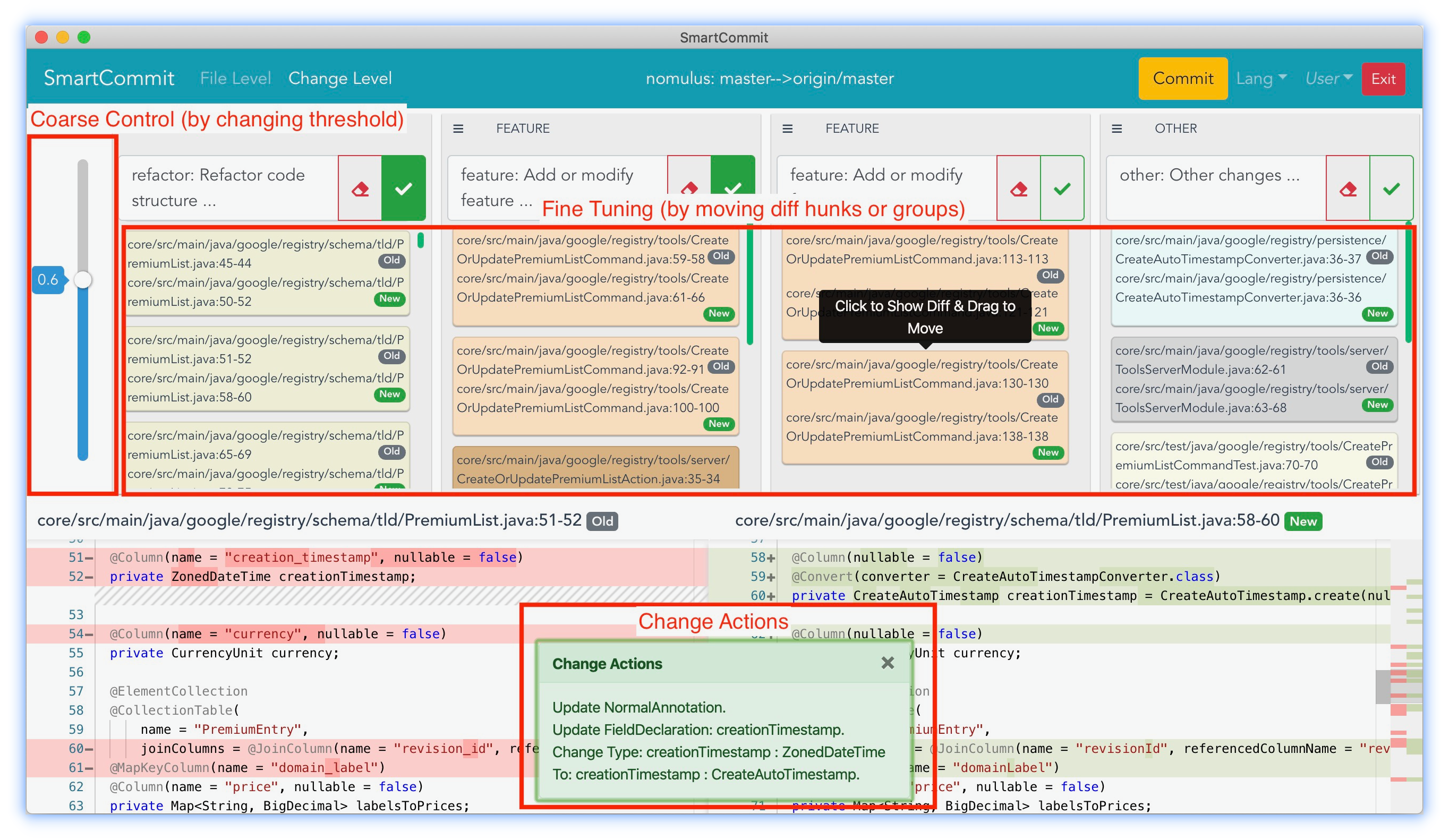

但是,由于实际情况的复杂性和代码提交的灵活性,变更分解过程很难完全自动地通过算法完成。因此,SmartCommit将变更分解过程视为一个人机交互的渐进式优化过程:由算法提供初始的分解方案建议(Initial Suggestion),再通过粗粒度控制(Coarse Control)和细粒度调整(Fine Tuning)两种交互机制,辅助开发者快速形成期望的变更分组提交方案。算法可利用计算机的程序分析能力和精细量化评估算法,生成的分解方案可以为开发者提供一个比较好的起点;交互机制可以利用开发者对算法生成方案的反馈和调整,引导算法生成的分解方案尽量靠近期望状态。考虑到代码提交本身就是一个人机交互的过程(开发者需要通过命令添加变更、描述变更、关联问题单等),SmartCommit的变更分解机制是一个自然的人机结合方法,可综合利用算法的计算优势和和开发者的信息优势,共同完成杂糅变更分解任务。

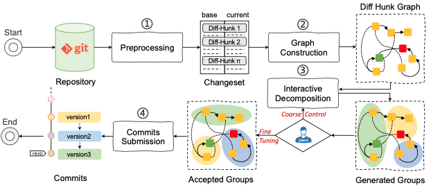

以上思路被实现为SmartCommit算法,下图为其工作流程,主要包含以下四个阶段:
1. 变更集预处理(Preprocessing)
给定一个Git 工作区或一次复合提交,抽取出其中的代码变更并以代码变更块(diff hunk)为单位进行表示,将所有代码变更块构成的集合称为变更集(changeset);
2. 变更关系图构建(Graph construction)
在代码变更关系图的基础上,将变更中涉及的节点以代码变更块为单位进行聚合,将每个代码变更块作为点,将代码变更块之间的显式和隐式关系作为边,构建一个代码变更块关系图(Diff Hunk Graph);
3. 变更交互式分解(Interactive decomposition)
通过一个以边为中心的图划分算法, 将代码变更块关系图的点集划分为若干独立子集,将每个子集转换为一个变更组(change group),作为建议的分解方案提供给用户进行交互式调整;
4. 变更一键式提交(Commits submission)
当分解方案达到可提交状态时,开发者可以选择需要提交的若干个变更组,附上描述该分组中代码变更的信息,一键式将多个变更组提交到版本控制系统中。
SmartCommit算法流程概览

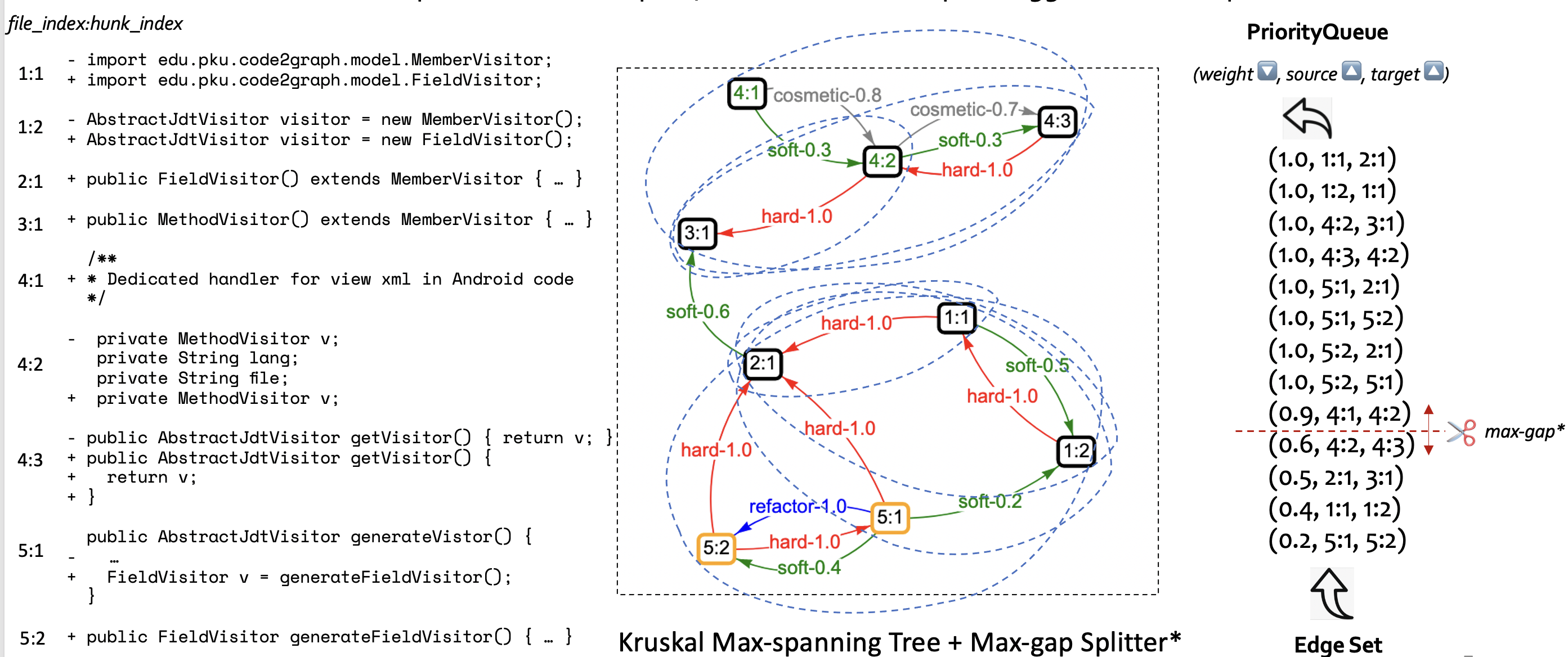

借鉴多层次图划分(Multi-level Graph Partitioning)思想,SmartCommit采用了一种基于 Kruskal 算法、以边为中心的图划分算法。该算法以一个代码变更块关系图和一个可选的权重阈值作为输入(当用户未设置阈值时采用Max-gap Splitter算法动态确定一个临界点)。首先,算法创建一个空的优先级队列 𝑄 用于保存边,以及一个并查集数组 𝑆 用于保存变更分组(每个顶点初始化为其中的一个元素,即将每个代码变更块单独作为一个分组)。对于图中的每条边 (𝑢, 𝑣),将其以三元组 (𝑤, (𝑢, 𝑣)) 的格式添加到优先级队列 𝑄 中,其优先级的确定首先根据边的权值降序排序,其次按边起始节点的ID 和目标节点的ID 升序排序。然后,算法进入一个循环:弹出当前队列中优先级最高的边;如果当前边的两个端点已经在同一分组中,则这条边被忽略,循环继续;否则,如果其权重大于阈值,则合并两个端点所在的分组。如果边的权重小于阈值,或者 𝑄 为空,则循环终止,从 𝑆 中生成连通集作为结果;如果还存在单独作为一组的节点,则将这些节点合并为一组,并追加到其他分组之后。最后,所有节点分组被输出,作为代码变更块关系图划分的结果。
基于Kruskal和Max-gap Splitter算法的图划分过程

基于图划分算法得到的节点分组将被转换为代码变更分组,并作为算法建议的分组方案,以适当的形式提供给开发者进行检查。如果建议的分组方案与开发者的期望有所偏差,开发者可以通过两种交互式操作进行调整:
• 粗粒度控制(Coarse control)
通过控制算法终止条件,重新运行分解算法以产生不同粒度的分解方案。在SmartCommit的实际实现中,代码变更块关系图会被缓存到内存或硬盘中,因此重新运行算法不需要重新进行图的构建,生成速度较快。粗粒度控制的目的是利用开发者对于算法生成方案的反馈,指导算法更快速地接近期望的分组状态,生成不需要或仅需少量细粒度调整的方案。
• 细粒度调整(Fine tuning)
通过在不同分组之间移动单个或多个代码变更块,将少数分配错误的变更块移动到所应属于的分组中。细粒度调整的目的是允许开发者对提交进行细粒度的微调,从而修正算法的结果或排除部分不需要提交的变更。
在通过调整得到可接受的分解方案后,开发者可以选择部分或全部的变更组一键式产生多个提交,将选择的变更组记录为版本管理系统中的一系列连续的commit。

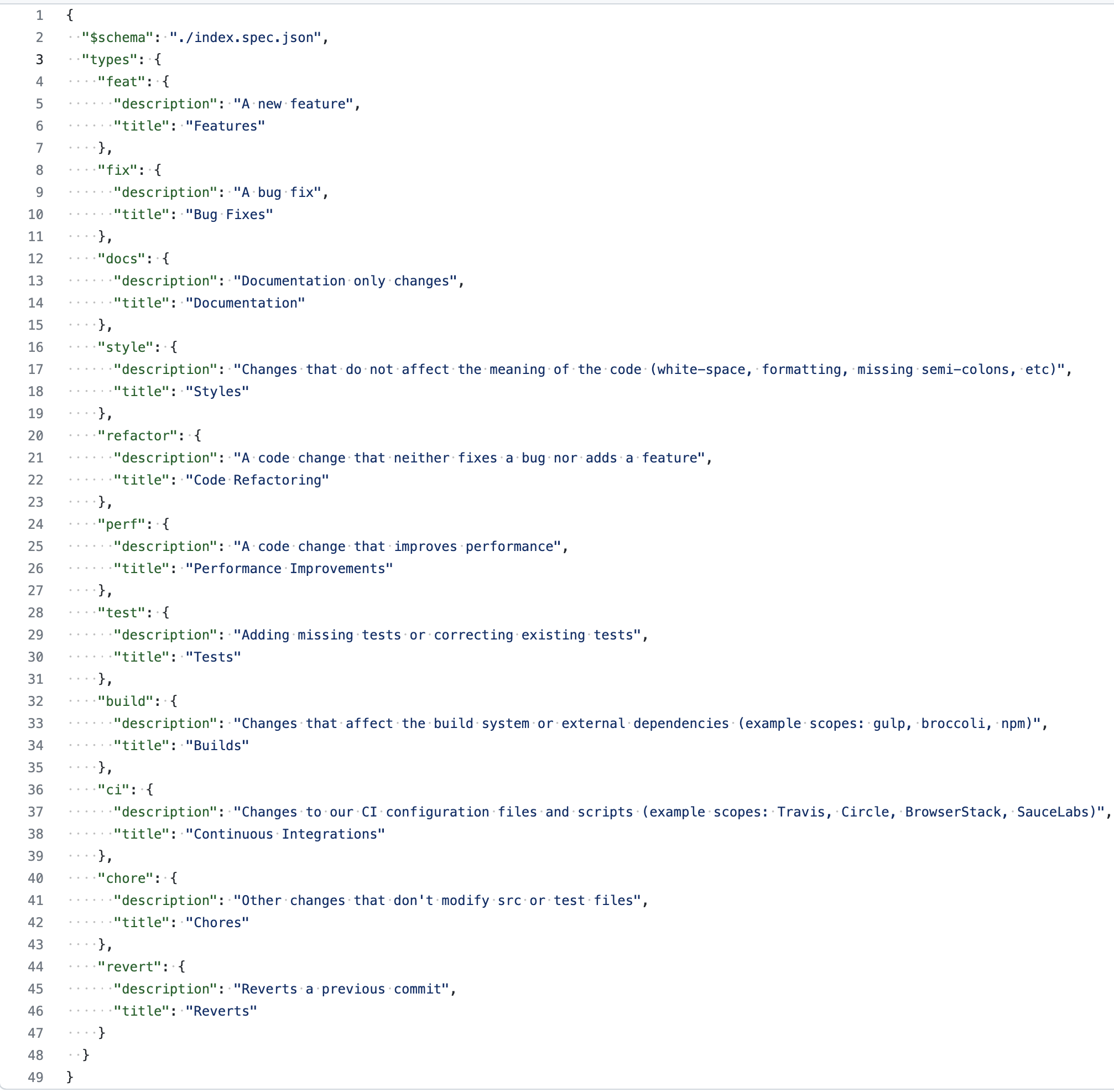

需要声明的是,由于需要考虑不同项目之间的通用性,SmartCommit默认的分组粒度为广义上的开发和维护任务(如实现新功能、修复问题、重构等),而非具体的细粒度变更(如添加类、改变方法参数、修改返回值类型等)。SmartCommit遵循semantic-release [9](一个自动化的版本发布工具)和commitizen [10](一个规范commit message的工具)对开发和维护任务的分类,因此可以配合这些工具进行使用。
Commitzen的提交类型分类规约
