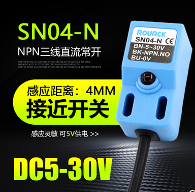

1、树莓派3B,接近开关一个,发光三极管一个。

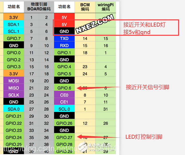

接线图

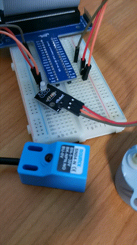

试验要完成的任务:
当接近开关靠近金属物体时,主动通知,亮起三极管的灯。
当接近开关远离金属物,随即三极管熄灭。

3、测试一下,这里是通过一个uwp点page上button出发
        PinSetting pin;
        ProximitySwitch proximity;
        private async void Button_Click(object sender, RoutedEventArgs e)
            pin = new PinSetting(27);
            proximity = new ProximitySwitch(6);
            proximity.StartListen(v => {
                pin.WritePin(v);//通过监听结果回调触发
最终效果
