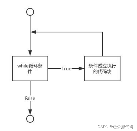

1.while 循环
语法格式:
while 判断表达式:
内部代码块
while 循环用伪代码描述就是“当条件满足的时候,就一直运行 while 所管理的代码块,当
条件不满足的时候,就结束 while 循环。”
