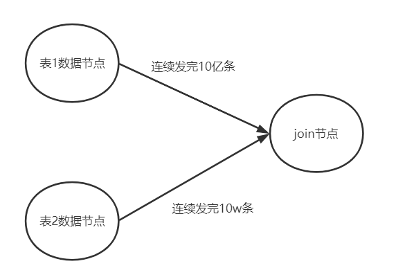

1.简单全集2次循环碰撞
拿到2张表的全量数据, 直接2个for循环进行遍历
如果id匹配,则合并2个行记录作为join结果
for (row r1 : tb1) {
	for(row r2 : tb2) {
		if(idMatch(r1, r2) {
			// 获取r1和r2拼接后的r3
			r3 = join(r1,r2)
			result.add(r3)
图示如下:
上面这种join有2个问题:
  1. 性能很差,两次for循环相当于O(mn)的复杂度
  2. 为了收集全量数据, 可能导致内存溢出,例如大表有10亿行数据,无法一次性存放。

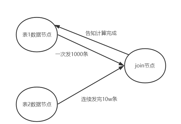

3. 大表数据分批传输
还有一个问题没解决: ”为了收集全量数据, 可能导致内存溢出“。
那我们可以将大表按照特定数量进行拆分,分成多批数据
例如每次以1000条的数量,和小表进行上面的哈希表碰撞过程。
这样空间复杂度就是O (K + n)。
当每碰撞完一次,才接着接收下一批数据。如下面所示
注意, ”告知计算完成这种响应机制“也可以优化成阻塞的缓冲队列。

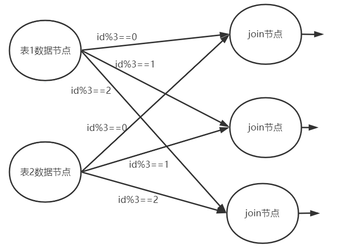

4. 分布式计算
当计算节点存不下小表构成的哈希表时, 这时候可以扩容2个join计算节点, 引入分布式计算来分担内存压力。
例如我们可以对id列进行shuffle分片
  • id%3==0 分到计算节点A
  • id%3==1 分到计算节点B
  • id%3 ==2 分到计算阶段C
    如果id是均匀的, 则小表的数据就被拆成了3份,也许就能正好存下了。
    大表数据按同样的方式分片, 分到相同的节点, 对计算结果是没有影响的, 只要你的分片算法确保id匹配的行一定在同一个节点即可。
另外性能上, 分布式计算理论上按照节点数量也能够提升N倍的join速度。

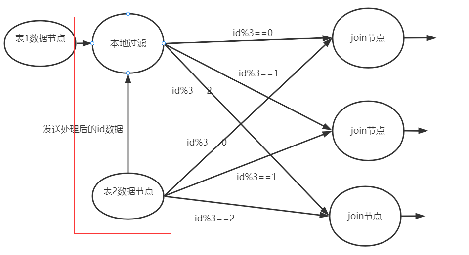

5. 本地join计算
本地计算,指的就是在通过网络输出数据前,先提前做一些预处理。这种操作在各种计算引擎中都有体现
  • 在spark中有一个叫boardCast广播数据的机制
  • presto中有一种叫runtimeFilter的方式。
对于join过程, 我们可以:
  1. 将小表的id进行一定的压缩处理(例如哈希之后取前x位)
    这样可以减少传输的数据量。
  2. 然后将这块数据传输给大表所在的节点, 进行提前的简单join筛选, 这样就可以提前过滤掉很多的没必要通过网络输出的数据。
