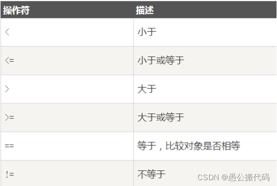

条件判断中常用的操作运算符

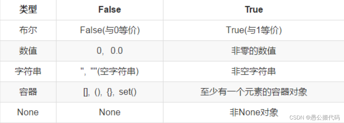

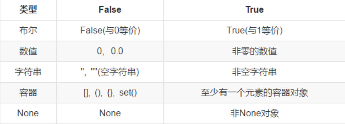

条件判断中真假值对照表:
