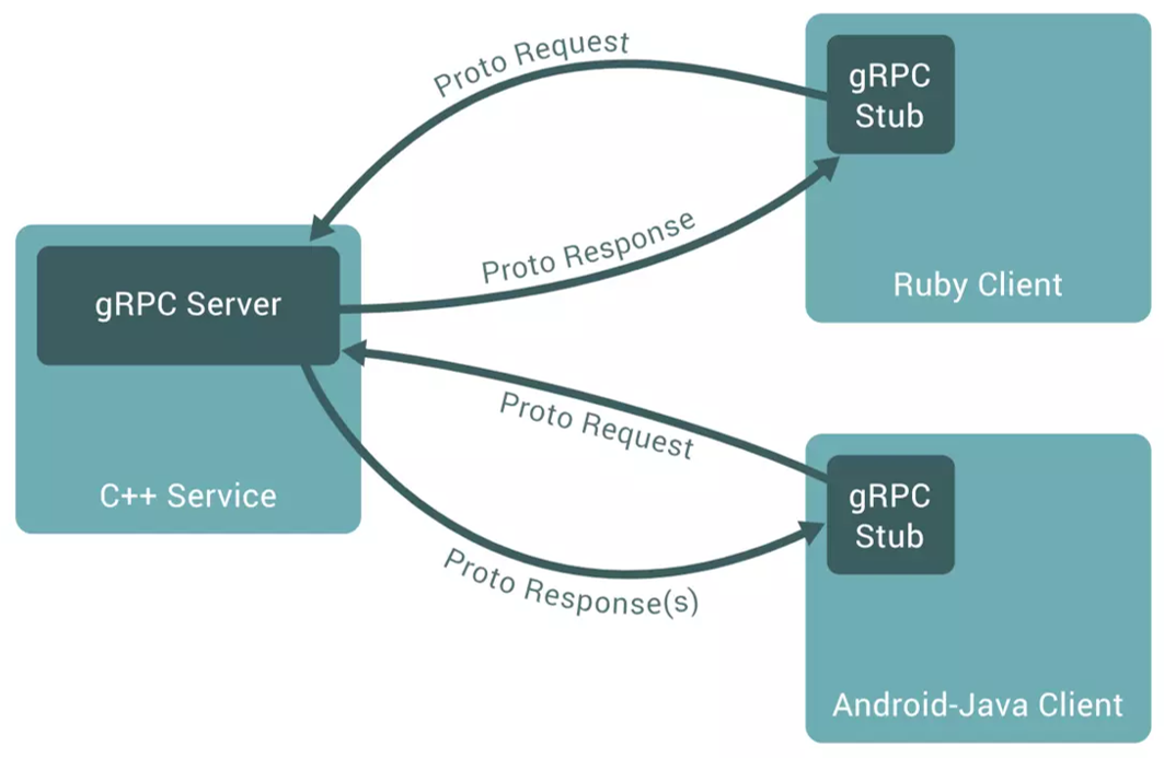

1)gRPC简介
gRPC是谷歌推出的开源RPC框架,使用HTTP2作为网络传输协议,并使用protobuf作为数据交换格式,有更高的数据传输效率。在gRPC框架下,开发者只需通过一个.proto文件定义好RPC服务(service)与消息(message),便可通过gRPC提供的代码生成工具(protoc compiler)自动生成消息构造和解析代码,使开发者能更好地聚焦于接口设计本身。
进行RPC调用时,gRPC Stub(客户端)向gRPC Server(服务端)发送.proto文件中定义的Request消息,gRPC Server在处理完请求之后,通过.proto文件中定义的Response消息将结果返回给gRPC Stub。
gRPC具有跨语言特性,支持不同语言写的微服务进行互动,比如说服务端用C++实现,客户端用Ruby实现。protoc compiler支持12种语言的代码生成。
图1:gRPC Server和gRPC Stub交互[1]
