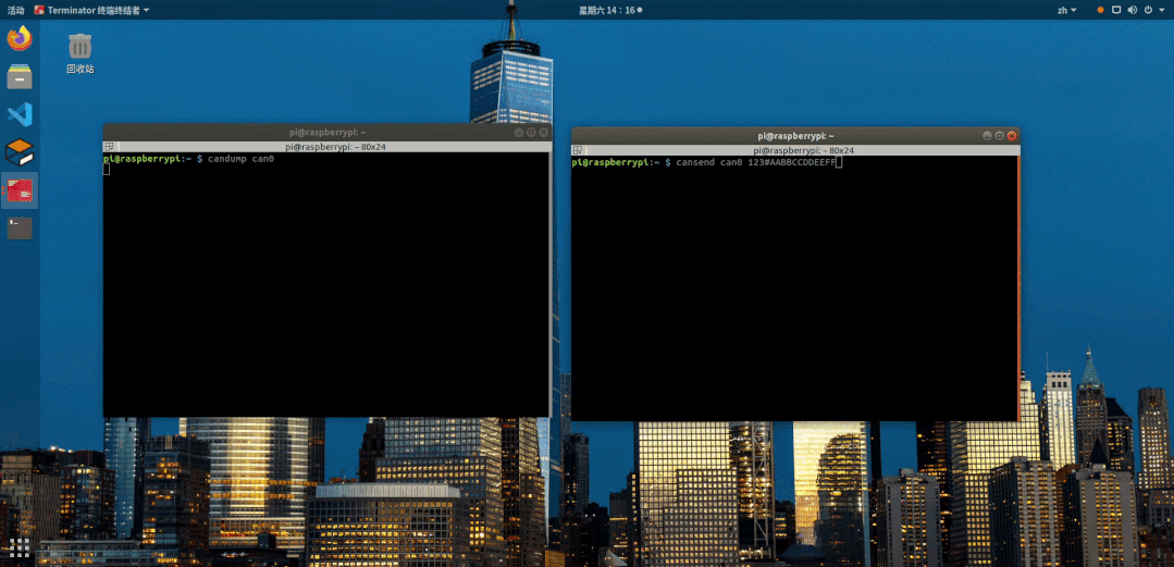

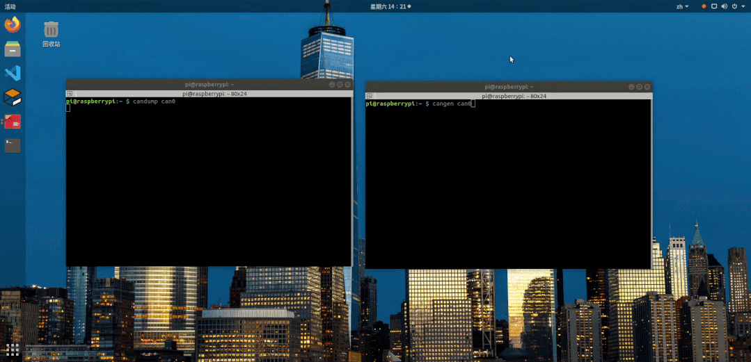

4、发送&接收CAN接口数据:
这里使用的是上面安装的CAN Tools这个工具里面的candump和cansend这两个功能。
candump:从 CAN 总线接口接收数据并以十六进制形式打印到标准输出,也可以输出到指定文件。
cansend:往指定的 CAN 总线接口发送指定的数据。
(发送&接收自定义CAN总线数据)
(发送&接收随机CAN总线数据)
