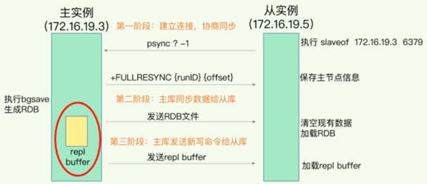

1 主从第一阶段 同步(psync rdb snapshot)
1.1 slave 库通过slaveof ip 6379命令,连接主库,并发送PSYNC给主库 (slave 执行psync $master_runid $slave_offset)
     #master_runid是主库redis实例的一个唯一标识id,是redis实例创建的时候自动生成的。offset是指从节点的复制偏移量
1.2 master收到PSYNC,会立即触发BGSAVE,后台保存RDB,发送给slave
Master fork一个bgsave子进程生成一个RDB快照文件发送给从库,由slave完成加载
#主库收到这个请求后,把自己的runid和offset发送给从库 (master执行 FULLRESYNC $master_runid $master_offset)
1.3 副本库接收后会应用RDB快照
2 主从第二阶段 命令传播(commands propagation)
2.1主库只要发生新的操作,保存并发送给slave都会以命令传播的形式自动发送给副本库
2.2 所有复制相关信息,从info replication信息中都可以查到.即使重启任何节点,他的主从关系依然都在
2.3 如果发生主从关系断开时,从库数据没有任何损坏,在下次重连之后,从库发送PSYNC给主库
2.4 主库只会将从库缺失部分的数据同步给从库应用,达到快速恢复主从的目的
Redis 核心复制同步 快照同步&增量同步
1 快照同步
   Master :主节点进行bgsave,将内存中数据落盘后 发送给 slave
   Slave:   收到快照后进行全量加载,加载前要将自己内存数据清空, 加载完毕后通知master 进行增量同步
注意:
快照同步时,master的复制buffer不停前移,如果快照时间过长或者复制buffer过小, 会导致同步期间 复制buffer被覆盖,
导致无法进行增量复制,会再次发起快照同步,陷入死循环. 合理配置buffer参数大小 (replication buffe)
replication buffer的作用
replication buffer里面存放的数据是下面三个时间内master数据更新操作:
master执行rdb bgsave产生snapshot的时间内master变更的数据
master发送rdb到slave网络传输时间内master变更的数据
slave load rdb文件把数据恢复到内存的时间内 master变更的数据
主从全量同步过程中,主库是不会阻塞的,这个时候还会继续接收新的写请求, 并写入replication buffer
redis server会为每一个连接到自己的客户端创建一个replication buffer,用来缓存主库执行的命令。
等从库加载完成RDB文件后,主库就会把缓存的命令发送给从库,完成全量最终的全量同步
如果replication buffer写满了,无论客户端是普通客户端还是从库,只能断开跟这个客户端的连接了。这样从库全量同步失败,只能再次尝试全量同步

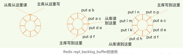

解决方案 repl_backlog_buffer环形缓冲区 (参数 repl-backlog-size)
repl_backlog_buffer 是一个环形缓冲区,主库会记录自己写到的位置,从库则会记录自己 已经读到的位置

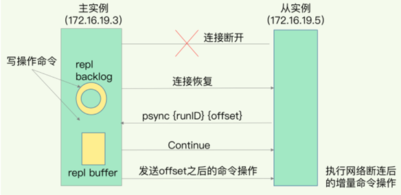

1 主库的写命令,除了传给从库后,还会写入repl_backlog_buffer
2 当主从断开后,重新建立连接,从库会发送之前的那个命令:psync $master_runid $offset (slave 发送slave_repl_offset 发给主库)
3 主库就会在repl_backlog_buffer中找到offset的位置,把之后的写命令写入replication buffer同步给从库 (master 判断master_repl_offset 和 slave_repl_offset 之间的差距)
4 如果repl_backlog_buffer已经能被覆盖, 则会触发快照同步
备注 所有slave从库共享一个 repl_backlog_buffer (环形结构)
其大小可以根据 估算积压缓冲区的大小repl-backlog-size值不小于这两者的乘积。
缓冲空间大小 =主库更新 命令 *((master执行rdb bgsave的时间)+ (master发送rdb到slave的时间) + (slave load rdb文件的时间) )
repl_backlog_size = 缓冲空间大小 * 2
如果主库每秒写入 2000 个操作,每个操作的大小为 2KB,
网络每秒能传输 1000 个操作,那么有1000个操作需要缓冲起来,这就至少需要 2MB 的缓冲空间。
否则,新写的命令就会覆盖掉旧操作了。为了应对可能的突发压力,把 repl_backlog_size 设为 4MB

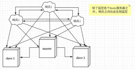

哨兵模式是一种特殊的模式,首先Redis提供了哨兵的命令,哨兵是一个独立的进程,作为进程,它会独立运行
其原理是哨兵通过发送命令,等待Redis服务器响应,从而监控运行的多个Redis实例.
哨兵作用
  • 1通过发送命令,让Redis服务器返回监控其运行状态,包括主服务器和从服务器。
  • 2当哨兵监测到master宕机,会自动将slave切换成master,然后通过发布订阅模式通知其他的从服务器,修改配置文件,让它们切换主机。
使用多个哨兵进行监控,各个哨兵之间还会进行监控,这样就形成了多哨兵模式。
假设主服务器宕机,哨兵1先检测到这个结果,系统并不会马上进行failover过程,仅仅是哨兵1主观的认为主服务器不可用,这个现象称为主观下线。
当后面的哨兵也检测到主服务器不可用,并且数量达到一定值时,那么哨兵之间就会进行一次投票,投票的结果由一个哨兵发起,进行failover[故障转移]操作。
切换成功后,就会通过发布订阅模式,让各个哨兵把自己监控的从服务器实现切换主机,这个过程称为客观下线
