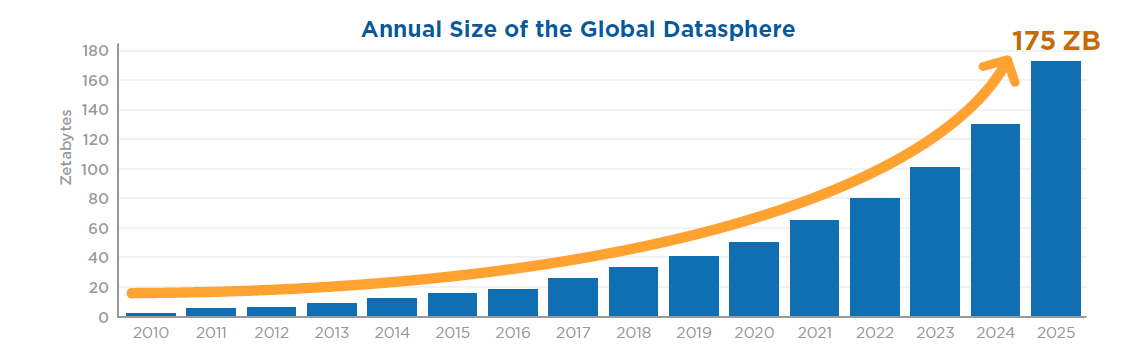

根据IDC的一份白皮书预测,到2025年全球数据总量将达到175ZB,其中物联网设备将生成90ZB数据,占比50%以上。以往物联网数据基本上都是先存储起来再处理,如今这一处理模式开始向“实时处理”模式转型。即便如此,数据的总量依然巨大,为降低数据存储成本,迫切地要求减少数据存储空间,这对数据压缩技术提出了更高的要求。物联网设备产生的数据是典型的时序数据,而时序数据库是存储时序数据的专业数据库系统,因此数据压缩对时序数据库来说是一项必不可少的能力。

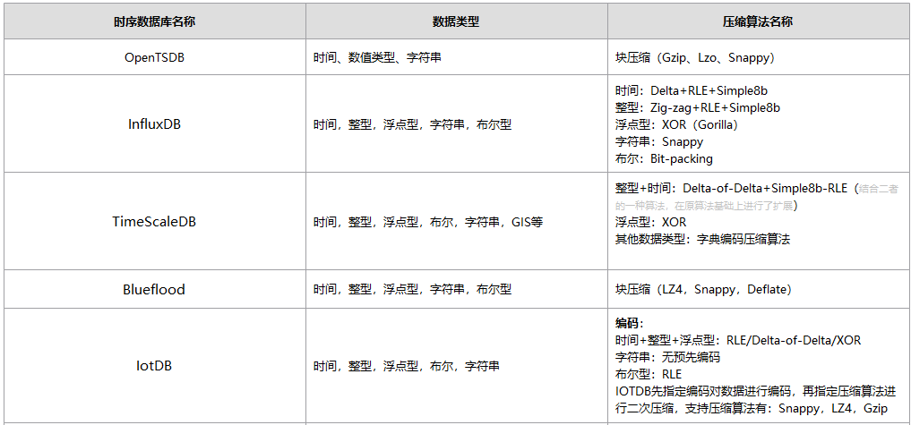

下表列举了一些常见的开源时序数据库和对应采用的数据压缩算法。

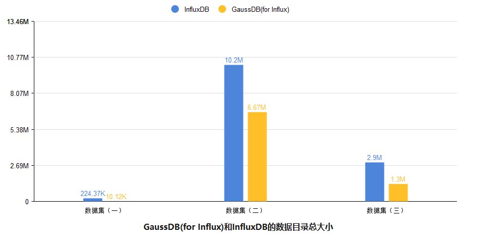

GaussDB(for Influx)与InfluxDB的压缩率结果对比和数据集说明如下表所示:
数据集名称数据集规格说明 数据集名称数据集规格说明
运维监控数据集(一) 原始大小654M,实际业务数据,包含523列fields, 时间戳为纳秒精度,共50,722条
运维监控数据集(二) 原始大小10.8G(特殊格式压缩后的大小),实际业务数据,包含130个measurement, 每个measurement包含20+的fields,多数为string类型,时间戳为毫秒精度,总共1,863,958,885条记录
IoT物联网数据集 原始大小34.82G,TSBS生成的模拟20000辆卡车1天的状态和度量数据,每指标每10秒上报一次监控数据,总共155,588,589条记录
从对比图可以看出,自适应压缩算法相对于开源算法在压缩率有显著提升,同时数据压缩速度并未受损
