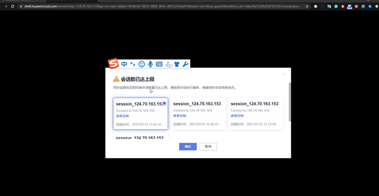

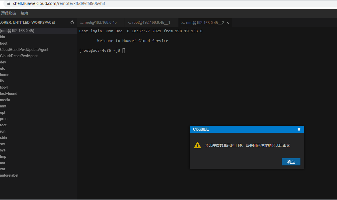

在使用过程中,多打开几个窗口就会提示连接会话超过上限,如下图:
  • 第一张图是实例数超上限;直观上说就是浏览器上tab页的数量,但如果直接叉掉页面而不是通过关闭实例的方式退出的话,这个相当于不会关闭实例,也就是说这个tab页进程还是存在的,所以退出的时候最好通过“关闭实例”或“退出”这种方式来关闭会话。
  • 第二张图是在同一个实例里可以连接的会话数(也可以说是terminal的个数)超上限
