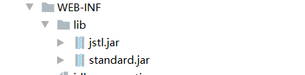

条件二:要在JSP中使用JSTL标签,还需要下载安装JSTL实现(Implementation)。
JSTL1.2实现的下载地址为:https:jstl.dev.java.net,下载文件为jstl-impl-1.2.jar,将该文件复制到Web应用程序的WEB-INFlib文件夹中即可使用JSTL。
JSTL1.0实现的下载地址为:http://www.apache.org/dist/jakarta/taglibs/standard/,Windows用户下载jakarta-taglibs-standard-current.zip。下载后解压,在lib文件夹中有两个文件:
·jstl.jar;
·standard.jar.
将这两个文件复制到Web应用程序的WEB-INFlib文件夹中即可使用JSTL

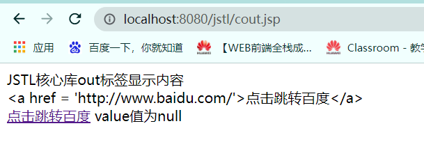

下面写个小例子来说明下:
 <c:out value="JSTL核心库out标签显示内容"></c:out>
    <br>
    <c:out value="<a href = 'http://www.baidu.com/'>点击跳转百度</a>"></c:out>
    <br>
    <c:out value="<a href = 'http://www.baidu.com/'>点击跳转百度</a>" escapeXml="false"></c:out>
<%--    如果value的值为空,显示默认值里的内容--%>
    <c:out value="${null}" default="value值为null"></c:out>
看着上面代码,不妨在大脑里构思一下结果,第一个会输出value 的所有值,第二个因为escapexml默认为true,所以忽略了a标签,不会进行转义,第三个会转义a标签,第四个因为value的值用el表达式绑定的是null值,所以默认输出的是default的值

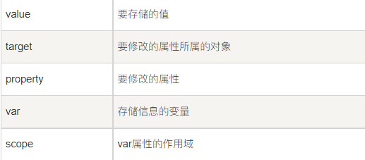

c:set
<c:set>标签用于设置变量值和对象属性。
<c:set>标签就是<jsp:setProperty>行为标签的孪生兄弟。
这个标签之所以很有用呢,是因为它会计算表达式的值,然后使用计算结果来设置 JavaBean 对象或 java.util.Map 对象的值。
语法格式:
<c:set
   var="<string>"
   value="<string>"
   target="<string>"
   property="<string>"
   scope="<string>"/>
参数含义:scope的默认值为page
注意:如果指定了target属性,那么property属性也需要被指定。

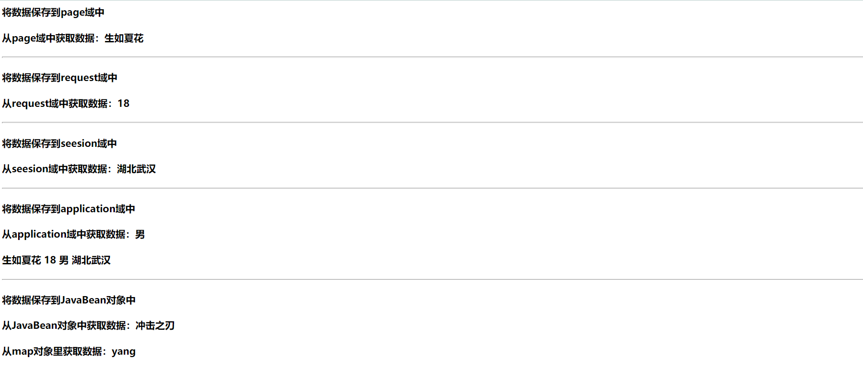

<h4>将数据保存到page域中<c:set value="生如夏花" var="username" scope="page" /></h4>
    <h4>从page域中获取数据:${username}</h4>
        <%--    pageScope.username--%>
    <hr>
    <h4>将数据保存到request域中<c:set value="18" var="age" scope="request" /></h4>
    <h4>从request域中获取数据:${age}</h4>
    <hr>
    <h4>将数据保存到seesion域中<c:set value="湖北武汉" var="address" scope="session" /></h4>
    <h4>从seesion域中获取数据:${address}</h4>
    <hr>
    <h4>将数据保存到application域中<c:set value="男" var="sex" scope="application" /></h4>
    <h4>从application域中获取数据:${sex}</h4>
    <h4>${username} ${age} ${sex} ${address}</h4>
<hr>
<h4>将数据保存到JavaBean对象中<c:set value="冲击之刃" target="${person}" property="username" /> </h4>
<h4>从JavaBean对象中获取数据:${person.username}</h4>
    Map map =new HashMap();
    request.setAttribute("mapkey",map);
<c:set property="data" value="yang" target="${mapkey}"></c:set>
<h4>从map对象里获取数据:${mapkey.data}</h4>
这里我示例了四个范围:page,request,seesion,application和javabean、map,通过c:set保存值,然后通过el表达式取值

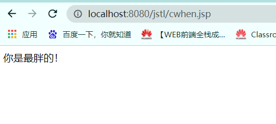

<c:set var ="score" value="95"></c:set>
<c:choose>
    <c:when test="${score>=90}">
        <c:out value="你是最胖的!"></c:out>
    </c:when>
    <c:when test="${score<90&&score>=70}">
        <c:out value="良好"></c:out>
    </c:when>
    <c:when test="${score<70&&score>=60}">
        <c:out value="及格"></c:out>
    </c:when>
    <c:otherwise>
        <c:out value="你remake吧!"></c:out>
    </c:otherwise>
</c:choose>

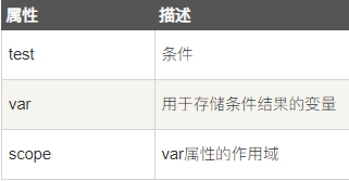

c:if
<c:if>标签判断表达式的值,如果表达式的值为 true 则执行其主体内容。
<c:if test="<boolean>" var="<string>" scope="<string>">
</c:if>
scope的默认值为page

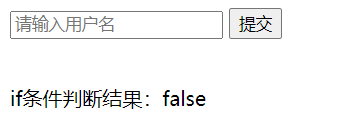

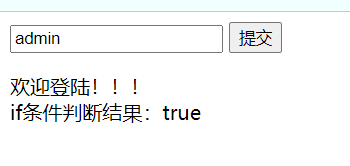

举例:判断输入框是否为admin ,是就输出欢迎登录
<form action="#" method="post">
     <input type="text" name="username" value="${param.username}" placeholder="请输入用户名">
    <input type="submit" value="提交">
 </form>
<c:if test="${param.username=='admin'}" var="result">
    <c:out value="欢迎登陆!!!"></c:out>
</c:if>
<br>
if条件判断结果:${result}

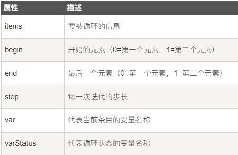

<c:forEach>标签是更加通用的标签,因为它迭代一个集合中的对象。
语法:
<c:forEach
    items="<object>"
    begin="<int>"
    end="<int>"
    step="<int>"
    var="<string>"
    varStatus="<string>">

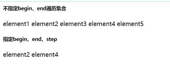

<h5>不指定begin、end遍历集合</h5>
<c:forEach var="element" items="${list}">
    <c:out value="${element}"></c:out>
</c:forEach>
<h5>指定begin、end、step</h5>
<c:forEach var="item" items="${list}" begin="1" end="4" step="2">
    <c:out value="${item}"></c:out>
</c:forEach>
