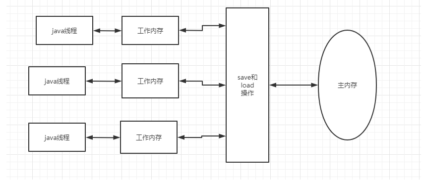

Q: java中的主内存和工作内存是指什么?
A:
java中, 主内存中的对象引用会被拷贝到各线程的工作内存中, 同时线程对变量的修改也会反馈到主内存中。
  • 主内存对应于java堆中的对象实例部分(物理硬件的内存)
  • 工作内存对应于虚拟机栈中的部分区域( 寄存器,高速缓存)
  • 工作内存中是拷贝的工作副本
  • 拷贝副本时,不会吧整个超级大的对象拷贝过来, 可能只是其中的某个基本数据类型或者引用。
因此我们知道各线程使用内存数据时,其实是有主内存和工作内存之分的。并不是一定每次都从同一个内存里取数据。
或者理解为大家使用数据时之间有一个缓存。

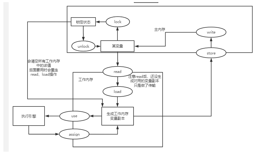

Q: 多线程不可见问题的原因是什么?
A:
这里先讲一下虚拟机定义的内存原子操作:
  • lock:  用于主内存, 把变量标识为一条线程独占的状态
  • unlock :    主内存,   把锁定状态的变量释放
  • read: 读取,   从主内存读到工作线程中
  • load:  把read后的值放入到 工作副本中
  • use: 使用工作内存变量, 传给工作引擎
  • assign赋值:  把工作引擎的值传给工作内存变量
  • store: 工作内存中的变量传到主内存
  • write: 把值写入到主内存的变量中
根据这些指令,看一下面这个图, 然后再看图片之后的流程解释,就好理解了。
  1. read和load、store、write是按顺序执行的, 但是中间可插入其他的操作。不可单独出现。
  2. assgin之后, 会同步后主内存。即只有发生过assgin,才会做工作内存同步到主内存的操作。
  3. 新变量只能在主内存中产生
  4. 工作内存中使用某个变量副本时,必须先经历过assign或者load操作。  不可read后马上就use
  5. lock操作可以被同一个线程执行多次,但相应地解锁也需要多次。
  6. 执行lock时,会清空工作内存中该变量的值。   清空后如果要使用,必须重新做load或者assign操作
  7. unlock时,需要先把数据同步回主内存,再释放。
因此多线程普通变量的读取和写入操作存在并发问题, 主要在于2点:
  • 只有assgin时, 才会更新主内存, 但由于指令重排序的情况,导致有时候某个assine指令先执行,然后这个提前被改变的变量就被其他线程拿走了,以至于其他线程无法及时看到更新后的内存值。
  • assgin时从工作内存到主内存之间,可能存在延迟,同样会导致数据被提前取走存到工作线程中。

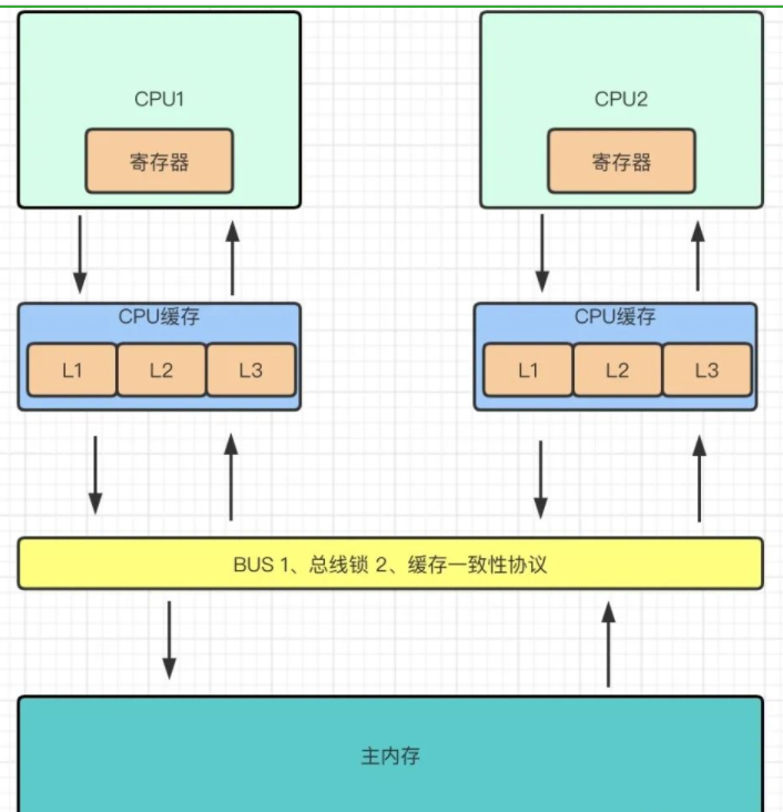

Q: 上面提到lock后会限制各工作内存要刷新主存的值load进来后才能用, 这个在底层是怎么实现的?
A:
利用了cpu的总线锁+ 缓存一致性+ 嗅探机制实现, 属于计算机组成原理部分的知识。
这也就是为什么violate变量不能设置太多,如果设置太多,可能会引发总线风暴,造成cpu嗅探的成本大大增加。

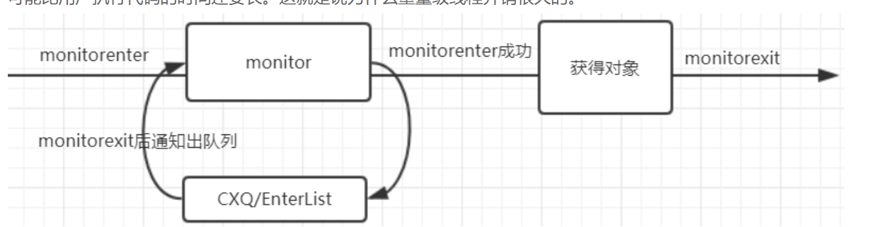

Q: 那给方法加上synchronized关键字的原理是什么?和volatie的区别是啥?
A:
  • synchronized的重量级锁是通过对象内部的监视器(monitor)实现
  • monitor的线程互斥就是通过操作系统的mutex互斥锁实现的,而操作系统实现线程之间的切换需要从用户态到内核态的切换,所以切换成本非常高。
  • 每个对象都持有一个moniter对象
    具体流程如下:
  1. 首先,class文件的方法表结构中有个访问标志access_flags, 设置ACC_SYNCHRONIZED标志来表示被设置过synchronized。
  2. 线程在执行方法前先判断access_flags是否标记ACC_SYNCHRONIZED,如果标记则在执行方法前先去获取monitor对象。
  3. 获取成功则执行方法代码且执行完毕后释放monitor对象
  4. 如果获取失败则表示monitor对象被其他线程获取从而阻塞当前线程
注意,如果是sync{}代码块,则是通过在代码中添加monitorEnter和monitorExit指令来实现获取和退出操作的。
