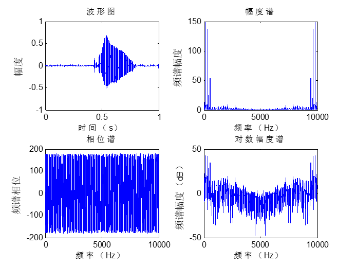

1. 语音信号的频谱分析
在MATLAB平台下,对语音号进行快速傅里叶变换,得到信号的幅频特性、对数幅度谱。要求与语音信号的时域波形图画在一个窗口。
clear all;
[I,Fs,bits]=wavread('3.wav');
sound(I);
Y=fft(I);
mag=abs(Y);
phase=angle(Y);
phase=phase*180/pi;
dB=20*log10(abs(Y)+eps);
t=(0:length(I)-1)/Fs;
subplot(2,2,1);plot(t,I);
title('波形图');xlabel('时间(s)');ylabel('幅度');
f=(1:length(Y))*Fs/length(Y);
subplot(2,2,2);plot(f,mag);
title('幅度谱');xlabel('频率(Hz)');ylabel('频谱幅度');
subplot(2,2,3);plot(f,phase);
title('相位谱');xlabel('频率(Hz)');ylabel('频谱相位');
subplot(2,2,4);plot(f,dB);
title('对数幅度谱');xlabel('频率(Hz)');ylabel('频谱幅度(dB)');
我们可以得到

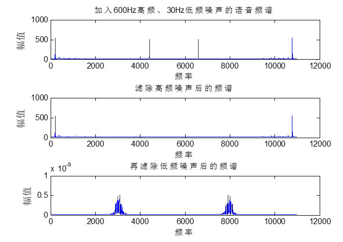

2. 对语音信号进行加噪、去噪
给语音信号加入噪声,自己设计滤波器对带噪语音信号进行滤波,比较滤波前后语音信号的波形及频谱,并在一个窗口同时画出滤波前后的波形及频谱,分析结果。
close all;clear;clc;
fn=1500;
T=1/fn;
fp1=400;
fs1=450;
Ap=1;
As=40;
wp=2*pi*fp1/fn;
ws=2*pi*fs1/fn;
C=2/T;
Wp=C*tan(wp/2);
Ws=C*tan(ws/2);
[N,Wn]=buttord(Wp,Ws,Ap,As,'s');
[z,p,k]=buttap(N);
[B,A]=zp2tf(z,p,k);
[b,a]=lp2lp(B,A,Wn);
[b_L,a_L]=bilinear(b,a,fn);
fn=12000;
fp=5300;fs=5000;Ap=1;As=40;
fpp=2*fp/fn;
fss=2*fs/fn;
[N,wn]=buttord(fpp,fss,Ap,As);
[b,a]=butter(N,wn,'high');

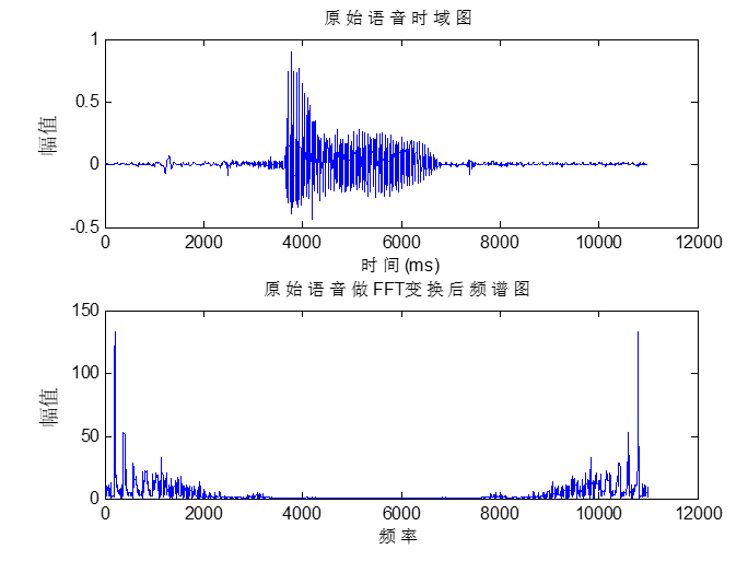

[Voi,fs]=audioread('5.wav');
X=length(Voi);
figure(1);
subplot(2,1,1);plot(Voi);
xlabel('时间(ms)');
ylabel('幅值');
title('原始语音时域图');
V_f=abs(fft(Voi));
k=0:X/2-1;
subplot(2,1,2);plot(V_f);
xlabel('频率');
ylabel('幅值');
title('原始语音做FFT变换后频谱图');
Fn=1500;T=1/Fn;
t=0:T:(X-1)*T;
xt=0.1*(sin(3768*t)+sin(187.5*t));
Voi_n=Voi+xt';
sound(Voi_n,fs);
Voi_nf=abs(fft(Voi_n));
figure(2);
subplot(3,1,1);
plot(Voi_nf);
xlabel('频率');
ylabel('幅值');
title('加入600Hz高频、30Hz低频噪声的语音频谱');
W=filter(b_L,a_L,Voi_n);
WF=abs(fft(W));
subplot(3,1,2)
plot(WF);
xlabel('频率');
ylabel('幅值');
title('滤除高频噪声后的频谱');
S=filter(b,a,W);
SF=abs(fft(S));
subplot(3,1,3);
plot(SF);
xlabel('频率');
ylabel('幅值');
title('再滤除低频噪声后的频谱');

分析:从播放滤波前和滤波后的声音效果来看,滤波后的语音信号听起来更加柔和。猜测是通过一个低通滤波器,滤除了高频杂音和降低了语音本身的能量。同时看到低频噪声和高频噪声均被滤除。同时原始语音信号本身也被衰减了,但是不影响听起来的效果。
