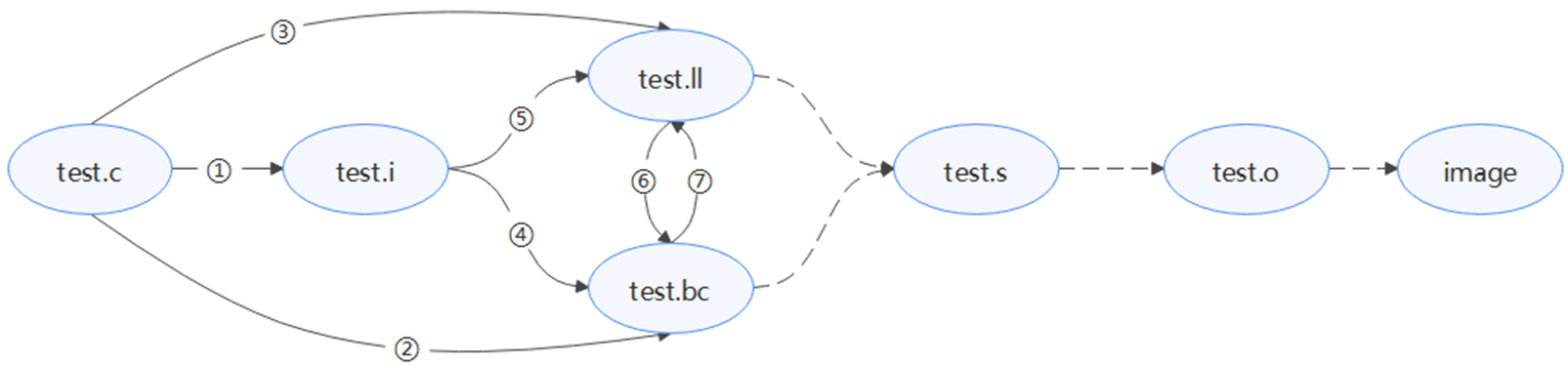

具体到 Clang 中每一步骤生成的结果文件。我们可以使用下面的示意图来表示:
说明:上面的示意图以Clang编译一个C文件为例,介绍了Clang编译过程中涉及到的中间文件类型:
(1) test.c 为输入的源码(对应步骤 0);
(2) test.i 为预处理文件(对应步骤 1 的输出,cpp-output 中,cpp 不是指 C++ 语言,而是 c preprocessor 的 缩写);
(3) test.bc 为 bitcode文件,是clang的一种中间表示(对应步骤 2 的输出);
(4) test.ll 为一种文本化的中间表示,可以打开来看的(对应步骤 2 的输出, 和 .bc 一样都是中间表示,可以相互转化);
(5) test.s 为汇编结果(对应步骤 3 的输出);
(6) test.o 为单文件生成的二进制文件(对应步骤 4 的输出);
(7) image 为可执行文件(对应步骤 5 的输出)。
注意:示意图画的也并不完整,如下介绍:
(1) 箭头所指的方向,表示可以从一种类型的文件,生成箭头所指的文件类型;
(2) 图中箭头并没有画完,比如可以从 test.c 生成 test.s, test.o 等。如果将上面的示意图当做一种 有向图,那么基于 箭头 所指的方向,只要 节点能连接的点,都是可以做转换的;
(3) 图中的实线和虚线,只是表示本人关心的Clang编译器中的内容,并没有其他的含义,本文也只介绍图中实线部分的内容,虚线部分的内容不做介绍。

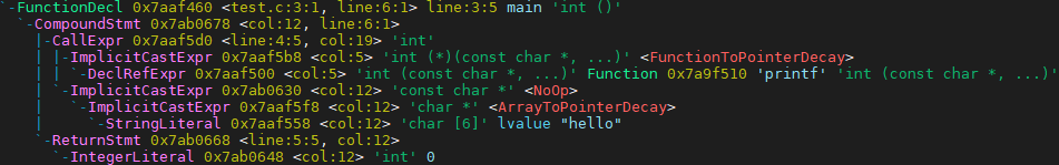

3. 查看Clang AST结构
我们可以通过如下的命令查看源码的AST结构:
clang -Xclang -ast-dump -c test.c
打印出来的AST信息,其实是预处理之后展开的源码信息,源码的AST内容在打印出来的内容的最下面。
如下面的代码:
#include <stdio.h>
int main() {
    printf("hello");
    return 0;
打印出来的部分AST(仅根当前文件内容匹配部分)如下:
头上的头文件引用等已经展开,没有了,但是下面的 main 函数定义,则如上面的 FunctionDecl 所示,并且给出了 代码中的位置。这里就不详细分析AST的结构了,写几个例子比对一下就很容易理解。
