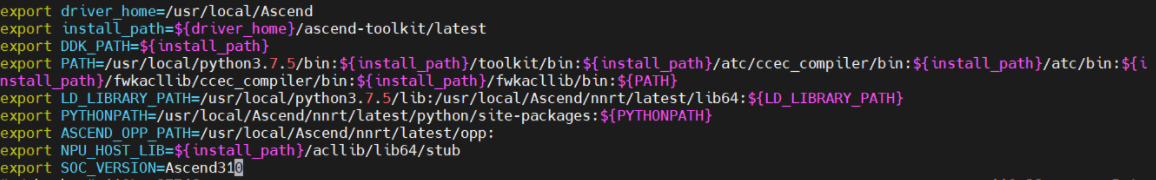

之后注意要配置下环境变量
vim ~/.bashrc
找到如下三个环境变量,修改为如下:
export LD_LIBRARY_PATH=/usr/local/python3.7.5/lib:/usr/local/Ascend/nnrt/latest/lib64:${LD_LIBRARY_PATH}
export PYTHONPATH=/usr/local/Ascend/nnrt/latest/python/site-packages:${PYTHONPATH}
export ASCEND_OPP_PATH=/usr/local/Ascend/nnrt/latest/opp:
如图所示:

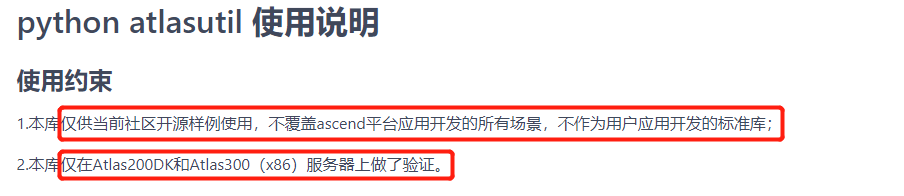

因为实验中使用了atlasutil,这是昇腾官方团队自行封装的一个库,应该是为了方便Python开发,但是我看了下,这个库仅供使用,不覆盖所有场景,还是有限制的,快速验证还是可以用的,ECS也能用。不过,配置安装过程复杂。这里不用这个了,直接上官方原始的案例就行了。

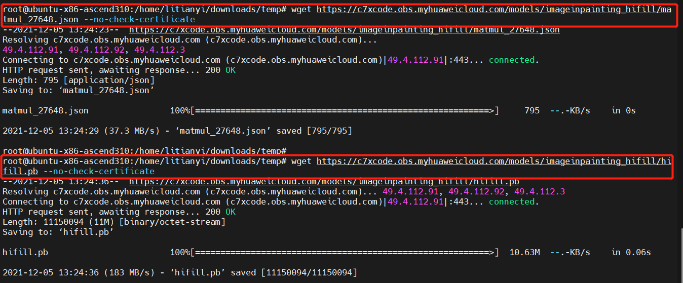

1. 模型转换
# 获取此应用中所需要的单算子Json文件和om模型文件。
wget https://c7xcode.obs.myhuaweicloud.com/models/imageinpainting_hifill/matmul_27648.json --no-check-certificate
wget https://c7xcode.obs.myhuaweicloud.com/models/imageinpainting_hifill/hifill.pb --no-check-certificate
运行结果如图所示:

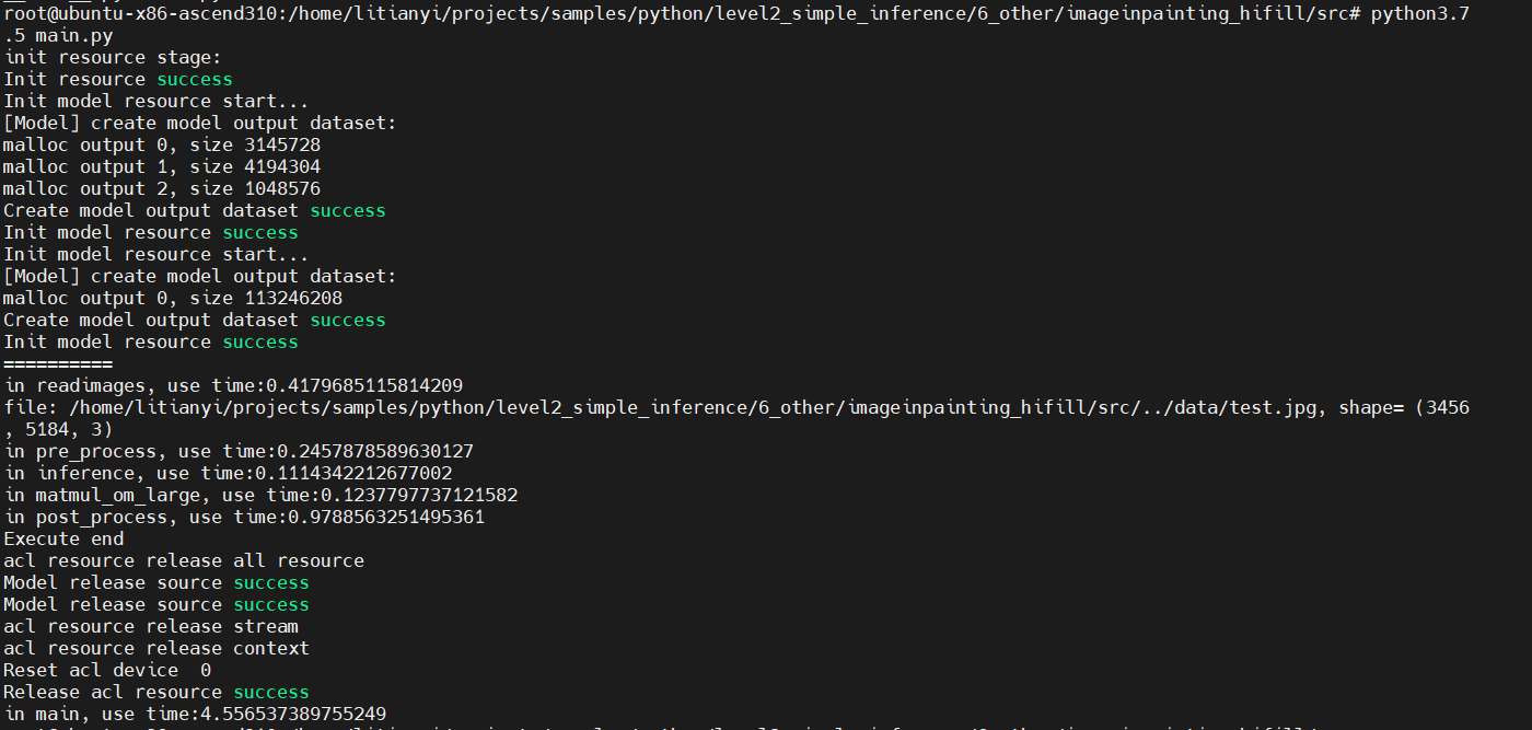

2. 运行程序
cd src
python3 main.py
如果没有意外,你会看到如下内容:
可以看到,处理还是挺快的:
