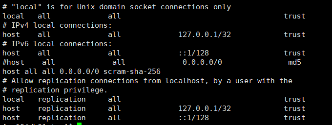

9,使用 SCRAM 认证
如果pg服务器端配置为 SCRAM 密码认证,pgbouncer密码文件密码字段需要修改为 SCRAM加密字段。
pg_hba.conf:更改scram-sha-256:
密码文件为明文或者MD5:
