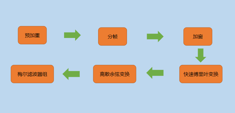

梅尔频率倒谱稀疏(MFCC,Mel-frequency cepstral coefficients)是声音处理领域最常见的声音特征,MFCC是基于人耳听觉特性提出来的,与频率成非线性对应关系,是一种非常有效的特征提取方法。MFCC提取步骤主要是:
图3 提取步骤
依次通过预加重->分帧->加窗->快速傅里叶变换(FFT)->梅尔滤波器组->离散余弦变换(DCT)。其中,快速傅里叶变换(FFT)与梅尔滤波器组是MFCC最重要的部分。然而,DCT变换会损失声音的结构信息,因此MFCC在深度模型中性能不是很好。
随着深度学习的发展,受限的玻尔兹曼机(RBM)、卷积神经网络(CNN)、CNN-LSTM-DNN(CLDNN)等深度神经网络模型作为一个直接学习滤波器代替梅尔滤波器组被用于自动学习的语音特征提取中,并取得良好的效果。

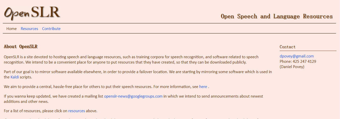

语音领域的音频开源数据集,大部分在openslr都可以下载使用,如下所示:
图4 openslr网站首页

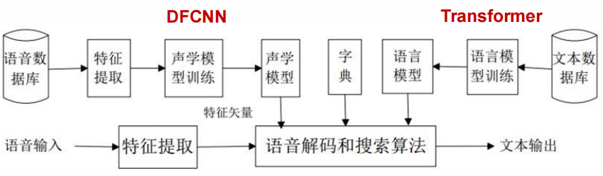

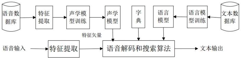

(2)语音识别流程
语音识别系统的主要流程如下图所示:
图5 语音识别流程
声学模型(acoustic model)用于建模语音信号与音素之间的关系,是自动语音识别系统的模型中最底层的部分,同时也是自动语音识别系统中最关键的组成单元,声学模型建模的好坏会直接从根本上影响语音识别的识别效果和鲁棒性。常用的升学模型有混合高斯-隐马尔科夫模型(GMM-HMM,Gaussian Mixture Model-Hidden Markov Model)、深度神经网络-隐马尔科夫模型(DHH-HMM,Deep Neural Networks-Hidden Markov Model)、深度循环神经网络-隐马尔科夫模型(RNN-HMM,Recurrent Neural Network-Hidden Markov Model)等。
(3)语音模型
语音模型(language model)主要用于建模音素与字词之间的对应关系。由于语音信号的时变性、噪音和其它一些不稳定音素,单纯靠声学模型无法达到较高的语音识别的准确率。在人类语音中,每一句话的单词直接有密切的联系,这些单词层面的信息可以减少声学模型上的搜索范围,有效地提高识别的准确性,要完成这项任务语音模型是必不可少的,它提供了语言中词之间上细纹信息以及语义信息。常用语音模型有n-gram语言模型、长短记忆网络(LSTM,Long Short-Term Memory)等。

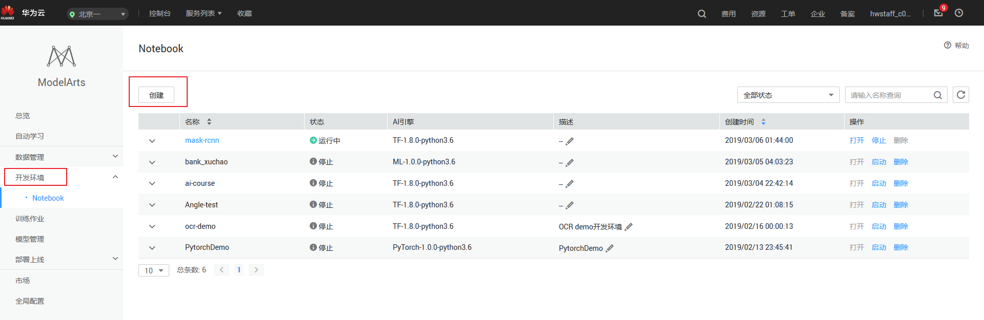

(1)创建ModelArts Notebook
下面,我们在ModelArts中创建一个Notebook开发环境,ModelArts Notebook提供网页版的Python开发环境,可以方便的编写、运行代码,并查看运行结果。
第一步:在ModelArts服务主界面依次点击“开发环境”、“创建”。
图6 开发环境、创建

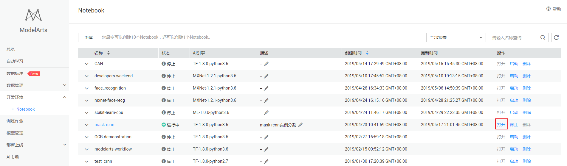

第一步:点击下图所示的“打开”按钮,进入刚刚创建的Notebook,如下所示:
图8 Notebook界面

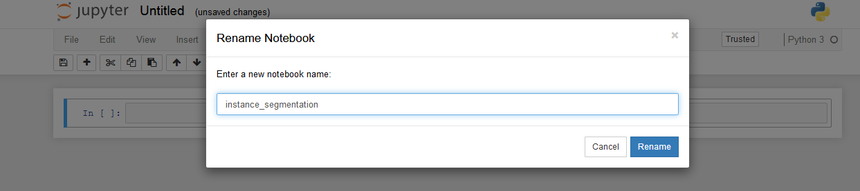

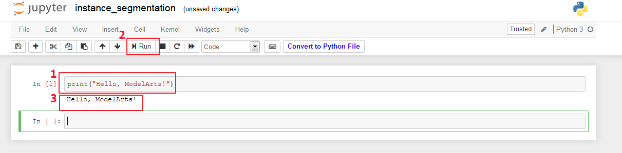

第二步:创建一个Python3环境的的Notebook。点击右上角的"New",然后创建TensorFlow-1.8开发环境。
第三步:点击左上方的文件名"Untitled",并输入一个与本实验相关的名称,如"sound_introduction"。
图片9.png图9 重命名界面

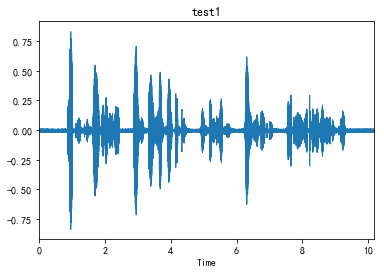

显示音频波形图,如下所示:
plt.figure()librosa.display.waveplot(y1, sr1)plt.title('test1')plt.show()
图10 音频波形图

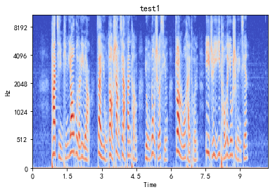

显示音频频谱图,如下所示:
melspec1 = librosa.feature.melspectrogram(y1, sr1, n_fft=1024, hop_length=512, n_mels=128)logmelspec1 = librosa.power_to_db(melspec1)plt.figure()librosa.display.specshow(logmelspec1, sr=sr1, x_axis='time', y_axis='mel')plt.title('test1')plt.show()
图11 音频频谱图

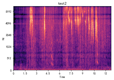

melspec2 = librosa.feature.melspectrogram(y2, sr2, n_fft=1024, hop_length=512, n_mels=128)logmelspec2 = librosa.power_to_db(melspec2)plt.figure()librosa.display.specshow(logmelspec2, sr=sr2, x_axis='time', y_axis='mel')plt.title('test2')plt.show()
图12 音频频谱图

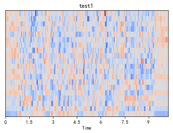

import sklearnmfcc1 = sklearn.preprocessing.scale(mfcc1, axis=1)plt.figure()librosa.display.specshow(mfcc1, sr=sr1, x_axis='time')plt.title('test1')plt.show()
图13 特征图

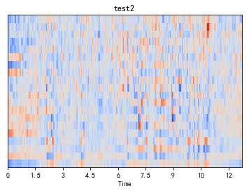

mfcc2 = sklearn.preprocessing.scale(mfcc2, axis=1)plt.figure()librosa.display.specshow(mfcc2, sr=sr2, x_axis='time')plt.title('test2')plt.show()
图14 特征图

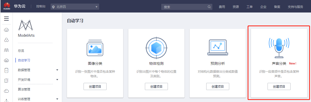

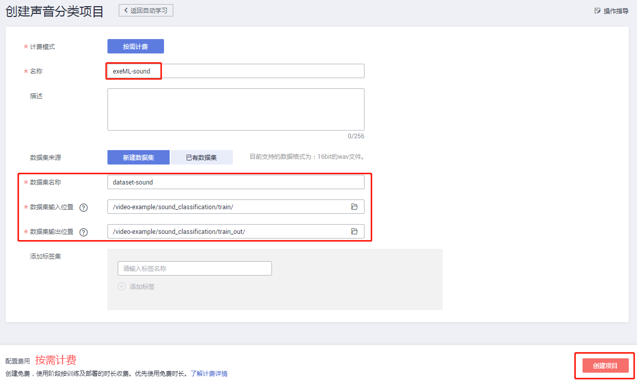

点击进入ModelArts自动学习界面,然后点击“声音分类”创建项目按钮:
图15 ModelArts界面
按照如下示例填写参数:名称、数据集名称、数据集输入位置、数据集输出位置。最后点击“创建项目”完成声音分类项目创建。
图16 配置参数界面

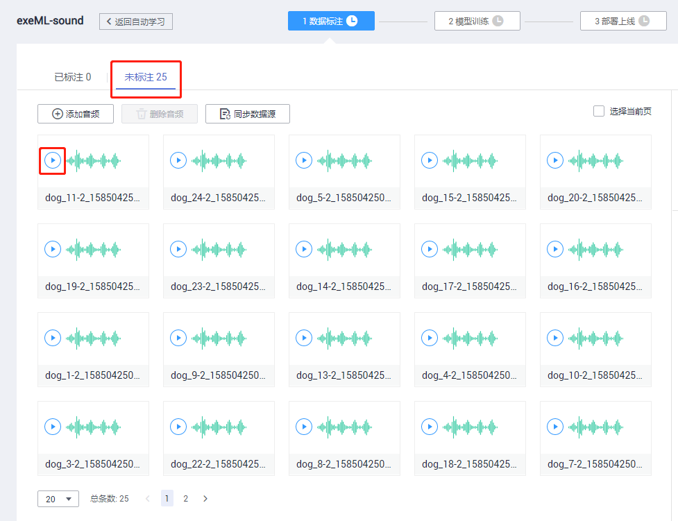

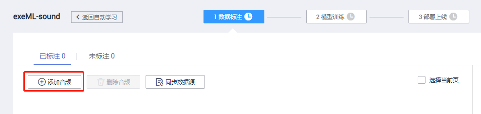

2.4 动物叫声音频数据上传

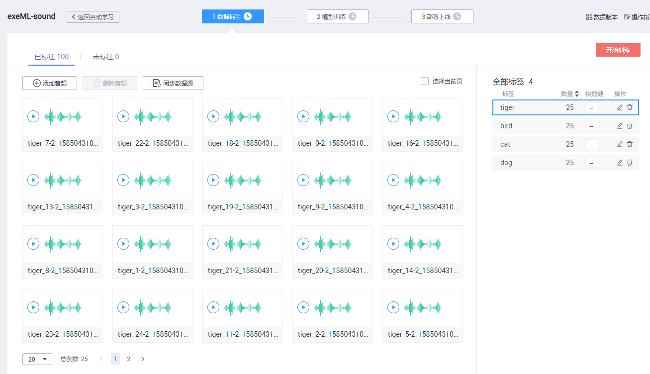

进入声音分类项目后,首先进入数据标注界面。点击下图中的“添加音频”按钮,如下所示:
图 17 数据标注界面

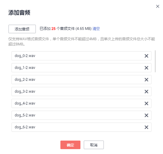

添加任一个动物文件夹下数据,注意要求“仅支持WAV格式音频文件,单个音频文件不能超过4MB,且单次上传的音频文件总大小不能超过8MB。点击确定,如下所示:
图18 添加音频界面

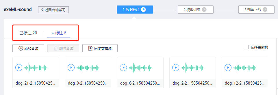

可以看到上一步选取的音频文件已全部上传并显示未标注,此处可以点击播放音频文件:
图19 数据标注界面

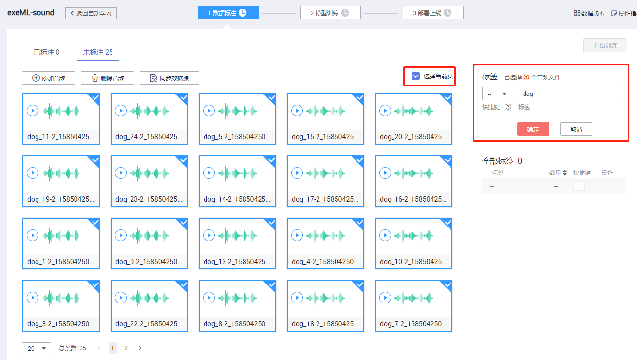

2.5 动物叫声音频数据标注
在“未标注”页面,批量选中相同类别的音频文件,在右侧添加标签名称,最后点击“确定”按钮。
图20 未标注界面
随后可以看到刚才选中的音频文件已标注完成。
图21 未标注界面
按照同样的方法,将所有训练数据上传并进行标注,直到100个音频数据文件全部标注完,确认每类动物的数量为25,可以点击右侧的标签来查看每个标签对应的文件。
图22 已标注界面

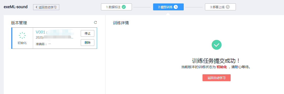

2.6 模型训练

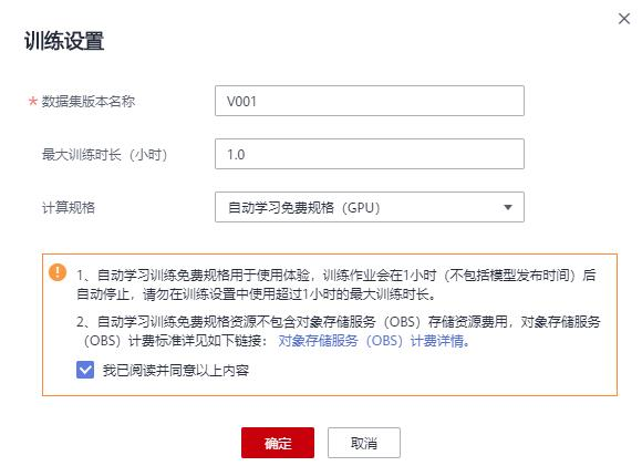

点击右上角“开始训练”按钮,设置数据集版本名称,可以选择设置训练时长(不同任务类型和数据量需要的训练时长不一样),点击“确定”即可开始训练。
图23 训练设置
训练任务提交成功,自动跳转模型训练的界面。
图24 训练任务提交

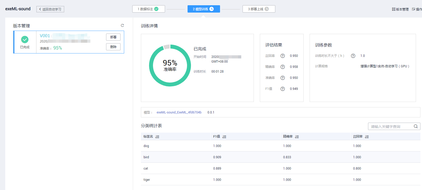

大概花1分30秒左右,模型训练完成。可以看到训练时长和训练结果,包括准确率、召回率、精确率、F1值等常用评价指标,还可以看到具体每个类别的评价指标。
图25 完成界面

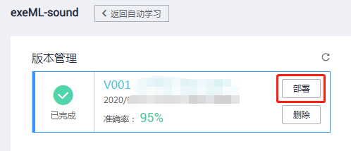

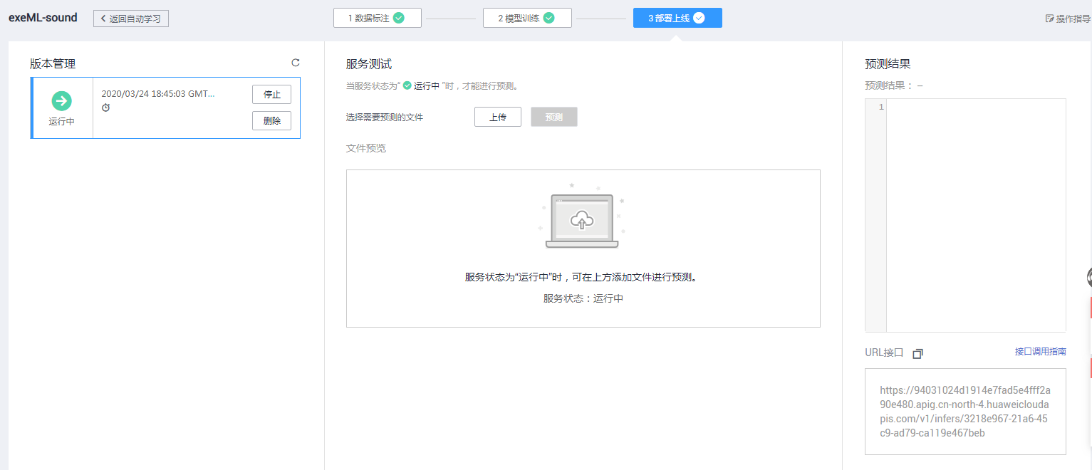

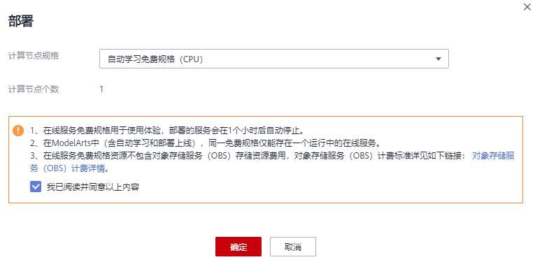

2.7 模型部署
点击左侧“部署”按钮,将模型部署为一个在线服务:
图28 部署界面
选择节点计算规格,是否自动停止,点击确定开始部署模型。
图29 部署界面

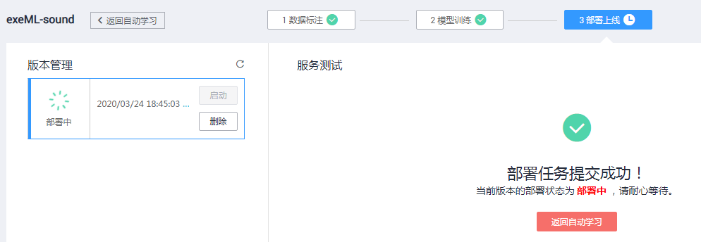

部署任务提交成功,自动跳转部署上线的界面。
图30提交成功界面

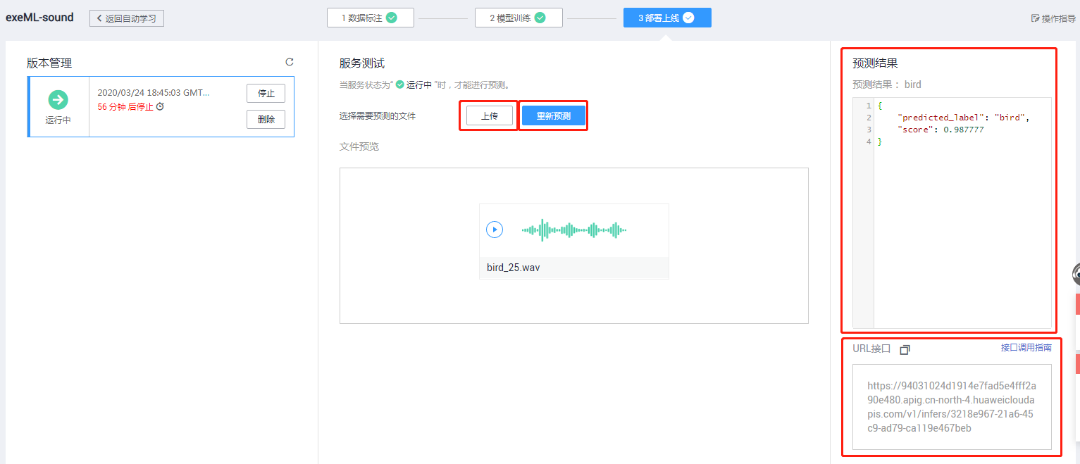

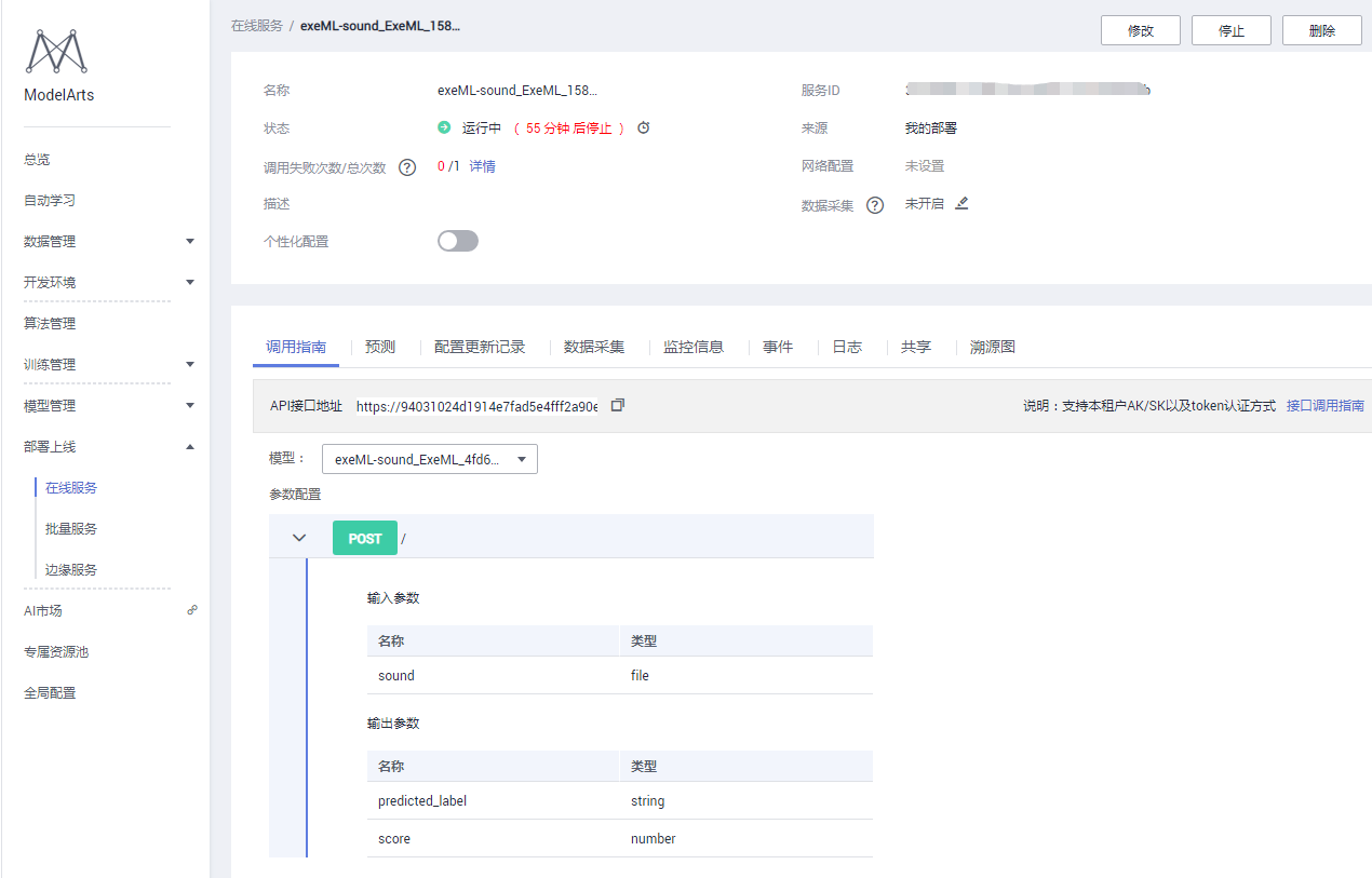

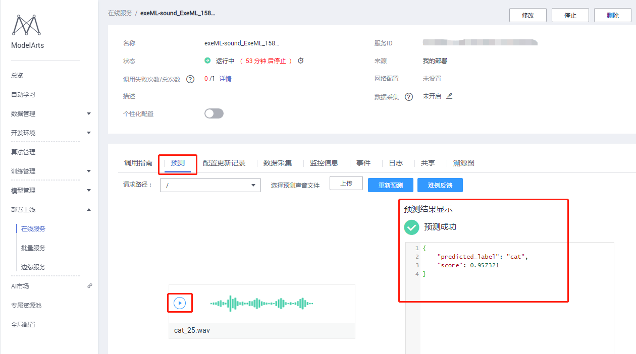

2.8 服务测试
部署成功后,左侧显示服务状态为“运行中”,此时可以进行在线预测。
图31 在线测试界面

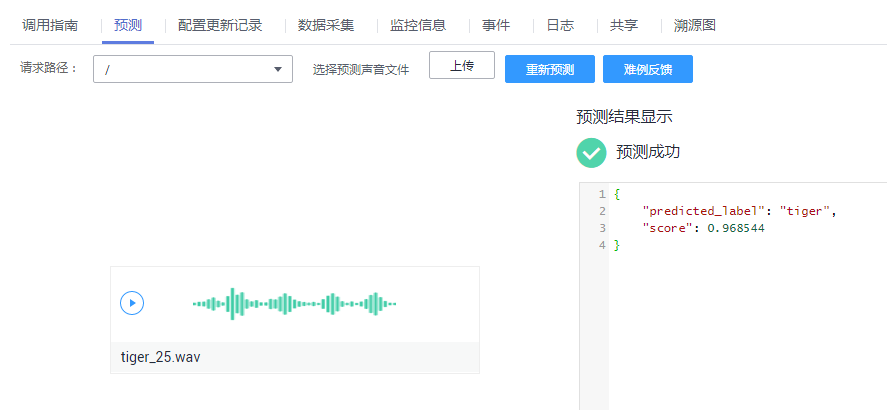

点击“上传”按钮,上传一张本地的测试文件(从测试集test目录中挑选)。上传的音频文件可以实时播放。
点击“预测”按钮进行在线预测,右侧可以看到预测结果和URL接口。
图32 预测结果

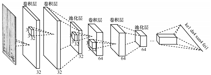

三、实战:DFCNN + Transformer 模型完成中文语音识别
下面通过实战DFCNN+Transformer模型进一步加深对语音识别的理解。

 本实验的语音识别流程如下所示:
图36 语音识别流程

3.3 创建ModelArts notebook
下面,我们在ModelArts中创建一个notebook开发环境,ModelArts notebook提供网页版的Python开发环境,可以方便的编写、运行代码,并查看运行结果。
图37 服务主界面

第四步:创建完成后,返回开发环境主界面,等待Notebook创建完毕后,打开Notebook,进行下一步操作。
图38 开发环境主界面

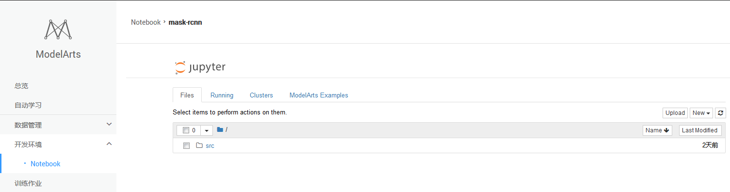

第一步:点击下图所示的“打开”按钮,进入刚刚创建的Notebook。
图39 Notebook界面
第二步:点击右上角的"New",然后创建TensorFlow 1.13.1开发环境。
第三步:点击左上方的文件名"Untitled",并输入一个与本实验相关的名称,如“speech_recognition”
图40 重命名界面
3.5 在Notebook中编写并执行代码
在Notebook中,我们输入一个简单的打印语句,然后点击上方的运行按钮,可以查看语句执行的结果:
图41 执行代码
开发环境准备好啦,接下来可以愉快地写代码啦!

在本实践中,选择使用深度全序列卷积神经网络(DFCNN,Deep Fully Convolutional NeuralNetwork)进行声学模型的建模。CNN早在2012年就被用于语音识别系统,但始终没有大的突破。主要的原因是其使用固定长度的帧拼接作为输入,无法看到足够长的语音上下文信息;另外一个缺陷将CNN视作一种特征提取器,因此所用的卷积层数很少,表达能力有限。
DFCNN直接将一句语音转化成一张图像作为输入,即先对每帧语音进行傅里叶变换,再将时间和频率作为图像的两个维度,然后通过非常多的卷积层和池化层的组合,对整句语音进行建模,输出单元直接与最终的识别结果(比如音节或者汉字)相对应。DFCNN 的原理是把语谱图看作带有特定模式的图像,其结构如下图所示。
图42 声学模型
下面从输入端、模型结构和输出端三个方面来阐述 DFCNN 的优势:
首先,从输入端来看,传统语音特征在傅里叶变换之后使用各种人工设计的滤波器组来提取特征,造成了频域上的信息损失,在高频区域的信息损失尤为明显,而且传统语音特征为了计算量的考虑必须采用非常大的帧移,无疑造成了时域上的信息损失,在说话人语速较快的时候表现得更为突出。因此 DFCNN 直接将语谱图作为输入,避免了频域和时域两个维度的信息损失,相比其他以传统语音特征作为输入的语音识别框架相比具有天然的优势。
其次,从模型结构来看,DFCNN 借鉴了图像识别中效果最好的网络配置,每个卷积层使用 3x3 的小卷积核,并在多个卷积层之后再加上池化层,这样大大增强了 CNN 的表达能力,与此同时,通过累积非常多的这种卷积池化层对,DFCNN 可以看到非常长的历史和未来信息,这就保证了 DFCNN 可以出色地表达语音的长时相关性,相比 RNN 或者 LSTM 网络结构在鲁棒性上更加出色。
最后,从输出端来看,DFCNN 比较灵活,可以方便地和其他建模方式融合。比如,本实践采用的 DFCNN 与连接时序分类模型(CTC,connectionist temporal classification)方案结合,以实现整个模型的端到端声学模型训练,且其包含的池化层等特殊结构可以使得以上端到端训练变得更加稳定。与传统的声学模型训练相比,采用CTC作为损失函数的声学模型训练,是一种完全端到端的声学模型训练,不需要预先对数据做对齐,只需要一个输入序列和一个输出序列即可以训练。这样就不需要对数据对齐和一一标注,并且CTC直接输出序列预测的概率,不需要外部的后处理。

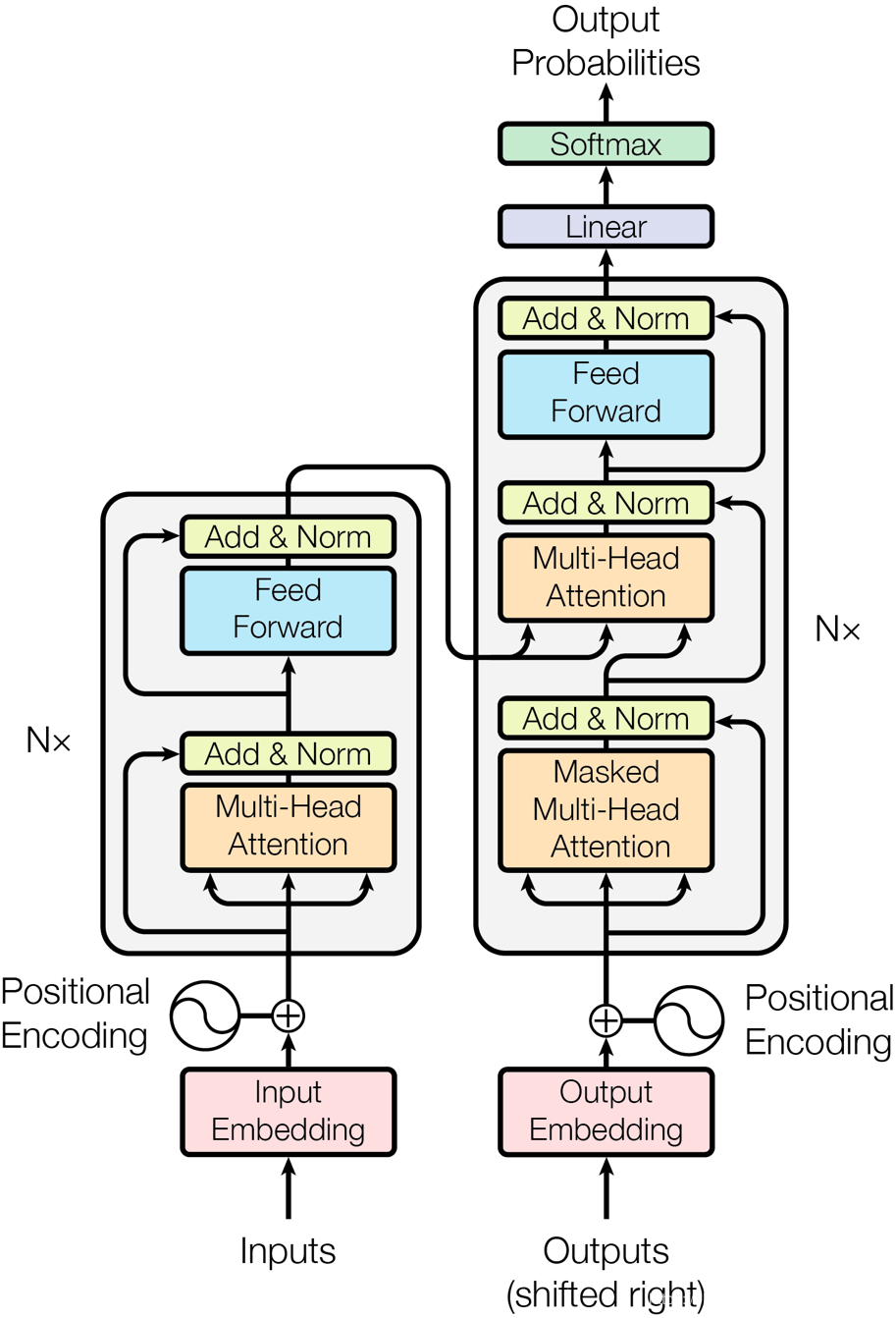

3.8 语言模型
在本实践中,选择使用 Transformer 结构进行语言模型的建模。Transformer 是完全基于注意力机制(attention mechanism)的网络框架,attention 来自于论文《attention is all you need》。 一个序列每个字符对其上下文字符的影响作用都不同,每个字对序列的语义信息贡献也不同,可以通过一种机制将原输入序列中字符向量通过加权融合序列中所有字符的语义向量信息来产生新的向量,即增强了原语义信息。其结构如下图所示。
图43 结构图
其中左半部分是编码器 encoder 右半部分是解码器 decoder。在本实践中,仅需要搭建左侧 encoder 结构即可。encoder的详细结构为: 由N=6个相同的 layers 组成, 每一层包含两个 sub-layers. 第一个 sub-layer 就是多头注意力层(multi-head attention layer)然后是一个简单的全连接层。 其中每个 sub-layer 都加了residual connection(残差连接)和 normalisation(归一化)。

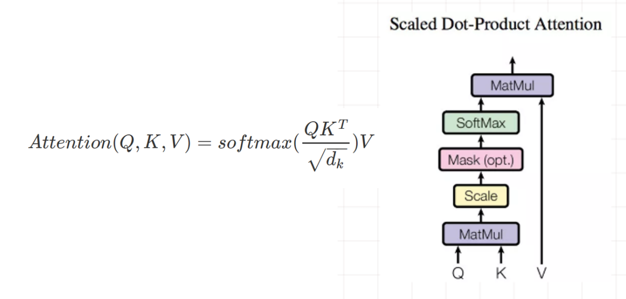

多头注意力层(multi-head attention layer)。要了解多头注意力层,首先要知道点乘注意力(Scaled Dot-Product Attention)。Attention 有三个输入(querys,keys,values),有一个输出。选择三个输入是考虑到模型的通用性,输出是所有 value 的加权求和。value 的权重来自于 query 和 keys 的乘积,经过一个 softmax 之后得到,Scaled Dot-Product Attention 的公式及结构如下图所示。
图44 结构图

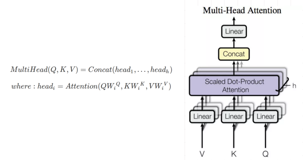

Multi-Head Attention 就是对输入 K,V,Q 分别进行 H 次线性变换,然后把Scaled Dot-Product Attention的过程做 H 次,把输出的结果做 concat 结合,即为输出。Multi-Head Attention 的公式及结构如下图所示。
图45 结构图

        outputs = normalize(outputs) # (N, T_q, C)
    return outputs
定义 feedforward层,两层全连接层,用卷积模拟加速运算,并添加残差结构,如下所示:
def feedforward(inputs,
                num_units=[2048, 512],
                scope="multihead_attention",
                reuse=None):
    with tf.variable_scope(scope, reuse=reuse):
        params = {"inputs": inputs, "filters": num_units[0], "kernel_size": 1,
                  "activation": tf.nn.relu, "use_bias": True}
        outputs = tf.layers.conv1d(**params)
        params = {"inputs": outputs, "filters": num_units[1], "kernel_size": 1,
                  "activation": None, "use_bias": True}
        outputs += inputs
    return outputs
定义 label_smoothing层,如下所示:
def label_smoothing(inputs, epsilon=0.1):
    K = inputs.get_shape().as_list()[-1] # number of channels
    return ((1-epsilon) * inputs) + (epsilon / K)
下面可以将上述层组合,建立完整的语言模型:
#组合语言模型class language_model():
    def __init__(self, arg):
        self.graph = tf.Graph()
        with self.graph.as_default():
            self.is_training = arg.is_training
            self.hidden_units = arg.hidden_units
            self.input_vocab_size = arg.input_vocab_size
            self.label_vocab_size = arg.label_vocab_size
            self.num_heads = arg.num_heads
            self.num_blocks = arg.num_blocks
            self.max_length = arg.max_length
            self.learning_rate = arg.learning_rate
            self.dropout_rate = arg.dropout_rate
            self.x = tf.placeholder(tf.int32, shape=(None, None))
            self.y = tf.placeholder(tf.int32, shape=(None, None))
            self.emb = embedding(self.x, vocab_size=self.input_vocab_size, num_units=self.hidden_units, scale=True, scope="enc_embed")
            self.enc = self.emb + embedding(tf.tile(tf.expand_dims(tf.range(tf.shape(self.x)[1]), 0), [tf.shape(self.x)[0], 1]),
                                        vocab_size=self.max_length,num_units=self.hidden_units, zero_pad=False, scale=False,scope="enc_pe")
            self.enc = tf.layers.dropout(self.enc,
                                        rate=self.dropout_rate,
                                        training=tf.convert_to_tensor(self.is_training))
            for i in range(self.num_blocks):
                with tf.variable_scope("num_blocks_{}".format(i)):
                    self.enc = multihead_attention(emb = self.emb,
                                                    queries=self.enc,
                                                    keys=self.enc,
                                                    num_heads=self.num_heads,
                                                    dropout_rate=self.dropout_rate,
                                                    is_training=self.is_training,
                                                    causality=False)
            self.outputs = feedforward(self.enc, num_units=[4*self.hidden_units, self.hidden_units])
            self.logits = tf.layers.dense(self.outputs, self.label_vocab_size)
            self.preds = tf.to_int32(tf.argmax(self.logits, axis=-1))
            self.istarget = tf.to_float(tf.not_equal(self.y, 0))
            self.acc = tf.reduce_sum(tf.to_float(tf.equal(self.preds, self.y))*self.istarget)/ (tf.reduce_sum(self.istarget))
            tf.summary.scalar('acc', self.acc)
            if self.is_training:
                self.y_smoothed = label_smoothing(tf.one_hot(self.y, depth=self.label_vocab_size))
                self.loss = tf.nn.softmax_cross_entropy_with_logits_v2(logits=self.logits, labels=self.y_smoothed)
                self.mean_loss = tf.reduce_sum(self.loss*self.istarget) / (tf.reduce_sum(self.istarget))
                self.global_step = tf.Variable(0, name='global_step', trainable=False)
                self.optimizer = tf.train.AdamOptimizer(learning_rate=self.learning_rate, beta1=0.9, beta2=0.98, epsilon=1e-8)
                self.train_op = self.optimizer.minimize(self.mean_loss, global_step=self.global_step)
                tf.summary.scalar('mean_loss', self.mean_loss)
                self.merged = tf.summary.merge_all()
print('语音模型建立完成!')
