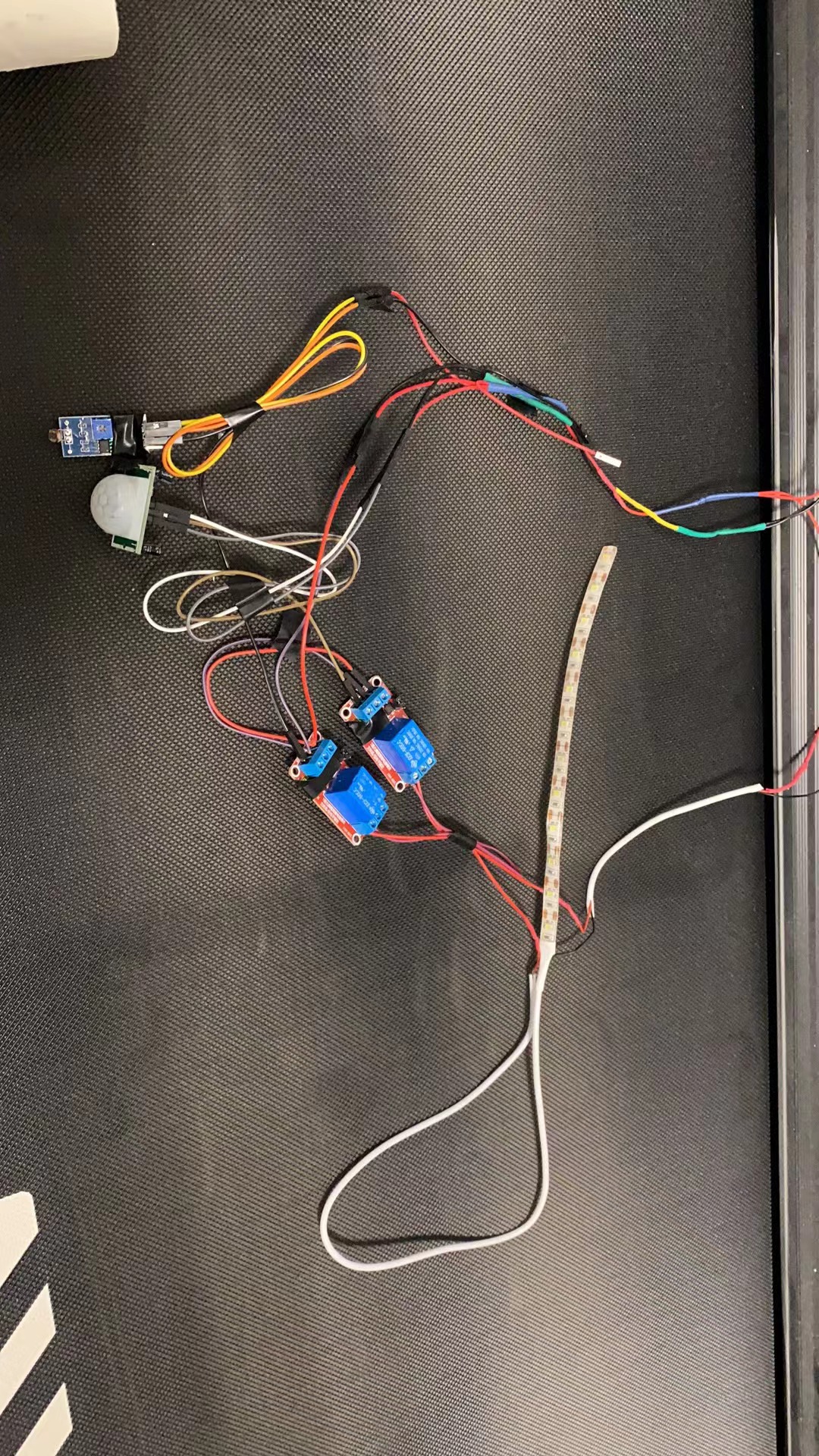

【摘要】 零代码搭建家庭智能小夜灯 功能演示见附件 接线图 材料光敏电阻二极管传感器模块 数量1 单价 1.5¥继电器模块 1路5V 数量2 单价 3.3¥USB充电宝灯条电池盒led灯带线5v 体验版 数量 1 单价 1.4 ¥红外热释感应模块 数量 1 单价 2¥USB 充电头 ,手机充电的就行导线若干 光敏传感器介绍光敏电阻模块对环境光线敏感,一般用于检测周围环境光线的亮度,触发...

材料
光敏传感器介绍
  • 光敏电阻模块对环境光线敏感,一般用于检测周围环境光线的亮度,触发单片机或继电器模块。
  • 模块在环境光线亮度达不到阈值时,D0端输出高电平,当外界光线亮度超过阈值时,D0端输出低电平。
  • 工作电压 3.3~5V
继电器模块介绍
  • 低电压电路控制高电压电路
  • 模块可以通过跳线设置高电平或者低电平触发。
  • 输入部分:
    • DC+:接电源正极(5V、12V、24V)
    • DC-:接电源负极
    • N:可以高或者低电平控制继电器吸合
  • 输出部分:
    • NO:继电器常开接口,继电器吸合前悬空,吸合后和COM短接
    • COM:继电器公共接口
    • NC:继电器常闭接口,继电器吸合前与COM短接,吸合后悬空
USB 小夜灯介绍
  • 灯条接口为USB,可接手机充电器,移动充电宝的等,随时随地,即插即亮。
红外感应器介绍
  • 自动感应:人进入其感应范围内则输出高电平,人离开感应范围则自动延时关闭高电平,输出低电平。
  • 工作电压:DC4.5~20V
  • 静态电流小于50微安
  • 电平输出:3.3V/0V
  • 感应角度:100度
连接电路
