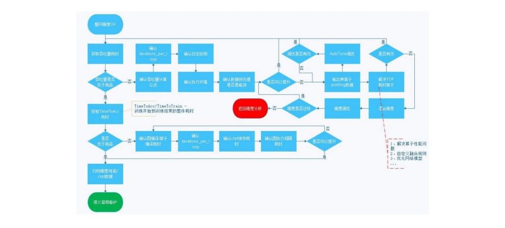

在使用ModelArts做基于昇腾CANN的TensorFlow模型迁移时,有遇到性能瓶颈,在参考了文档和最近进行了CANN训练营第四期 第一课 你为什么这么慢 课程学习,总结如下:
迁移工作基本上基于ModelArts进行,使用的是提供的基于Ascend 910的NoteBook开发,这里有一些关于ModelArts和CANN的建议:

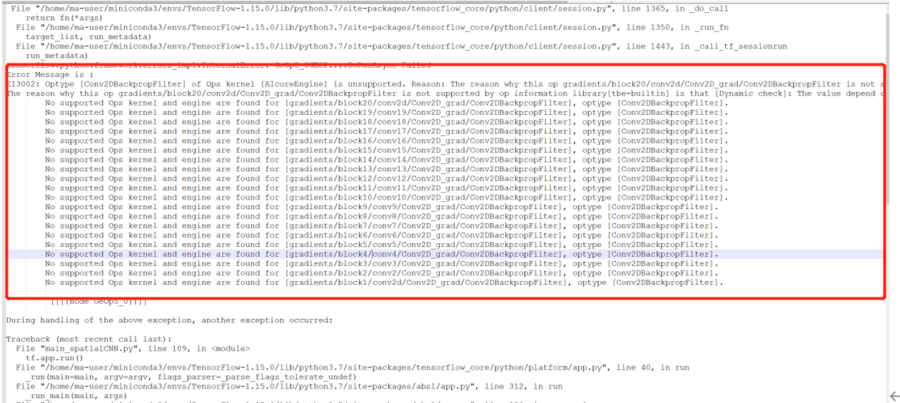

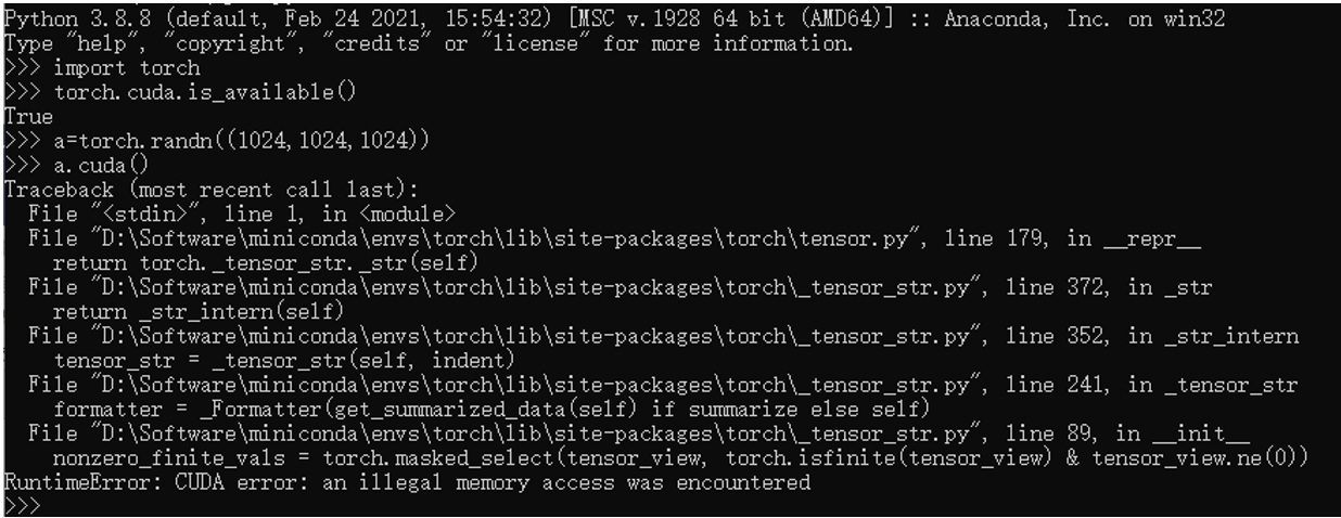

但在报错方面,感觉报错时打印信息不太友好,比如GPU在自身报错,而非框架问题报错时,会有一些比较容易读懂的信息打印,而CANN基本是Error + 数字,没有什么方便开发者读懂的信息比较麻烦,个人感觉很难定位问题,如图所示,分别为GPU和Ascend 910报错:
GPU报错截图:
Ascend 910报错截图:
