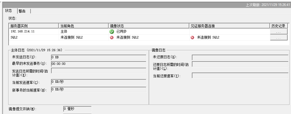

但是在某个周五的早上打开sqlserver企业管理器连接到数据库,打开镜像监视器,发现显示备机连接异常。
第一反应就是是不是备机挂了或者是同步出现了问题呢,检查备机状态正常,接下来就是排查同步的情况了。

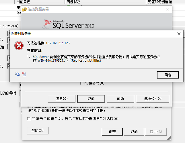

尝试手动注册sql2的时候报以下错误,看到这个报错就立马反应过来,在昨晚的例行变更中运维侧修改了windows的hosatname,但是sqlserver没有识别,还认为是之前的主机名

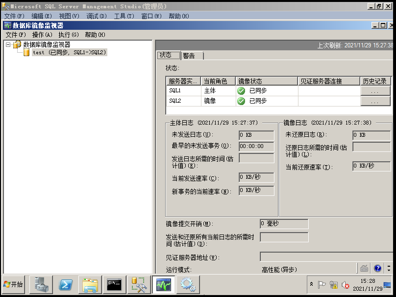

执行之后需要记得重启sqlsever服务,重启服务之后才能生效
下面附上一张恢复之后的,正常的数据库镜像监视器的截图吧
