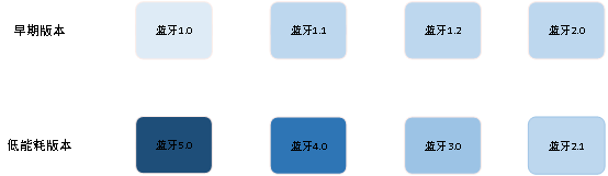

蓝牙技术主要历经了蓝牙1.0/1.1/1.2/2.0/2.1/3.0/4.0/5.0几次重大的版本革新,1999年SIG正式发布了Bluetooth 1.0a规格,也是蓝牙的第一个正式版本,确立了2.4GHz频段为蓝牙使用频段,处于ISM频段中,即工业,科学和医用频段(国际通用为2.4~2.4835GHz)无线局域网、ZigBee等无线网络,也均工作在2.4GHz频段上。
1.1 蓝牙1.0

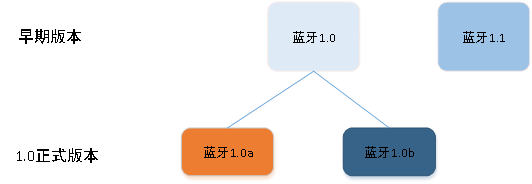

图3 蓝牙早期版本1.0a和1.0b
早期的蓝牙1.0a和1.0b版本存在不兼容问题,同时,在两个设备“链接”(Handshaking)的过程中,蓝牙硬件的地址(BD_ADDR)会被发送出去,在协议的层面上不能做到匿名,造成泄漏数据的危险,因此,当1.0版本推出以后,蓝牙并未立即受到广泛的应用,另外,当时对应蓝牙功能的电子设备种类少,蓝牙装置也十分昂贵。

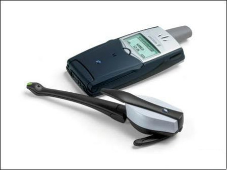

蓝牙1.2也只有748~810kb/s的传输率,传输率并未改善。蓝牙1.2的另一个重要功能改进是完善了匿名方式,原有蓝牙1.1版本蓝牙硬件的地址(BD_ADDR)会被发送出去,这就有被攻击的风险。蓝牙1.2新增屏蔽设备的硬件地址功能,从而保护用户免受身份嗅探攻击和跟踪。同时,蓝牙1.2向下兼容1.1版。
图4 爱立信第一款蓝牙手机T39mc

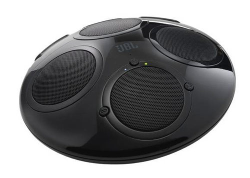

蓝牙2.1新增了Sniff Subrating省点功能,即低耗电监听模式,原本两个已连接设备处于待机期间,蓝牙仍然会发送互相确认的讯号确保连接状态,这就造成了蓝牙时刻处于一种工作状态Sniff Subrating功能将设备间互相确认的讯号发送时间间隔从0.1秒延长到0.5秒左右,休眠的时间因此增长(待机时间延长了5倍),让蓝牙芯片的工作负载大幅降低。下图为苹果蓝牙2.1飞碟音箱。
图5 苹果蓝牙2.1飞碟音箱

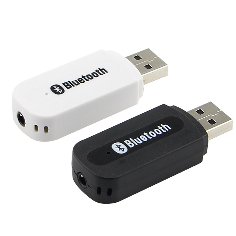

蓝牙适配器就是一种典型应用,它使用USB总线供电,通过蓝牙芯片和内置天线实现蓝牙传输功能。
图7 蓝牙适配器

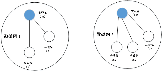

表1 传统蓝牙功耗等级
传统蓝牙
功耗等级
最大输出功率
最小输出功率
传输距离
Class 1
100mW(20dBm)
1mW(0dBm)
10~100m
Class 2
2.5mW(4dBm)
0.25mW(-6dBm)
1~10m
Class 3
1mW(0dBm)
0~1m
“蓝牙功耗等级”的说法仅适用于传统蓝牙,如上表所示,传统蓝牙的三个功耗等级耗电量较大,当应用时追求传输距离时,相应产品的功耗也会增加。

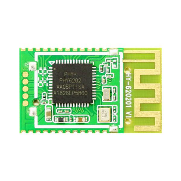

图10 蓝牙4.2模块示例

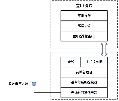

蓝牙的系统结构包括两大模块:应用模块和通信系统模块,通信系统模块连接有蓝牙微带天线。蓝牙系统结构如下所示:
图12 蓝牙系统结构

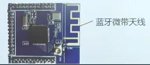

无线射频通信电路通过蓝牙天线进行无线信号收发,蓝牙天线属于微带天线,微带天线在一个薄介质基片上,一面附上金属薄层作为接地板,另一面用光刻腐蚀方法制成一定形状的金属贴片,利用微带先或同轴探针对贴片馈电构成的天线。
如之前所介绍的,蓝牙使用2.4GHz的频段,在天线电平0dBm的基础上建立空中接口,以传统蓝牙为例,当工作在Class 1的功率等级时,无线射频通信电路的最大发射功率约为100mW,系统的传输距离在10~100m之间,系统使用2401MHz到2479MHz频段中共79个频道传输,同时采用跳频技术,每秒达到1600跳的跳频速率,下图为蓝牙微带天线图。
图13 蓝牙微带天线

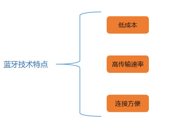

蓝牙技术的创始主要基于以下需求,实现以短程无线通信:
  • 低成本:需要能搭载与个人移动通信设备,便于日后普及;
  • 高传输速率:需要能够传输一定规模的文件、数据;
  • 连接方便:操作简便,无需复杂的建立连接操作,且两台设备不需要像红外一般以口对口方式建立连接。

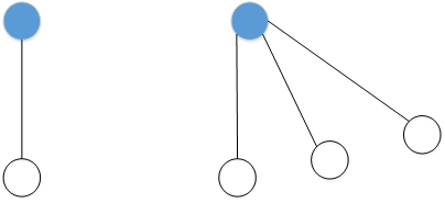

蓝牙是一个点对点,也可以点对多点的拓扑结构,若干个蓝牙设备可以组成一个网络,如果是点对点结构,则两点之间有一条物理通道,如果是点对多点结构,则他们共享一条物理通道,所有使用物理通道的蓝牙设备,需要通过同步跳频,搜索并发现到相同的跳频模式的设备进行配对,我们吧这些通用一个物理通道的集合称之为微微网(Piconet)。
图16 点对点传输
蓝牙遵循主从架构(master/slave architecture)网络中主动提出通信请求的是主设备(master),被动通信的是从设备(slave)在一个微微网中只有一个设备能称之为主设备,其余的设备都是从设备,一般主设备可以和256个从设备保持同步,但最多只能与其中7个从设备同时通信,如果从设备之间需要相互通信,则必须通过主设备进行转发。
图17 微微网

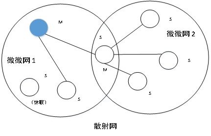

由多个微微网互联形成的网络称为散射网(Scatternet),当同一区域有多个微微网时,可能存在某个设备成员同时属于两个或多个微微网的情况,该设备可能在微微网1属于主设备,同时,在微微网2属于从设备,此时,该设备就可以作为微微网1和微微网2的网桥存在。

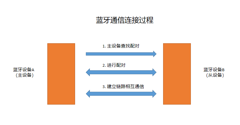

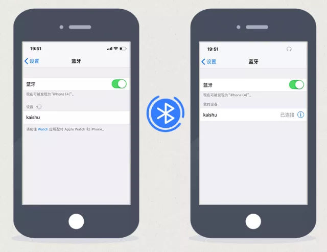

两个蓝牙单元之间通信,首先需要查找配对,一般是由一个设备发起呼叫(此时该设备即为主设备),通过查找搜寻传输范围内的被查找设备(此时该设备即为从设备),当主设备找到从设备之后,两者进行配对,部分设备在配对时需要输入识别密码。
配对过程完成后,从设备上的蓝牙单元可记录主设备的信任信息,因此,下次现有主设备向从设备呼叫时,不再需要重新配对。配对完成后,蓝牙之间建立链路,主从设备间可以进行双向通信,在需要时,主从设备均可以发出断链请求,此时,蓝牙链路将断开,配对过程如下所示:
图19 蓝牙通信连接过程

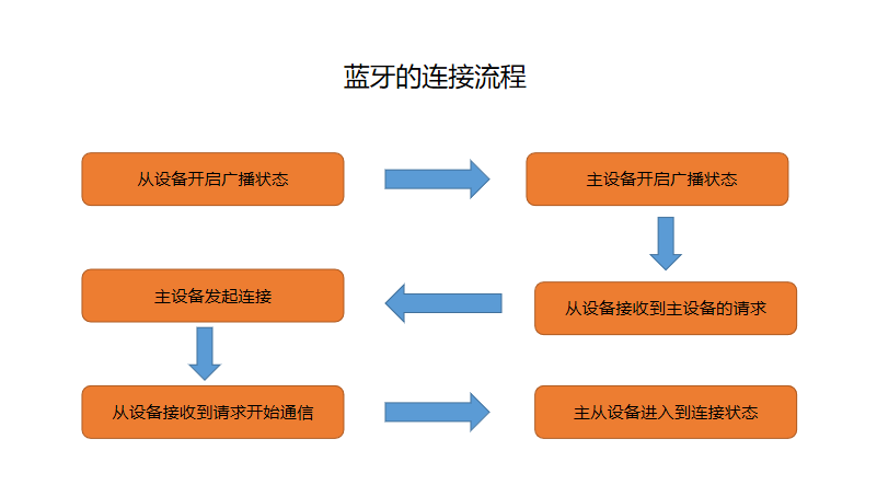

2.6 蓝牙的连接流程
蓝牙的连接流程可以简单描述为:首先,各个从设备开启广播状态(Advertising);主设备开启扫描状态(Scanning)扫描从机广播;从设备接收到主设备的请求,从设备向主设备发送扫描回应数据;主设备进入发起状态(Initiating)向从设备发起连接;从设备接收到请求开始通信,主从设备进入连接状态(Connected),如下图所示:
图20 蓝牙的连接流程

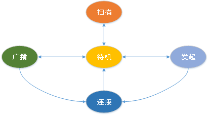

2.7 蓝牙的工作状态转换
待机状态是初始状态,此时蓝牙不发送数据,也不接收可由其它任何一种状态进入,也可以切换到除连接状态外的任意一种状态;广播状态是由待机状态进入连接成功后,可切换为连接状态;扫描状态是可以通过广播通道接收数据的状态,由待机状态进入,可通过命令将扫描状态切换回待机状态;发起状态由待机状态进入,当连接成功后,发起设备和对应的广播设备都会切换到连接状态;连接状态在通道建立之后,由发球状态或者广播状态自动切换而来,通道断开后,会重新回到待机装填,状态转换图如下所示:
图21 蓝牙工作状态转换图

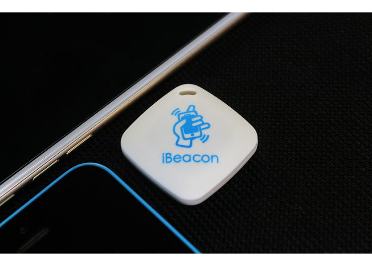

iBeacon是苹果公司再iOS7上搭载的一种新功能,通过蓝牙技术进行十分精确的未定位和室内导航并提示用户相比于Wi-Fi和GPS,iBeacon的精度非常准确,可实现范围内的微定位及收发信息,而且,iBeacon技术成本较低,问世之处即有诸多开发商研究利用。
图22 苹果 iBeacons
图23 苹果 iBeacon

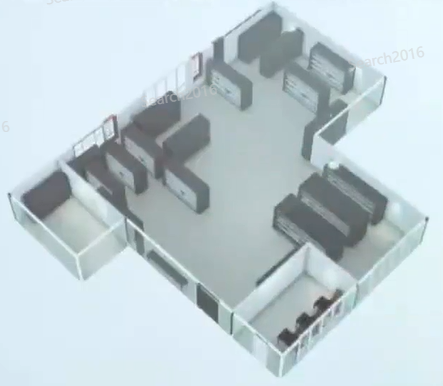

目前在蓝牙定位应用方面,市面上有以iBeacon为基础的诸多成熟产品,配合蓝牙5.0的高精度定位功能与Wi-Fi技术可实现较为精准的室内定位,定位精度可达厘米级。以下是某档案室的俯视图,我们一次为例单间一个简单的资产定位系统。
图24 案例图
终端侧定位一般用于室内定位导航,精准位置营销等用户终端,网络侧定位主要用于人员跟踪定位,资产定位及客流分析等情境之中。
