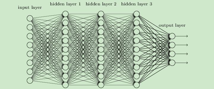

神经网络是基于感知机的扩展,而DNN可以理解为有很多隐藏层的神经网络。多层神经网络和深度神经网络DNN其实也是指的一个东西,DNN有时也叫做多层感知机(Multi-Layer perceptron,MLP)。

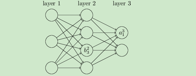

从DNN按不同层的位置划分,DNN内部的神经网络层可以分为三类,输入层,隐藏层和输出层,如下图示例,一般来说第一层是输入层,最后一层是输出层,而中间的层数都是隐藏层。
层与层之间是全连接的,也就是说,第i层的任意一个神经元一定与第i+1层的任意一个神经元相连。虽然DNN看起来很复杂,但是从小的局部模型来说,还是和感知机一样,即一个线性关系加上一个激活函数
由于DNN层数多,则我们的线性关系系数w和偏倚b的数量也就是很多了。具体的参数在DNN是如何定义的呢?

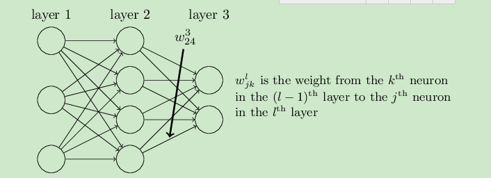

首先看线性关系系数w的定义。以下图一个三层的DNN为例,第二层的第4个神经元到第三层的第2个神经元的线性关系定义为 上标3代表线性系数w所在的层数,而下标对应的是输出的第三层索引2和输入的第二层索引4。你也许会问,为什么不是
呢?这主要是为了便于模型用于矩阵表示运算,如果是
而每次进行矩阵运算是
,需要进行转置。将输出的索引放在前面的话,则线性运算不用转置,即直接为
。第l−1层的第k个神经元到第l层的第j个神经元的线性系数定义为
。注意,输入层是没有w参数的。

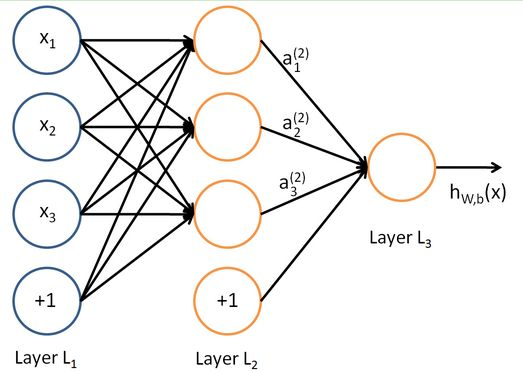

再看偏倚b的定义。还是以这个三层的DNN为例,第二层的第三个神经元对应的偏倚定义为其中,上标2代表所在的层数,下标3代表偏倚所在的神经元的索引。同样的道理,第三层的第一个神经元的偏倚应该表示为
.输出层是没有偏倚参数的。

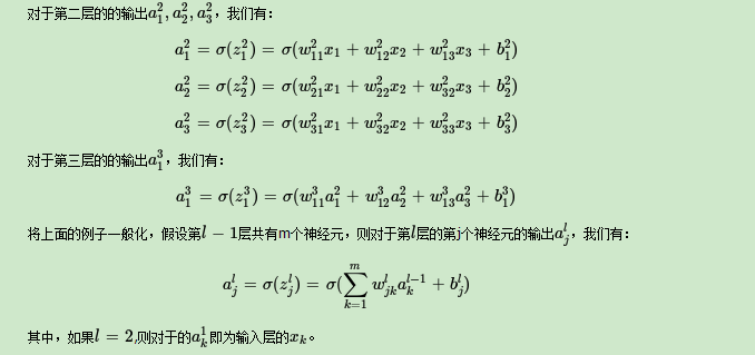

DNN前向传播算法数学原理
假设选择的激活函数是 ,隐藏层和输出层的输出值为
,则对于下图的三层DNN,利用和感知机一样的思路,我们可以利用上一层的输出计算下一层的输出,也就是所谓的DNN前向传播算法。

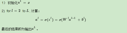

DNN前向传播算法
所谓的DNN前向传播算法就是利用若干个权重系数矩阵W,偏倚向量b来和输入值向量x进行一系列线性运算和激活运算,从输入层开始,一层层的向后计算,一直到运算到输出层,得到输出结果为值。
输入: 总层数L,所有隐藏层和输出层对应的矩阵W,偏倚向量b,输入值向量x
输出:输出层的输出。

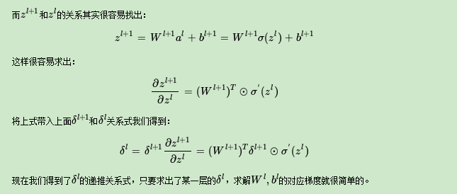

DNN反向传播算法的基本思路
在进行DNN反向传播算法前,我们需要选择一个损失函数,来度量训练样本计算出的输出和真实的训练样本输出之间的损失。
DNN可选择的损失函数有不少,为了专注算法,这里使用最常见的均方差来度量损失。即对于每个样本,我们期望最小化下式:
损失函数有了,用梯度下降法迭代求解每一层的w,b。

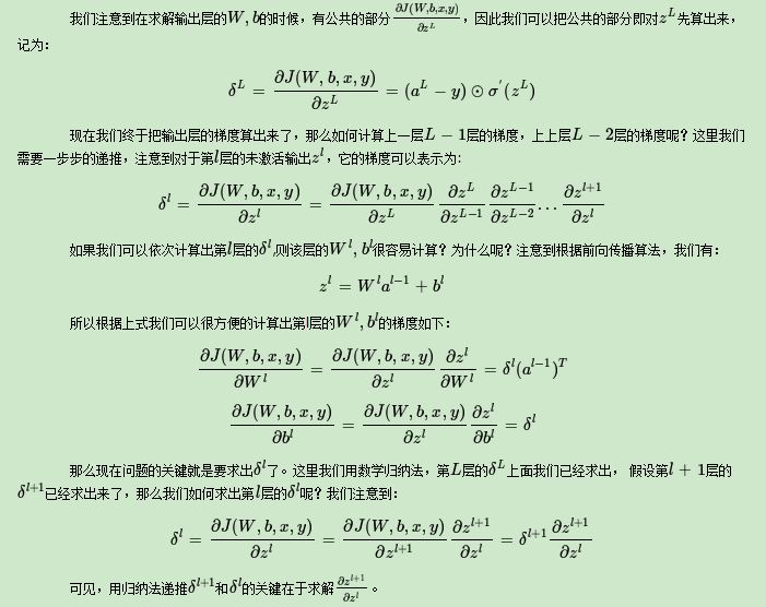

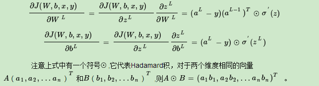

首先是输出层第L层。注意到输出层的W,b满足下式:
对于输出层的参数,损失函数变为:
求解W,b的梯度:
DNN反向传播算法过程
