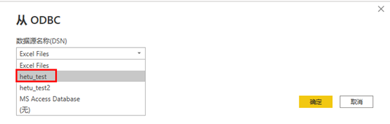

3.5      创建数据连接
  • 启动Power BI工具,单击”获取数据”。
  • 搜索”ODBC”,双击右侧”ODBC”。
  • 在”数据源名称”中选中3步骤中配置的ODBC数据连接源,单击”确定”。
4、通过Power BI工具查看库表。
