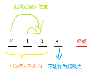

在本题中,可以先逆向思考,因为要到达终点,所以可以看看从终点往前,只需要找到可以起跳点的index + 步数大于等于终点位置即可。
当然寻找可以起跳点也需要遍历,设置一个最大距离maxDis,如果当前数组元素的index小于等于maxDis,那么该点可以作为起跳点。

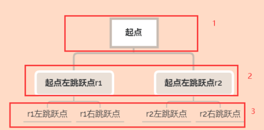

别人的题解大多使用的是广度遍历,所以在这里再写一下广度遍历:
其实广度遍历也非常简单,首先从起点开始,将起点加入hasSteps和queue数组
  • 定义两个数组,hasSteps为已经查询数组,queue数组为当前广度层级下跳跃点数组
  • queue数组,对queue作while循环,进入循环后获取queue[0]作为当前跳跃点,并移除最后一位跳跃点(因为最后一位肯定是上一层的跳跃点了)
  • 判断当前跳跃点的数值是否为0, 成立返回true
  • 否则将此跳跃点的下一层跳跃点加入hasSteps和queue数组,当然加入前先判断是否超过数组范围和已经查询过
跳跃层级图:
