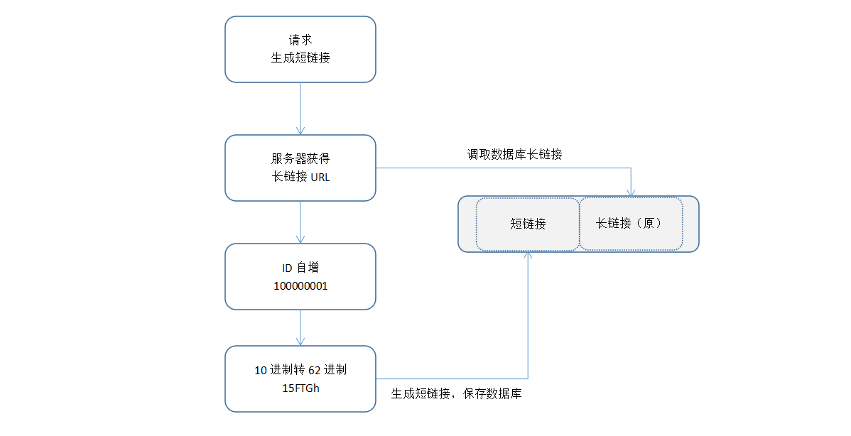

核心算法是10进制转62进制:
function from10to62($dec) {
$dict = '0123456789abcdefghijklmnopqrstuvwxyzABCDEFGHIJKLMNOPQRSTUVWXYZ';
$result = '';
 do {
$result = $dict[$dec % 62] . $result;
$dec = intval($dec / 62);
} while ($dec != 0);
return $result;
原理:以0ut为例: 先以我的文章链接为例!
长链接:https://bbs.huaweicloud.cn/blogs/313750
在经过0ut短链压缩后,生成短链接: https://m1.fit/1p4b5

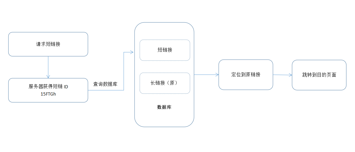

请求短链接,跳转到原链接的流程图:

如果存储短网址和长网址的对应关系?以短网址为 primary key, 长网址为value, 可以用传统的关系数据库存起来,例如MySQL,PostgreSQL,也可以用任意一个分布式KV数据库,例如Redis, LevelDB。
