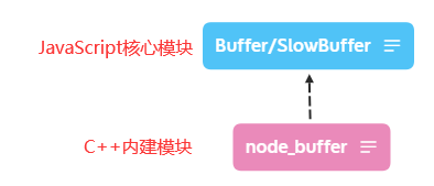

Buffer是一个典型的JavaScript和C++结合的模块,将性能相关部分用C++实现,将非性能相关部分用JavaScript实现。
Buffer所占用的内存不是通过V8分配,属于堆外内存。 由于V8垃圾回收性能影响,将常用的操作对象用更高效和专有的内存分配回收政策来管理是个不错的思路。
Buffer在Node进程启动时就已经价值,并且放在全局对象(global)上。所以使用buffer无需require引入

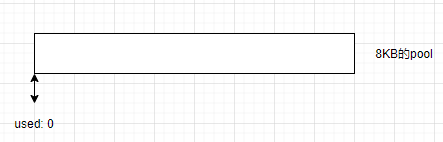

  1. 构造一个新的slab单元,目前slab处于empty空状态

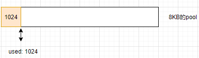

  1. 构造小buffer对象1024KB,当前的slab会被占用1024KB,并且记录下是从这个slab的哪个位置开始使用的

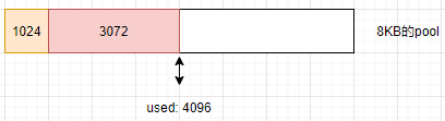

  1. 这时再创建一个buffer对象,大小为3072KB。 构造过程会判断当前slab剩余空间是否足够,如果足够,使用剩余空间,并更新slab的分配状态。 3072KB空间被使用后,目前此slab剩余空间4096KB。

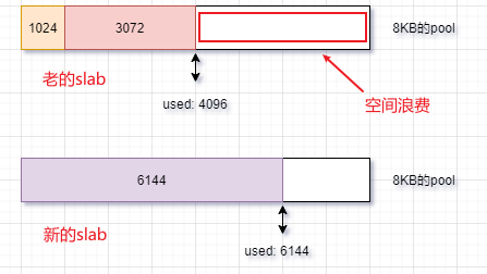

  1. 如果此时创建一个6144KB大小的buffer,当前slab空间不足,会构造新的slab(这会造成原slab剩余空间浪费)
比如下面的例子中:
Buffer.alloc(1)
Buffer.alloc(8192)
第一个slab中只会存在1字节的buffer对象,而后一个buffer对象会构建一个新的slab存放
