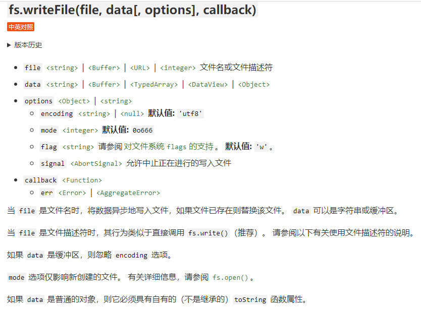

writeFile方法有四个参数
参数 说明
file 文件名或文件描述符(包括文件路径)
data 需要写入文件的内容
options flag: 默认为’w’只写(通常也会用来清理文件内容), encoding: 编码格式, mode: 一般不需要修改, signal:可以中止正在写入的文件
callback 异步写入操作的回调函数

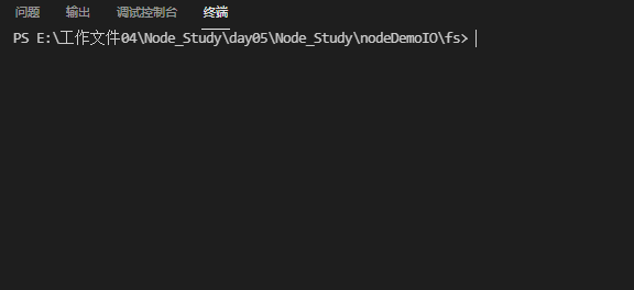

效果:
如果需要输入多条命令,可以对question进行封装。
使用readline就可以在终端中对node进行简单的交互操作了

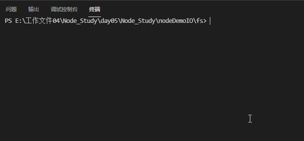

效果:

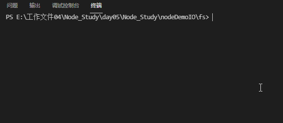

效果: 输入正确

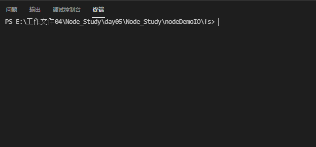

输入错误
