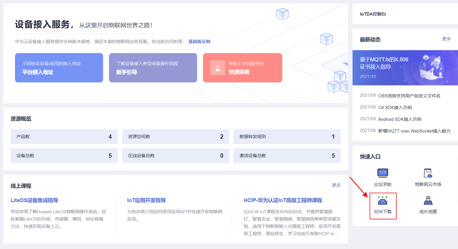

在设备接入服务的主页右下角点击“SDK下载”

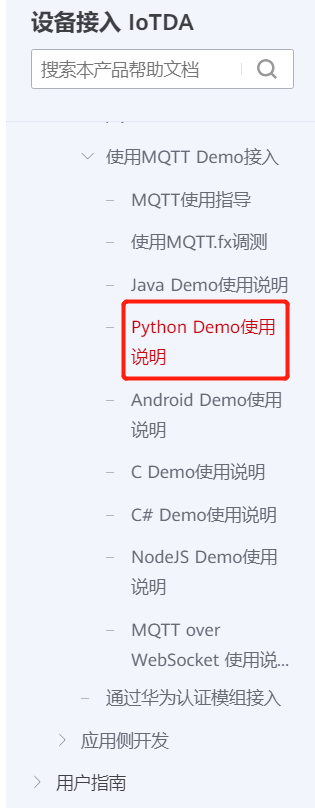

依次从左侧展开 “开发指南”--“设备侧开发”--“使用MQTT Demo接入”--“Python Demo使用说明”
https://support.huaweicloud.cn/devg-iothub/iot_02_2129.html

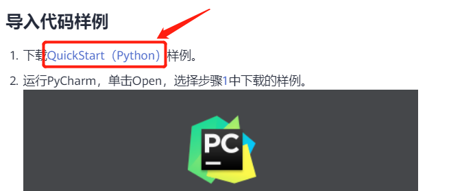

1.在这一步点击下载Demo样例

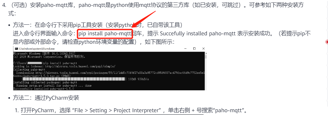

2.安装库文件
