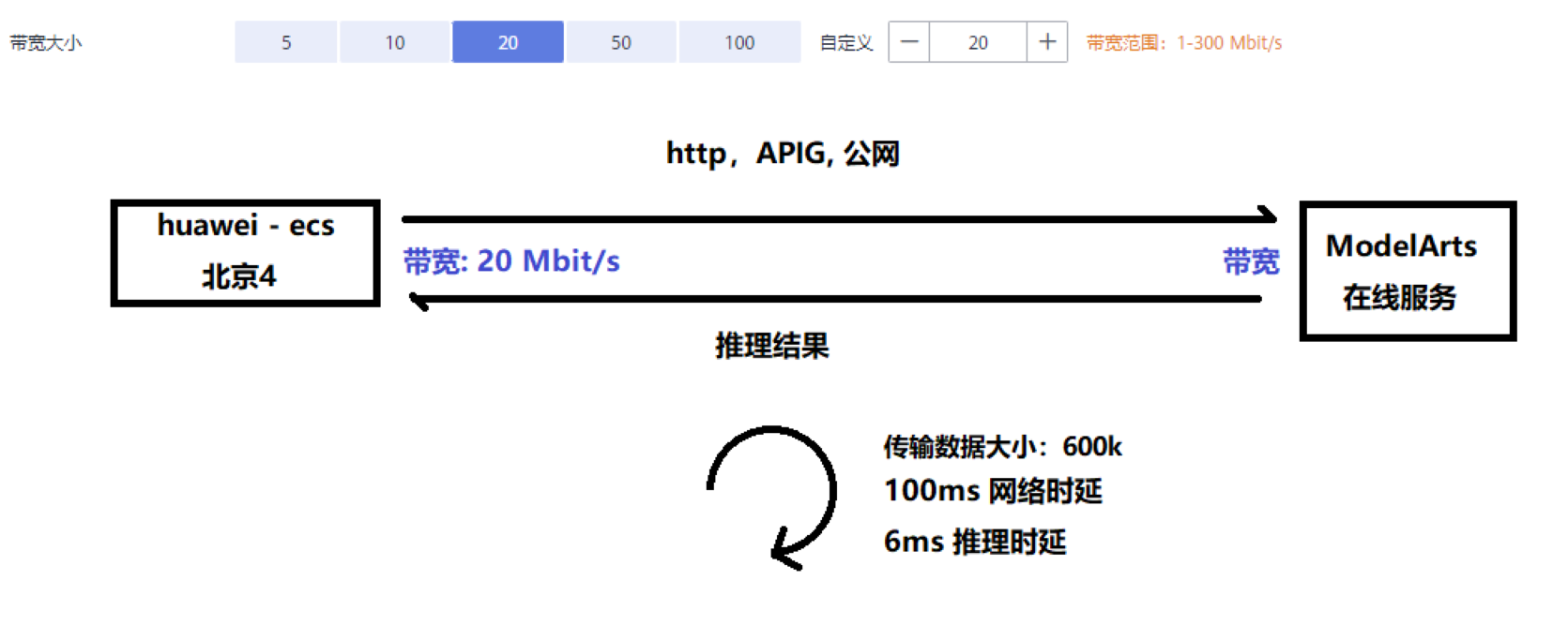

即可获取整个端到端的时间。但是整个时延其实后置很多的方法,如下图所示,首先是本地请求所在的区域,如果模型在线服务部署在北京,而用户在华南地区,那这个地域的距离需要非常多跳,才能跳到北京那,非常需要时间,一个理想的做法,申请一个也在北京的ECS[在线虚拟机、带宽足够],用同区域的ECS去调用在线服务来推理,可以减小时延,下图所示是整个链接的大体耗时:
从结果可以看到,传输一个600k的json到在线服务去推理,总时长来回大概是100ms,而其中推理的时间大概是只有6~8ms[数据前处理+推理+后处理],这是通过在模型部署中的customize_service.py打点打印出来获取的时间,真实有效哈哈。而大部分的时间都花在网络上,接下来详细分析这100ms到底花在了哪里。

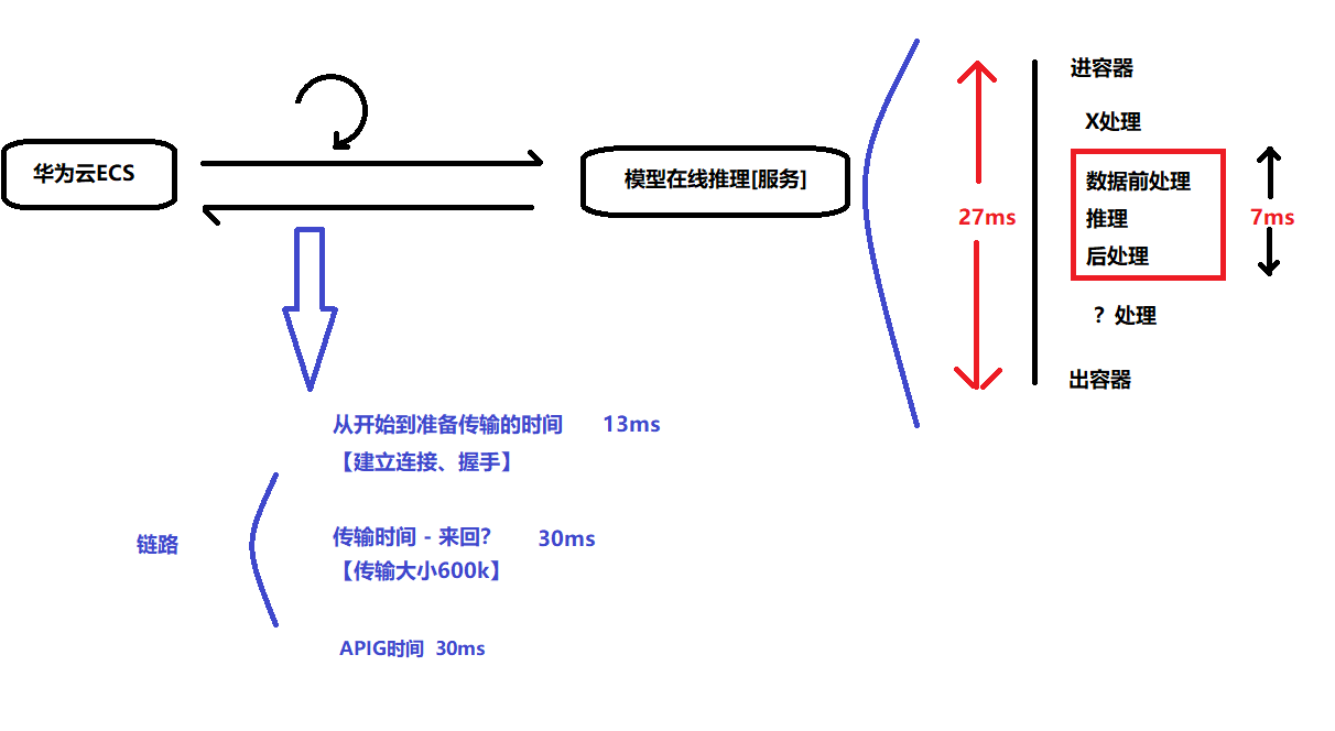

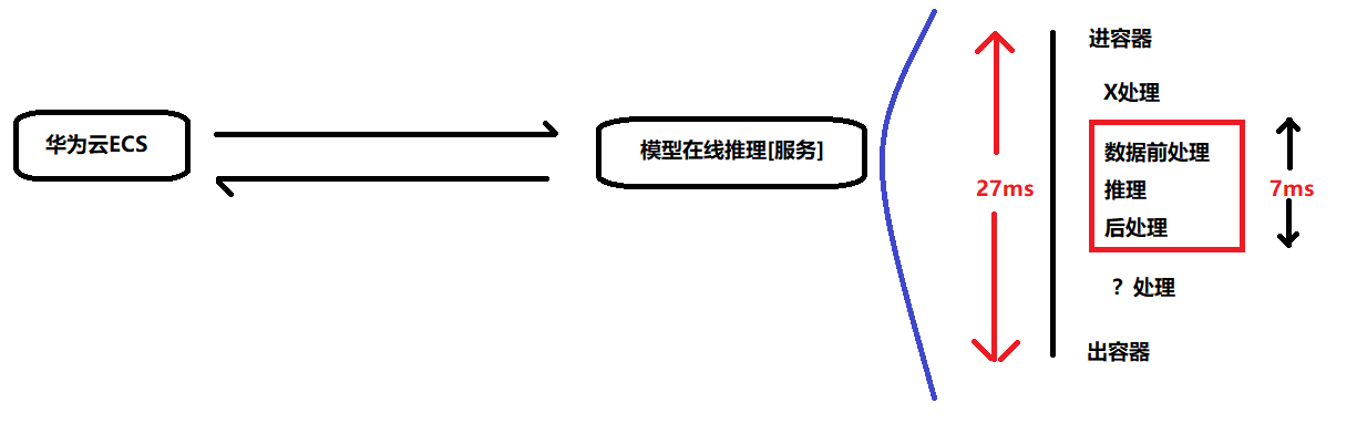

   模型部署成在线服务,相当于有个容器,把模型塞进容器里跑,里面是一个serving层暴露API让外部调用,一个是内在的tensorflow推理,我通过在模型部署上线的customize_service.py通过同样的request请求,请求容器内的serving[剔除了网络时延],得到的时间是27ms,而推理的时间是7ms,也就是在600k的数据在serving处理需要20ms的时间,如下图所示:
链路耗时
   通过crul命令传送空,得到的时间就是建立连接的时间+dispatcher时间+APIG时间+容器里的时间,同过上传一个新的模型在线服务,让customize_service.py的前处理推理后处理不做任何操作,直接return结果,可以剔除推理的时间,而我通过专属dispatcher【花钱】的方法,绕开了APIG的验证,又去除了APIG验证的时间,而后通过一些方法测试到ECS到专属dispatcher时间为2ms,最后结果如下图所示:
