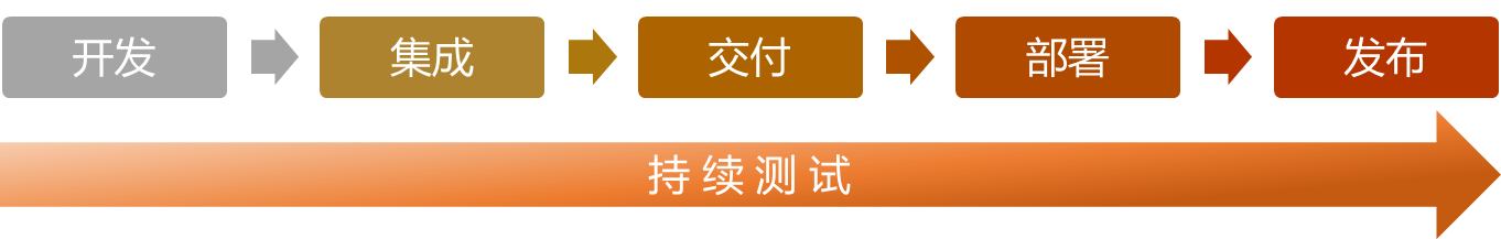

关于“发布”的含义,我们先看下它在整个软件开发生命周期中的位置,如图所示,发布是软件开发全生命周期中的最后一环,直接面向最终用户。
图1 软件研发流程
为了更好的理解交付,我们将各个环节逐一来看一下。
• 持续集成是开发人员提交了新代码之后,就对整个应用进行构建,目的是让正在开发的软件始终处于可工作状态;
• 持续交付是持续集成的延伸,将集成后的代码部署到类生产环境,确保可以以可持续的方式快速向客户发布新的更改;
• 持续部署是在持续交付的基础上,将代码尽早部署到生产环境,以确保可以小批次发布。持续部署是把部署到生产环境的过程自动化;
• 持续发布是把一个/组特性提供给(部分或全部)客户的过程,在对用户可见的这个过程称为发布。持续发布是以持续部署为基础。
• 持续测试是贯穿整个研发流程始终的,从持续集成到持续部署,都有自动化测试的存在。

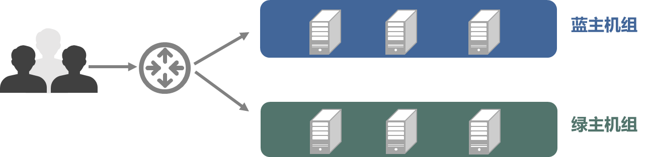

蓝绿发布,是一种可以保证系统在不间断提供服务的情况下上线的部署方式。“蓝”和“绿”代表两套独立的环境,使用完全相同的主机集群,有两种使用策略:
• 一种是一套环境在线提供服务,一套环境闲置,准备用于下个版本的发布。
• 另一种是将两套环境都在线提供服务,可互为容灾。此时蓝绿两组主机工作方式如下:
1、无新版本发布时,蓝主机组和绿主机组同时对外提供服务;
2、当需要升级版本时,首先把蓝主机组从负载列表中摘除,进行升级,绿主机组依然对外提供服务;
3、蓝主机组升级完成,则将流量切换到绿主机组,同时将绿主机组从负载列表中删除,进行升级;
4、当蓝绿主机均完成升级,将绿主机组重新恢复至负载列表,两组主机重新同时对外提供新版本的服务。
图2 蓝绿发布
蓝绿发布的好处是可以实现零停机发布,可以实时升级和回退。不足是需要双倍的主机资源,而且切换是全量的,如果新版本有问题,则对用户体验有很大的影响。

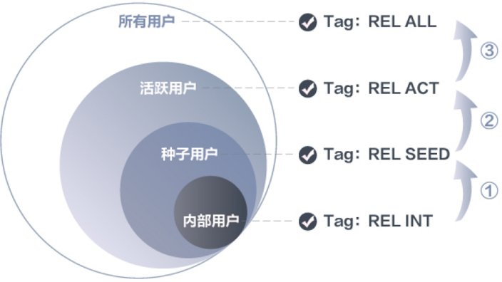

灰度发布是让一部分用户继续用版本A,一部分用户开始用版本B,如果用户对版本B没有什么反对意见,那么逐步扩大范围,把所有用户都迁移到版本B上面来。灰度发布是金丝雀发布的延伸,金丝雀发布是灰度发布的初始阶段。对于需要划分多少阶段,每个阶段的用户数量是多少,根据业务和产品具体情况进行制定。在下图中的内部用户可以看做是金丝雀用户。
图3 灰度发布
灰度发布的好处不需要进行停机,同时只有部分用户获取新版本,如果新版本出现问题,用户体验影响比较小,可以保证整体系统的稳定。不足是发布的时间会比较长;升级期间的流量控制对资源要求比较高。

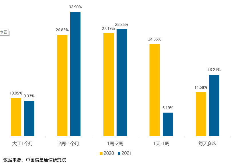

高频低风险的发布已经成为了企业的主要趋势,根据云计算开源产业联盟发布的2021年《中国DevOps 现状调查报告》,国内企业部署频率为1周—1个月的占比超六成,相比2020年增长近一成。
图4部署频率现状分布
调查显示,仅有16.21%的企业能够每天多次在生产环境进行部署;此外,6.19%的企业平均1天到1周在生产环境部署一次;28.25%的企业平均1周到2周在生产环境部署一次;32.90%的企业平均2周到1个月在生产环境部署一次;部署频率超过1个月的企业占9.33%。
