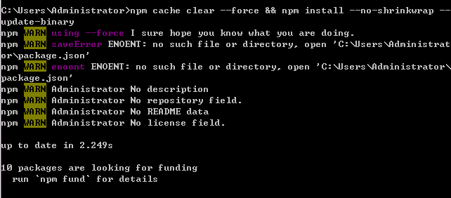

然后尝试了
npm cache clear --force && npm install --no-shrinkwrap --update-binary
又给了个提示

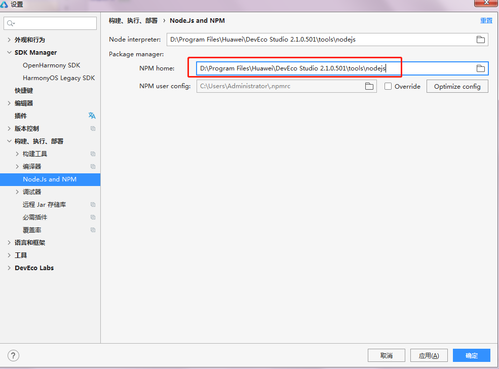

好吧 还是有问题,后来仔细看了一下配置
这里node的地址  安装之后默认指向的是工具自带的安装地址

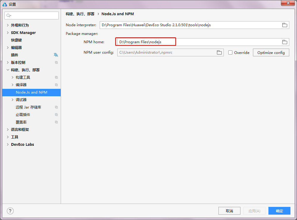

由于电脑上已经装过node  所以把这里的地址更改成自己本地node即可

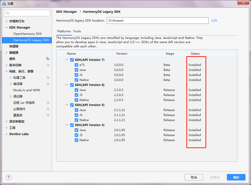

然后再去安装sdk
这里就可以安装成功了。
