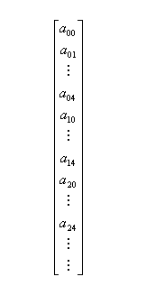

假设有如下的二维数组:
以行序为主序存储形式如下:
即:以行为顺序进行存储。

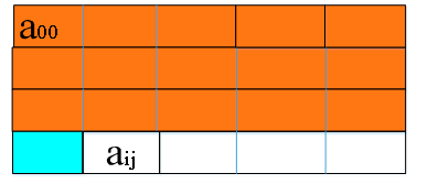

第一种情况:以a00为起点:
  首先,假设二维数组为n行m列的数组,每个元素所占用的存储空间大小为L,求二维数组中其它元素aij的存储位置,如下:
其中,L*(m*i+j)为a00与aij相差的存储空间,其中L为一个元素的存储空间大小,(m*i+j)为相差的元素数,因为每行为m个元素,有i行,所以m*i个,最后再加上最后一行的j个,即为aij的存储位置,如下图所示:
图中橘黄色的个数为:m*i,蓝色的个数为j,所以总的相差的空间大小为:L*(m*i+j)。

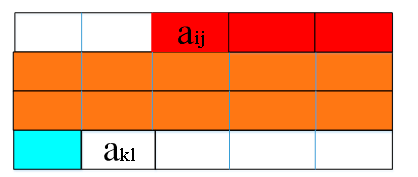

第二种情况:以aij为起点,求数组中另外一个元素的地址(这里假设为aij后面元素),公式如下:
其中,LOC(i,j)为aij的地址,L为一个元素的存储空间大小,m*(k-i-1)为两个元素相差的整行的元素个数,m-j为相差的i行的元素个数,l为相差的k行的元素个数,如下图所示:
如上图所示:红色部分为:m-j,黄色部分为m*(k-i-1),蓝色为l。
