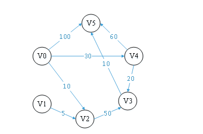

图 1

可以解决一个源点到一个或多个终点的问题。如上图所示,假设源点为V0,Dijkstra可以求解从V0到图中一个或多个终点的最短距离或路径。
