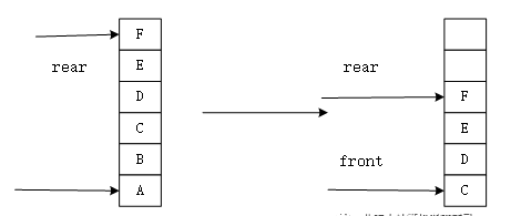

顺序队列删除分为两种,一种在删除的时候,数据整体向前移,如图1所示;一种是移动队首的位置,并未真正删除元素,如图2所示。
图1
在图1中,每次删除元素都需要把剩余的元素整体前移,时间复杂度较高。

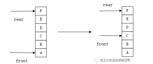

图2
在图2中,每次删除元素队首位置后移,需要删除的元素没有真正删除,而删除的元素的位置不能再利用,当入队的元素比较多的时候,会造成队列溢出。
假溢出:由于多次入队、出队,出现空余的存储空间而不能使用。
真溢出:队列存储已满,想要进行入队操作,造成队列溢出。

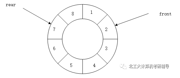

二、循环队列
为了解决顺序队列中的假溢出现象,引入循环队列,如下图所示。
循环队列可以充分利用已删除数据元素尚未释放的内存空间,并保持队列的连续性。
循环队列在执行入队操作的时候可以判定队列是否已满:(rear + 1)%maxSize == front。
