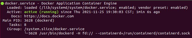

     在宿主机中查看docker当前的服务状态,可以执行如下命令:
systemctl status docker
    如果是docker正在运行中 ,则输出结果会看到绿色的active标志:
