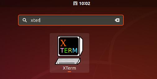

     当Ubuntu 操作系统中的 terminal 终端无法打开时,首先需要考虑一下如何进行配置和命令的执行。在Ubuntu 操作系统中还有另外一个终端工具XTerm,它是一个X Window System上的终端模拟器,用来提供多个独立的SHELL输入输出。因此,可以暂时使用终端工具XTerm来进行配置和执行命令,终端工具XTerm可以通过搜索查找,界面如下所示:
    首先打开XTerm终端工具 , 在XTerm中输入如下命令:

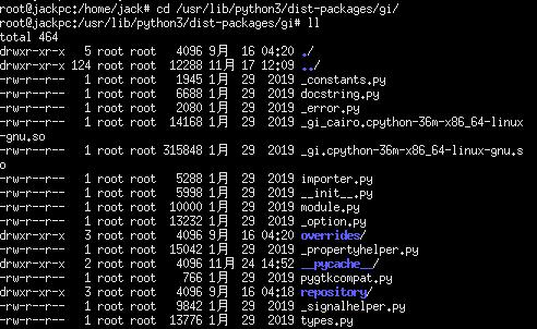

cd /usr/lib/python3/dist-packages/gi/
ls
      查看的目录结构如下所示:
     其中有两个核心文件:_gi_cairo.cpython-35m-x86_64-linux-g.so 和 _gi.cpython-35m-x86_64-linux-gnu.so 。这里可以看到是cpython-35m,即表示Python 3.5版本的,下面看一下当前Python相关命令的指向,输入如下命令查看:

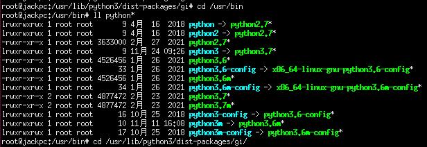

cd /usr/bin
ll python*
     输出结果如下所示:
    由上述可以看到,Python3 指向了python3.7 ,而_gi_cairo.cpython-35m-x86_64-linux-g.so 和 _gi.cpython-35m-x86_64-linux-gnu.so 指向了Python 3.5 。可以通过cp命令改名即可解决问题。输入如下命令:
cp _gi_cairo.cpython-35m-x86_64-linux-g.so   _gi_cairo.cpython-37m-x86_64-linux-g.so
cp  _gi.cpython-35m-x86_64-linux-gnu.so     _gi.cpython-37m-x86_64-linux-gnu.so

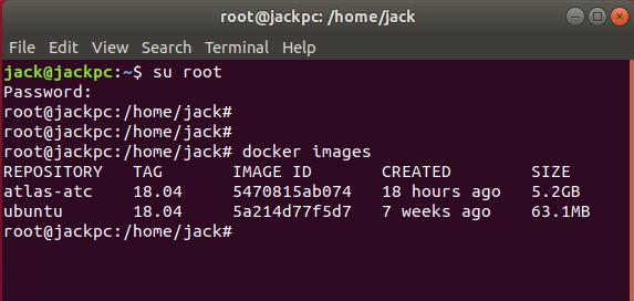

#!/usr/bin/python3
     第一行表示执行的是/usr/bin/python3 环境,而Python3 指向的python3.7 ,因此需要修改_gi_cairo.cpython-35m-x86_64-linux-g.so 和 _gi.cpython-35m-x86_64-linux-gnu.so 中的35m到37m。至此,可以打开terminal终端工具,并执行命令,界面如下所示:
