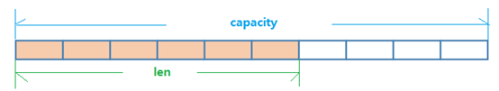

  • String的数据结构为简单动态字符串(Simple Dynamic String,缩写SDS)。是可以修改的字符串
  • 内部结构实现上类似于Java的ArrayList,采用预分配冗余空间的方式来减少内存的频繁分配
  • 内部为当前字符串实际分配的空间capacity一般要高于实际字符串长度len。当字符串长度小于1M时,扩容都是加倍现有的空间,
  • 如果超过1M,扩容时一次只会多扩1M的空间。需要注意的是字符串最大长度为512M

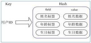

2  hash类型(字典类型) kv模式不变,但V是一个键值对(MAP)
Hash类型对应的数据结构是两种:ziplist(压缩列表),hashtable(哈希表)。当field-value长度较短且个数较少时,使用ziplist,否则使用hashtable
Hash 类型相当于 java的hashmap<String,Object>  (数组 + 链表的二维结构)
Redis hash是一个string类型的field和value的映射表,hash特别适合用于存储对象
通过 key(用户ID) + field(属性标签) 就可以操作对应属性数据了,既不需要重复存储数据,也不会带来序列化和并发修改控制的问题
应用场景:
存储部分变更的数据,如用户信息等。最接近mysql表结构的一种类型,可以做数据库缓存
