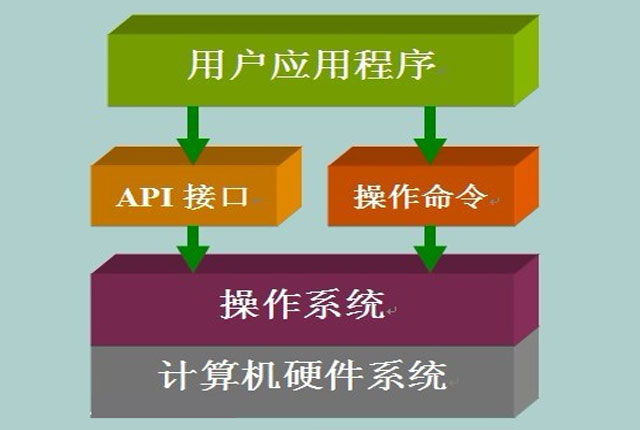

【摘要】 跟随着互联网的全面发展,API这一词频繁出现在大家的视线之中,什么是API呢?API全称Application Programming Interface,翻译出来叫做“应用程序接口”,是一些预先定义的接口(如函数、HTTP接口),或指软件系统不同组成部分衔接的约定。 用来提供应用程序与开发人员基于某软件或硬件得以访问的一组例程,而又无需访问源码,或理解内部工作机制的细节。

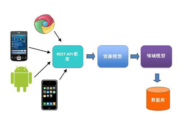

如今,API 已成为将当今APP经济的粘合剂,在Web 2.0的浪潮到来之前,开放的API 甚至源代码主要体现在桌面应用上,越来越多的Web应用面向开发者开放了API,同时也正在成为黑客攻击的头号目标。
API的运行方式与URL的运行方式大致相同,用户使用Web搜索时,页面展示结果是动态的,以手机银行应用程序为例,API也以类似的方式运行,它可以获取用户的地理位置、姓名、账号和账户余额,并相应地填充交互页面中的字段,但因为API包括所有安全检查,并且通常直接与后端服务通信,所以也更容易被攻击者青睐。
