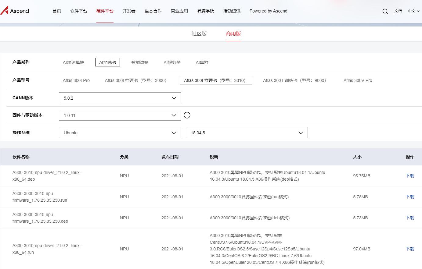

     从昇腾官网硬件平台(https://www.hiascend.com/hardware/firmware-drivers?tag=commercial)上下载需要的软件项:
A300-3010-npu-driver_21.0.2_linux-x86_64.run   (  arm架构下载  A300-3000-3010-npu-driver_21.0.2_linux-aarch64.run  )示意界面如下所示:
    注意:非昇腾设备上如果只是搭建ATC模型转换功能,可以不安装此驱动软件。

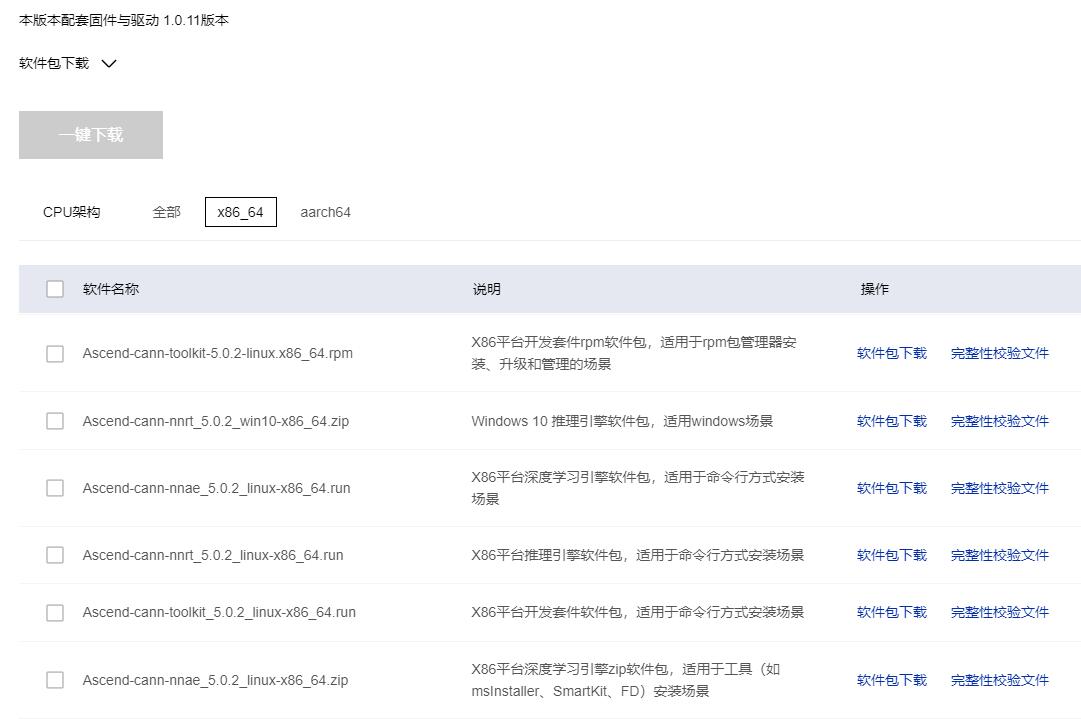

在昇腾官网  https://www.hiascend.com/software/cann/commercial 软件平台上下载CANN软件,界面如下所示:
 注意:下载软件需要提升权限,否则无法下载。可以下载社区版或者联系华为对接人员索取下载链接。
下载的软件清单如下所示:
A300-3010-npu-driver_21.0.2_linux-x86_64.run (驱动,此处不安装)
Ascend-cann-nnrt_5.0.2.1_linux-x86_64.run  (推理,安装)
Ascend-cann-toolkit_5.0.2.1_linux-x86_64.run (工具,安装)
Ascend-cann-nnae_5.0.2.1_linux-x86_64.run (训练,此处不安装)
Python-3.7.5.tgz (编译安装,需要一个动态链接库

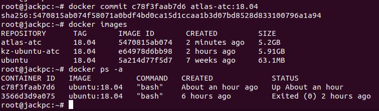

      拉取成功后,可以用如下命令查看镜像列表,命令如下所示:
docker images
     我这里显示界面如下所示:
root@jackpc:~# docker images
REPOSITORY      TAG       IMAGE ID       CREATED          SIZE
kz-ubuntu-atc   18.04     e64978d6bb98   50 minutes ago   5.91GB
ubuntu          18.04     5a214d77f5d7   7 weeks ago      63.1MB

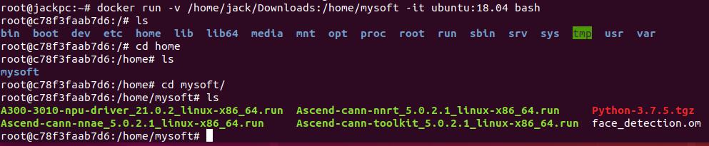

     由此可见,默认拉取的ubuntu:18.04镜像是非常小的,大小为63.1MB 。下面将基于此基础镜像,来构建ATC模型转换的镜像。首先基于ubuntu:18.04镜像启动一个容器,命令如下所示:
docker run -v /home/jack/Downloads:/home/mysoft -it ubuntu:18.04 bash
      这里通过 -v 参数挂载宿主机目录/home/jack/Downloads到Docker容器中的/home/mysoft目录,这样便于安装软件的传递。进入容器后,进入bash命令交互界面:

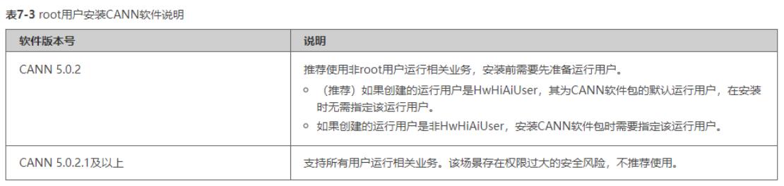

关于CANN软件安装和安装用户的建议,可以参考如下的表格:

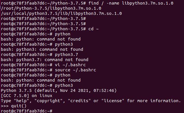

可以通过find命令查找文件位置,命令如下所示:
find / -name libpython3.7m.so.1.0
/root/Python-3.7.5/libpython3.7m.so.1.0
/usr/local/python3.7.5/lib/libpython3.7m.so.1.0

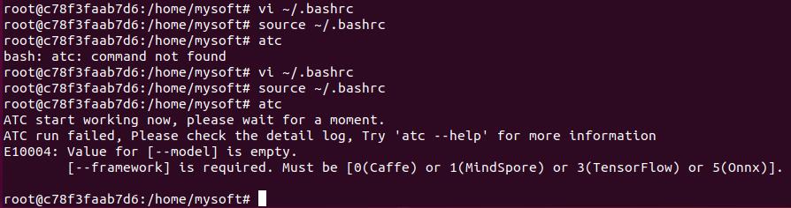

当前未配置环境变量,Python相关命令还无法识别,下面配置环境变量:
root@c78f3faab7d6:~# vi ~/.bashrc
#追加如下内容
export LD_LIBRARY_PATH=/usr/local/python3.7.5/lib:$LD_LIBRARY_PATH
export PATH=/usr/local/python3.7.5/bin:$PATH
root@c78f3faab7d6:~# source ~/.bashrc
示意界面如下所示:
下面查看版本信息,命令如下所示:
root@c78f3faab7d6:~# python3 --version
Python 3.7.5
root@c78f3faab7d6:~# pip3 --version
pip 19.2.3 from /usr/local/python3.7.5/lib/python3.7/site-packages/pip (python 3.7)

下面给出环境变量的配置,命令如下所示:
vi ~/.bashrc
内容发生了变化,内容如下:
source /usr/local/Ascend/ascend-toolkit/5.0.2.1/x86_64-linux/opp/bin/setenv.bash
source /usr/local/Ascend/ascend-toolkit/5.0.2.1/x86_64-linux/toolkit/bin/setenv.bash
修改内容如下所示:

执行如下命令,查看模型转换工具ATC是否可以识别:
root@c78f3faab7d6:/home/mysoft# atc
输出界面如下所示:

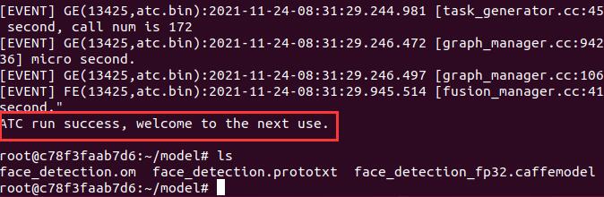

执行转换,示例如下:
atc --model=./face_detection.prototxt --weight=./face_detection_fp32.caffemodel --framework=0 --output=./face_detection --soc_version=Ascend310 --insert_op_conf=./insert_op.cfg --log=error
执行过程中比较耗时,稍等片刻,执行成功,界面如下所示:
ATC run success, welcome to the next use.
可以看到目录下生成了转换好的om模型:face_detection.om 。下面我们可以将此文件从Docker中拷贝出来:

这里我们在容器中配置好了ATC环境,那么如何将其保存到镜像呢,执行如下命令(在宿主机环境中执行):
root@jackpc:~# docker commit c78f3faab7d6 atlas-atc:18.04

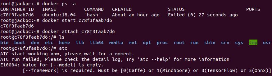

至此,我们就构建完成了ATC镜像,下次使用时,可以基于atlas-atc镜像,也可以基于容器,启动容器可以更加容器ID,命令如下所示:
docker ps -a
CONTAINER ID   IMAGE          COMMAND   CREATED             STATUS                      PORTS     NAMES
c78f3faab7d6   ubuntu:18.04   "bash"    About an hour ago   Exited (0) 27 seconds ago             upbeat_robinson
docker start c78f3faab7d6
docker attach c78f3faab7d6
界面如下所示:
