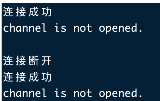

拷贝好的机器,第一天连还是正常的。但是第二天的时候,再次连接就出现了,连接成功,过一会,chanel is not opened. 然后连接断开。整个过程耗时还是比较长的。

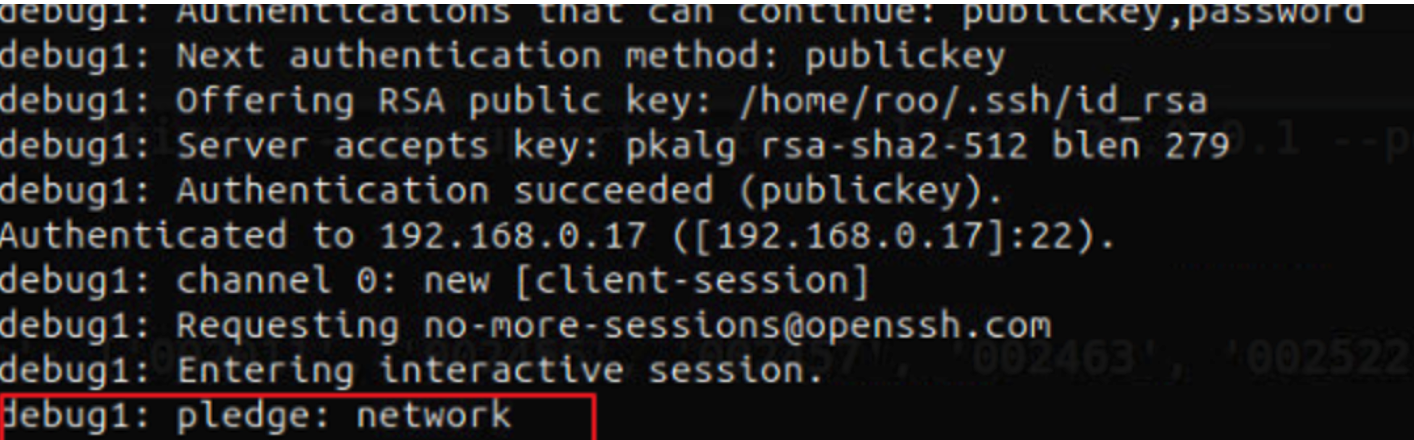

就这样两天过去了。第三天的想着还是先用别的软件将就用吧, 使用Royal TSX的时候发现他虽然能连上,但是连接的也特别慢。我就转换了思路,开始查询ssh 连接缓慢的原因。 然后里边有一个方法就是 使用
 ssh -v ip的的连接方式,就可以类似debug一样,打印出连接的过程,进而定位出哪里连接缓慢。我就实验了一下。发现卡在了这一步:
然后就直接搜着这个问题。这篇文章中找到了答案:
https://blog.csdn.net/littleRpl/article/details/110119384
结果就是说systemd-logind 这个服务有问题,需要重启一下:
systemctl restart systemd-logind
