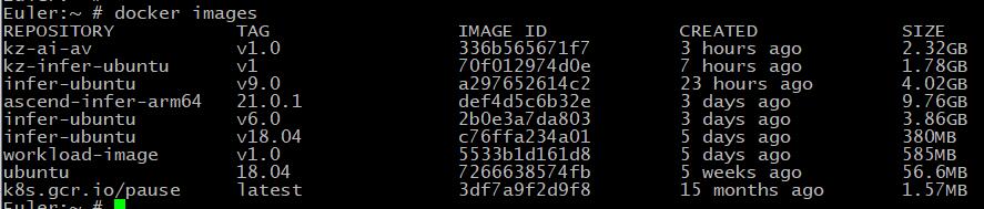

     之前的一篇博客《华为Atlas 500小站Docker镜像制作》介绍了如何制作Atlas 500 Docker镜像,下面的安装是基于之前的Docker镜像。首先以admin登录Atlas 500 智能小站,进入开发者模式(develop)。这里我们需要启动Docker镜像,在启动之前,需要查看一下当前的Docker镜像列表,命令如下:
Euler:~ # docker images
    输出结果如下:

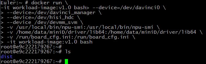

     从上图输出结果可以看出,制作的Docker 镜像 workload-image:v1.0 在列表中。下面将基于此镜像来创建容器,命令如下:
docker run \
--device=/dev/davinci0 \
--device=/dev/davinci_manager \
--device=/dev/hisi_hdc \
--device /dev/devmm_svm \
-v /usr/local/bin/npu-smi:/usr/local/bin/npu-smi \
-v /home/data/miniD/driver/lib64:/home/data/miniD/driver/lib64 \
-v /run/board_cfg.ini:/run/board_cfg.ini \
-it workload-image:v1.0 bash
     执行结果如下所示:
    如果执行成功,会进入Docker容器的交互环境,这里可以执行Linux相关命令,其中的用户为root,而容器ID为e9c222179267 。这个ID后续的启动和停止容器等操作都会用到。此时容器中的Python环境还未安装,下面首先安装Python环境和相关依赖项,命令如下:

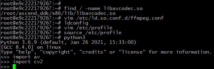

下面需要验证一下是否可以正常运行,命令如下:
cd ~
python3.6
################Python环境下############
import av
import cv2
 正确执行,界面如下所示:
如果执行import av报如下错误,则检查环境变量是否配置正确,执行如下操作:
ImportError: libavcodec.so.58: cannot open shared object file: No such file or directory

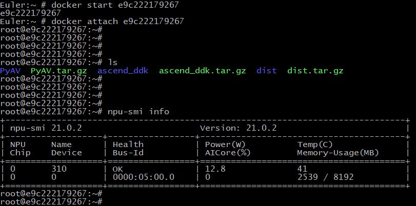

如果import命令都可以正确执行,没有报错信息,则说明ffmpeg 、OpenCV和PyAV都已经安装成功。首先退出当前Docker容器,重新启动容器:
root@e9c222179267:~/dist# exit
exit
Euler:~ # docker ps -a
CONTAINER ID        IMAGE                 COMMAND
e9c222179267        workload-image:v1.0   "bash"
Euler:~ # docker start e9c222179267
e9c222179267
Euler:~ # docker attach e9c222179267
root@e9c222179267:~#
在容器中输入如下命令,查看当前npu信息:
root@e9c222179267:~# npu-smi info
界面如下所示:
