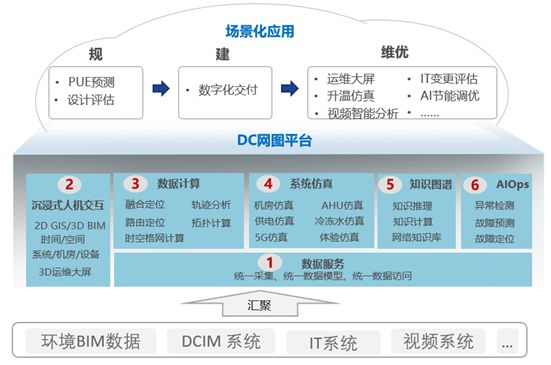

华为数据中心网图,以“自动驾驶”理念,构建数据中心数字孪生,与《规范》中第五级数字孪生目标一致。华为数据中心网图(以下简称网图)当前已支持BIM数据、动环监控数据、IT监控数据、视频监控数据的集成,以及CFD仿真、电力仿真、冷冻站仿真等众多仿真平台。
图2 数据中心网图解决方案图

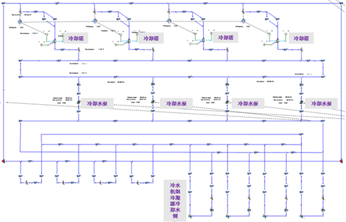

冷冻水方案是大型数据中心主流制冷方案,冷冻水系统包括冷水机组、冷却塔、水泵、板换等不同类型的设备以及相应的控制系统。冷冻站设备复杂的工作机理和控制过程是冷冻水系统仿真的两大难点,导致冷冻水系统仿真的技术门槛和建模难度极高。华为网图对冷冻站关键设备的工作机理不断进行总结,通过对100多种理论模型进行筛选寻优,构建出精度在90%以上的冷冻水系统仿真模型。
图3 冷冻站冷却水系统仿真模型
通过对BIM数据、动环监控数据、IT监控数据进行集成处理,可降低CFD仿真、电力仿真、冷冻站仿真模型构建80%的工作量。由于仿真与实时监控系统对接,可实现准实时仿真,通过仿真可及时发现机房“热点”,电力、冷冻站运行异常,提升仿真在运维中的价值,保证数据中心安全可靠运行。
网图下一步将与华为公司自主开发的AIOps算法进行融合,实现设计评估、施工安全管理、资产管理、IT变更仿真评估、智能巡检、故障预测等数字孪生应用,形成设计、建设、运维全生命周期完备的数字孪生体。
