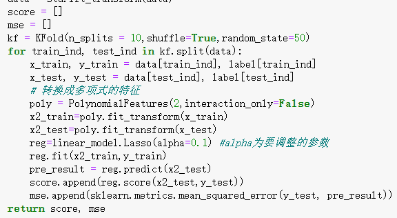

手写处理代码为:

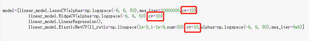

返回值为score和MSE,可以通过比较不同模型参数的这两个返回值来得到最佳参数,从而实现10折验证法。
然而在需要调参的线性回归函数里,都内嵌了10折交叉验证法,而且经过了优化,比自己写代码效率更高,消耗内存更少,所以我们最终使用的是内嵌的10折交叉验证法。

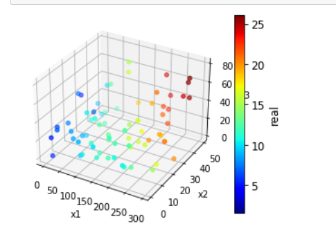

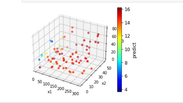

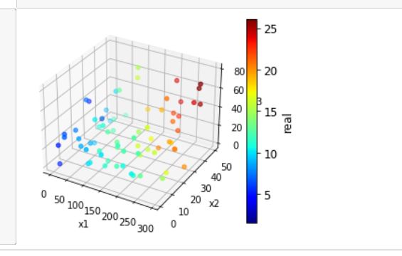

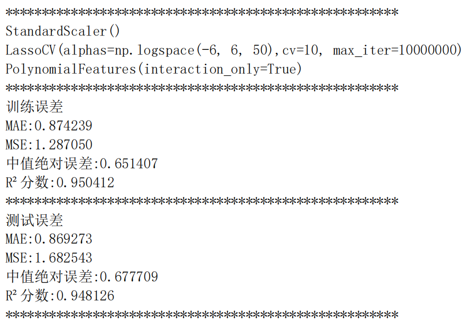

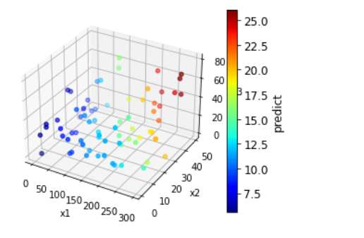

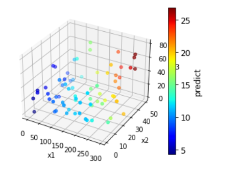

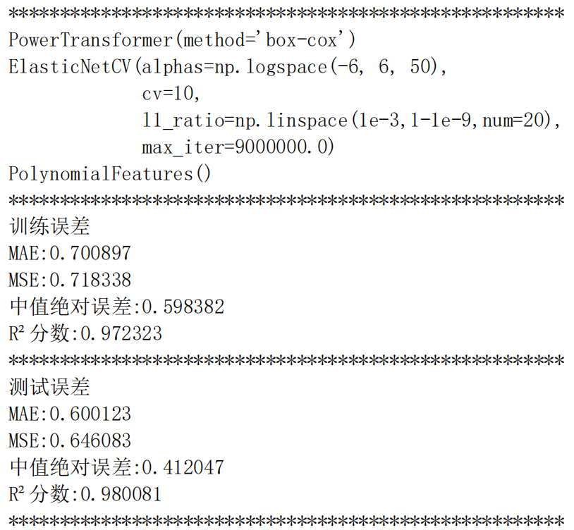

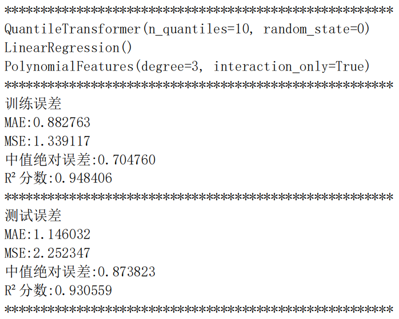

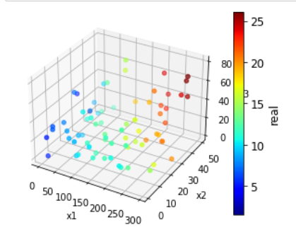

我们把数据集按照6:4分为训练集和测试集,在训练集上通过10折交叉验证法来拟合最佳参数,并分析训练误差。再在测试集上进行预测,并分析测试误差。有些模型效果显著,另一些泛化能力比较一般,下图展示了几种具有代表性的模型的误差分析,并可视化了真实数据和预测数据,通过散点的颜色来估计模型拟合的好坏。
效果最好的:
效果一般的:
效果最差的:
通过对比可以知道,不同模型的效果还是有显著的差别,而且测试误差会比训练误差大。
