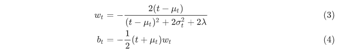

理论上,每个通道都会有$M$个这样能量函数,如果用像SGD这样的梯度下降算法去求解这些等式的话,计算开销将会非常大。幸运地是,等式(2)中$w_t$和$b_t$都可以快速求得解析解,如下式所示:
其中$u_t=\frac{1}{M-1}\sum{i=1}^{M-1}x_i$和$\sigma_t^2=\frac{1}{M-1}\sum{i}^{M-1}(s_i-\mu_t)^2$​是对应通道中出去神经元$t$​​​后所有神经元的均值和方差。从公式(3)和公式(4)可以看出解析解都是在单通道上得到的,因此可以合理的推测同一个通道的其他神经元也满足相同的分布。基于这个假设,就可以在所有神经元上计算均值和方差,在同一通道上的所有神经元都可以复用这个均值和方差。因此可以大大减少每个位置重复计算$\mu$和$\sigma$​的开销,最终每个位置的最小能量可以通过下式得到:

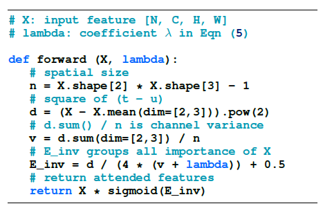

​ 实际上除了计算每个通道的均值和方差外,其他所有的操作都是元素级别点对点的操作 。因此利用Pytorch可以几行代码实现公式(6)的功能,如图一所示。
图一 SimAM的pytorch风格实现
